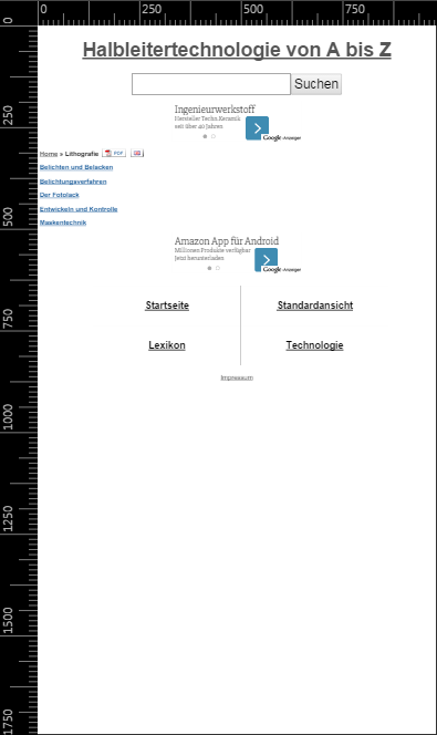

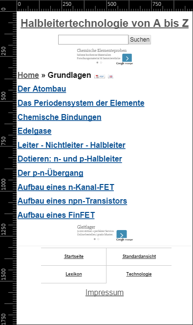

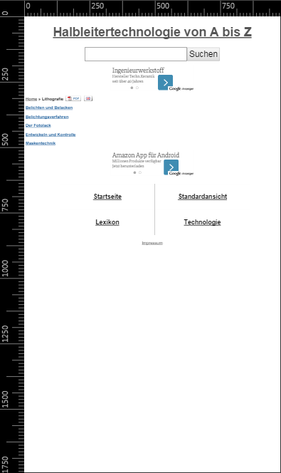

Ich habe 8 Kapitel und zu jedem Kapitel eine Übersichtsseite. Obwohl der HTML-/CSS-Code immer derselbe ist, wird der Text auf diesen 8 Indexseiten unterschiedlich skaliert. Dadurch passiert es dann, dass er manchmal zu klein ist. Das sieht dann im Vergleich so aus:
normal:
zu klein:
Es scheint so, dass http://m.halbleiter.org/grundlagen/ immer korrekt angezeigt wird. Bei http://m.halbleiter.org/metallisierung/ und http://m.halbleiter.org/waferherstellung/ hab ich beide Varianten gesehen, alle anderen Kapitel wurden mir bislang immer zu klein angezeigt.
