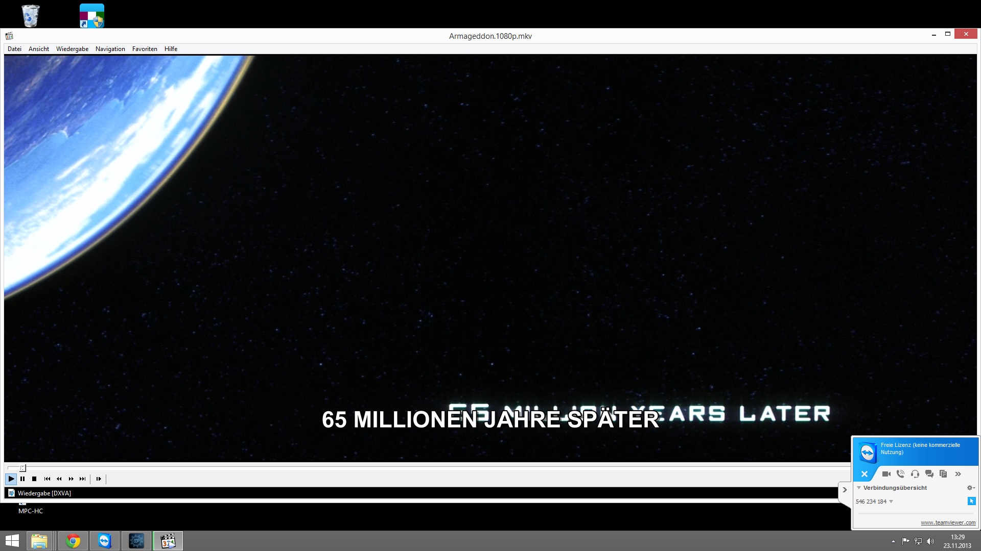

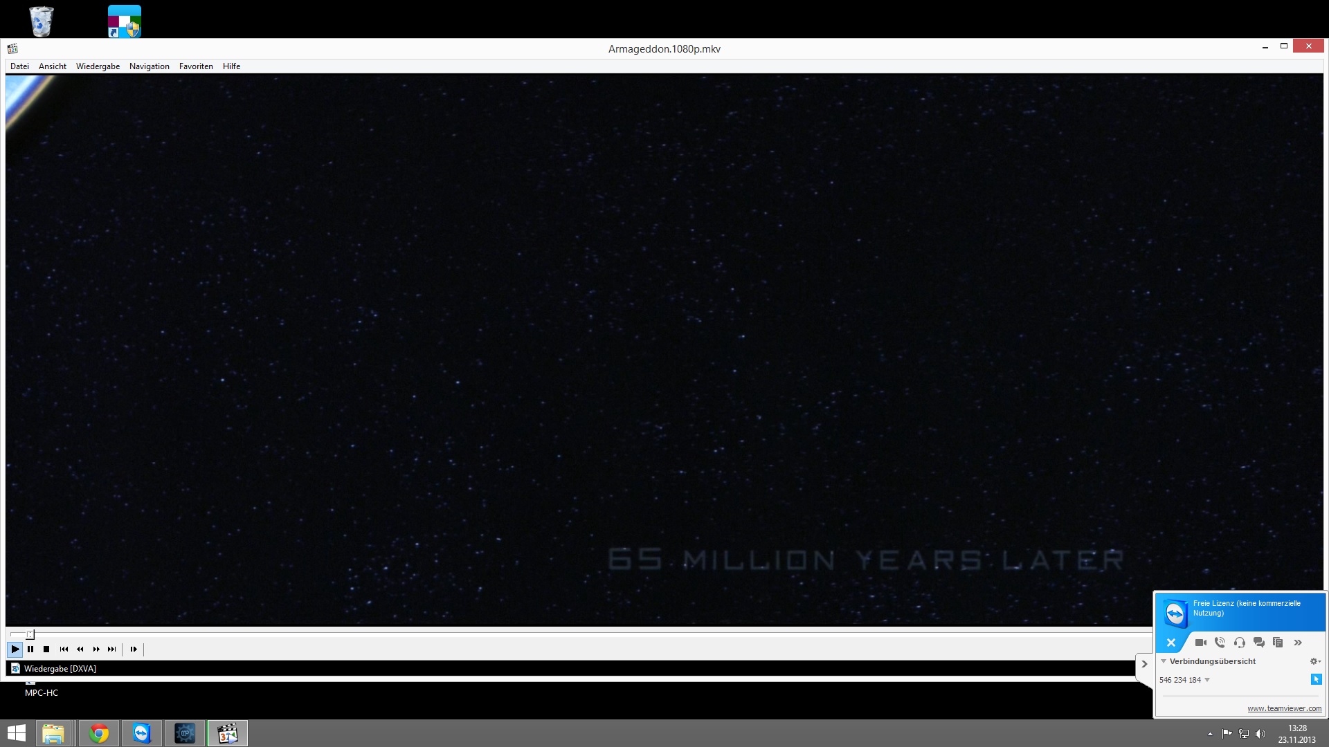

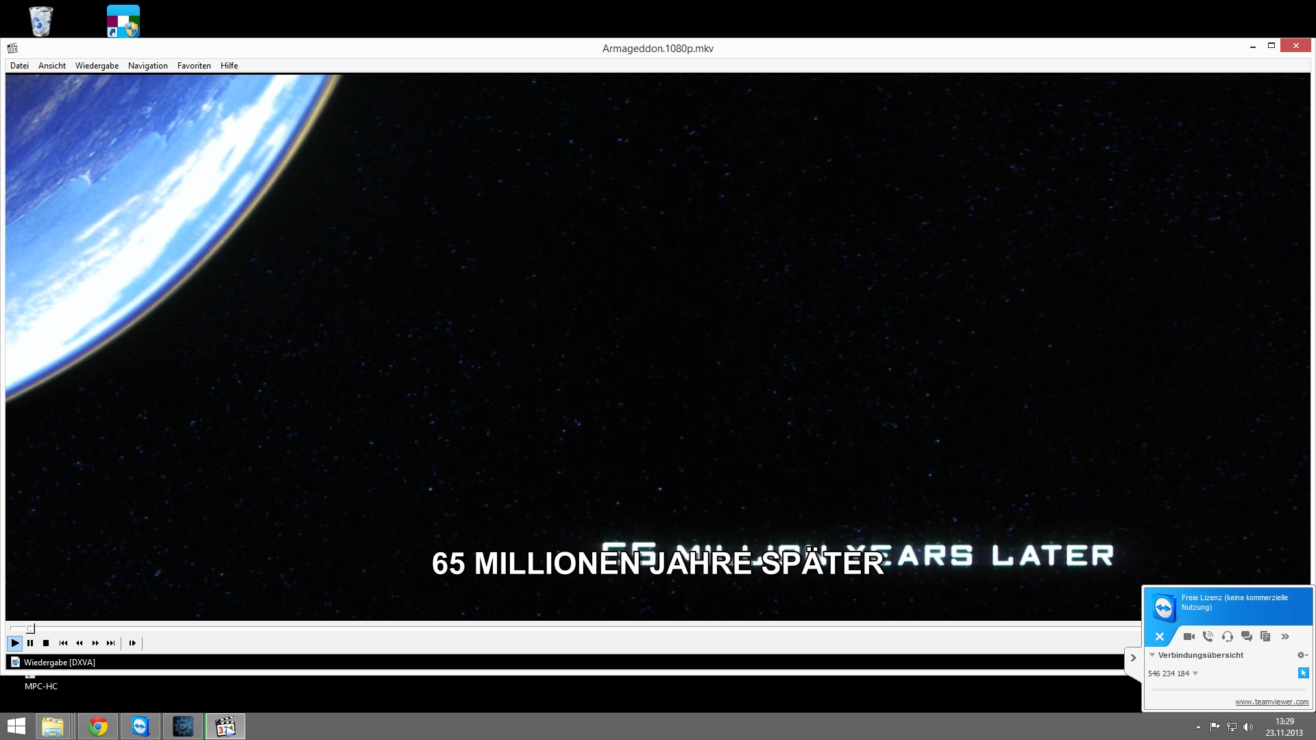

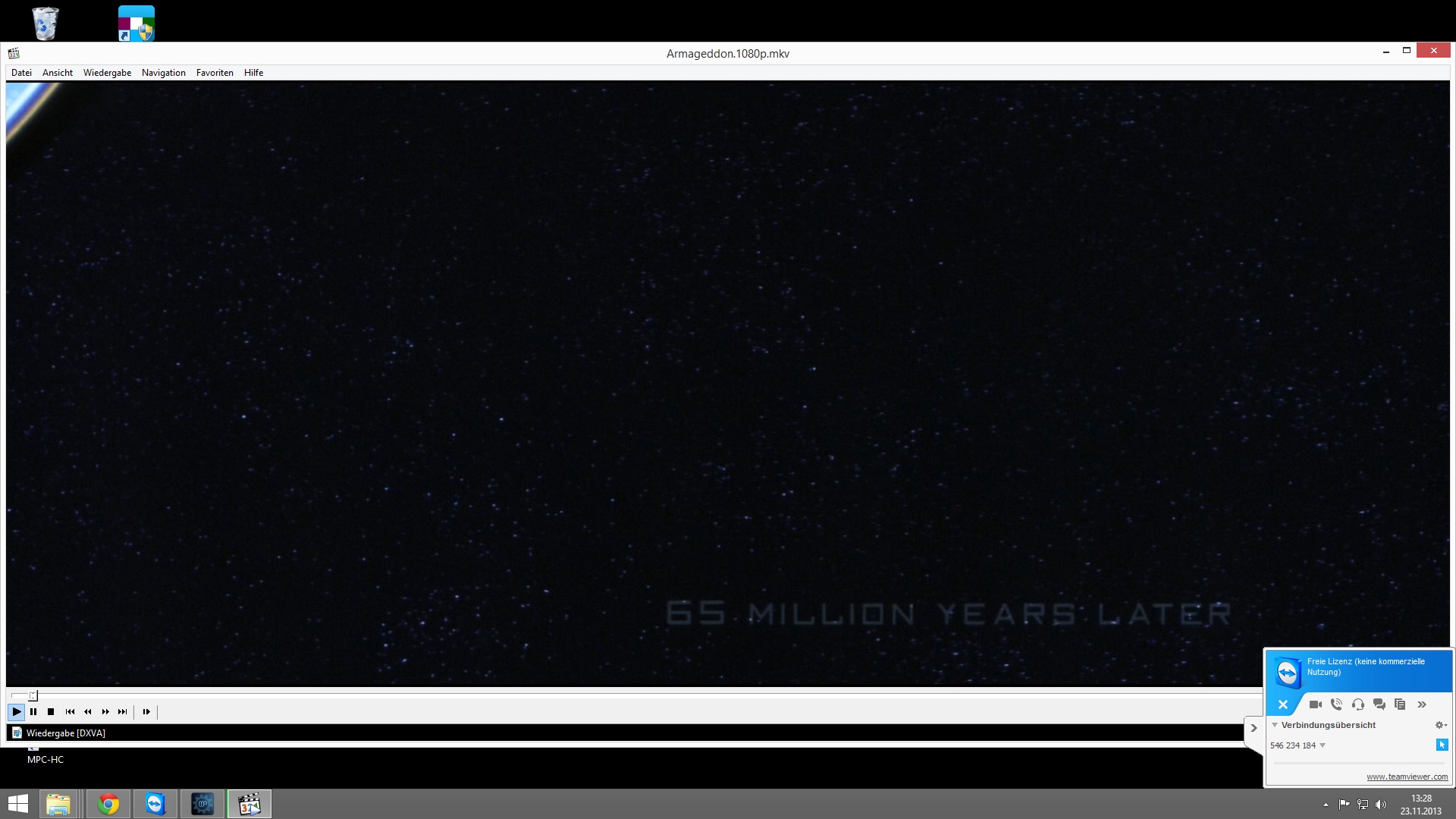

Ich habe sogar einen Screenshot von dem Verhalten gemacht. Wenn es der TV wäre dann könnte man am screenshot das Problem gar nicht sehen.
Leider sieht man den Helligkeits drop auf den zwei Bildern nicht so gut. Im Video selbst jedoch fällt das extrem stark auf.
