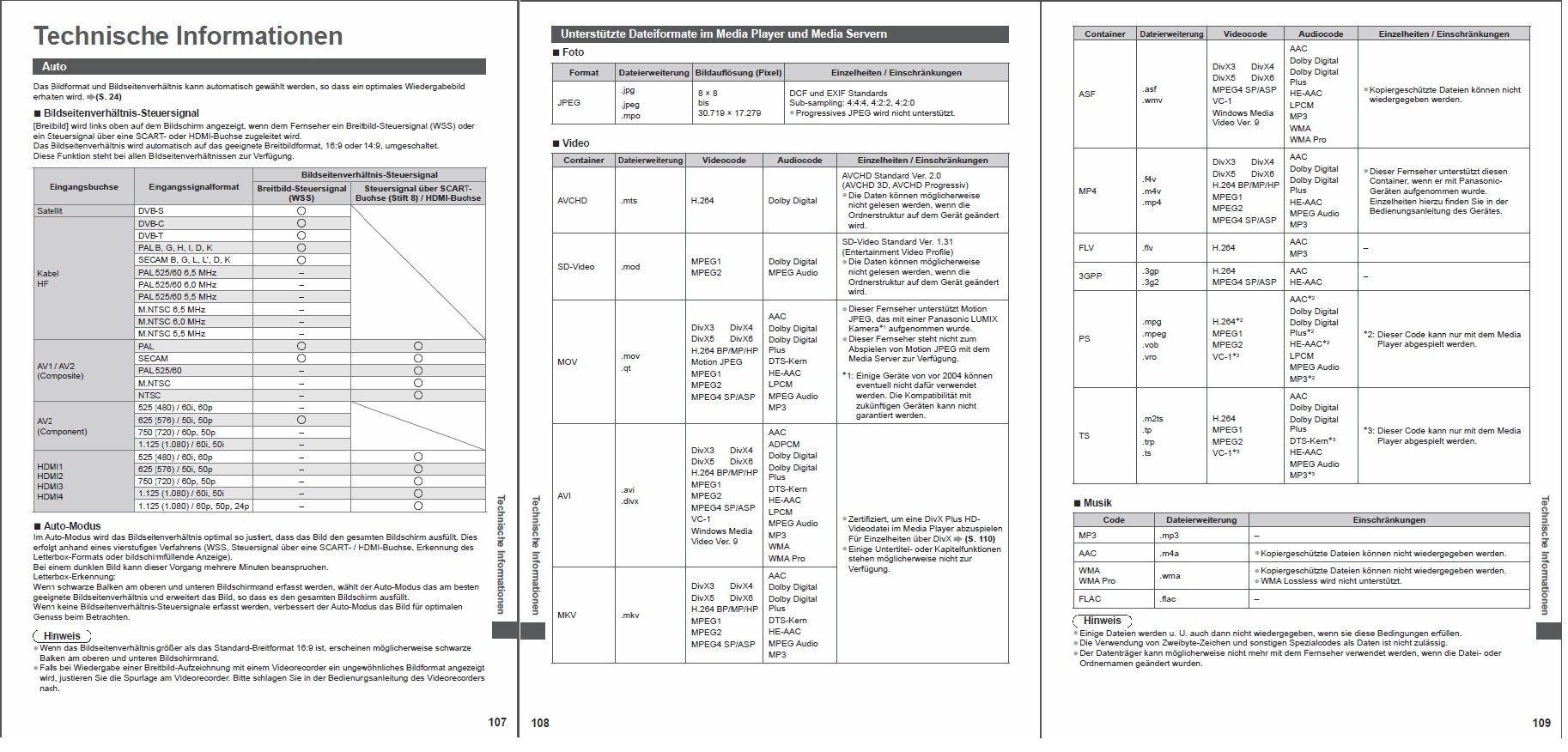

Hmm, ich dachte, der integrierte Player spielt diese ganzen Formate ab, die in der Bedienungsanleitung z.B. des VT50 stehen:
Meines Wissens nach, besitzt der Panasonic auch einen integrierten DTS-Decoder etc; Ein Onkyo TX-SR309 AVR wird dann zwischengeschaltet..

Genau bei AC3 gibt es eigentlich keine Probleme. Früher (vor ca. 3 Jahren) war DTS immer der Problemfall. Allerdigs gilt das bei den neuen Modellen auch nicht mehr. Nur DTS-HD und Co. lassen sich noch nicht bei allen Decodieren. Allerdings dürfte das eher das geringste Problem sein, denn dann kommt immerhin DTS-Core an.
Aus deinem HTPC kannst du einfach ein NAS machen.
Den PC irgendwo in Netzwerk hängen und dann vom TV drauf zu greifen.
Funktioniert eigentlich mit jedem Betriebssystem. Wenn du ein dafür optimiertes suchst, dann nimm FreeNAS.
Dazu wirst du dann noch einen DLNA-Media-Server am HTPC benötigen.
Alle gängigen Formate werden vom TV abgespielt, da brauchst du dir keine sorgen machen.
Verzichten wirst du wahrscheinlich auf möglichkeiten wie Cover-Flow oder Mediasheets.
