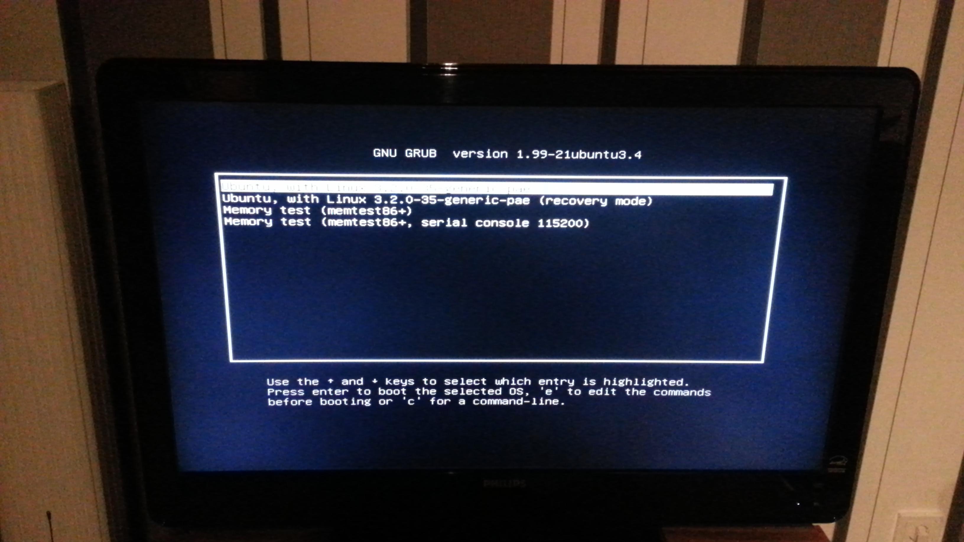

Ja tatsächlich, danke. Ich habe jetzt mal diverse Auflösungen versucht, der Bildschirm bleibt aber schwarz.
mlsen schrieb:Guckst du "function selectScreenResolution()".
Ganz unten werden der Reihe nach die Hauptfunktionen ausgeführt, kann man eigentlich ganz gut nachvollziehen.
