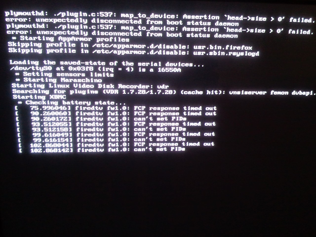

Vielleicht kann mir ja einer weiterhelfen:
Ich habe alles nach Anleitung installiert und XBMC startet auch, aber LiveTV funktioniert nicht. VDR sei wohl nicht gestartet. Außerdem erscheint in der Konsole, wenn ich XBMC beende immer wieder folge Fehlermeldungen:
firedtv fw1.0: FCP response timed out
firedtv fw1.0: can't set PIDs
siehe hier:
Was kann ich falsch gemacht haben?
