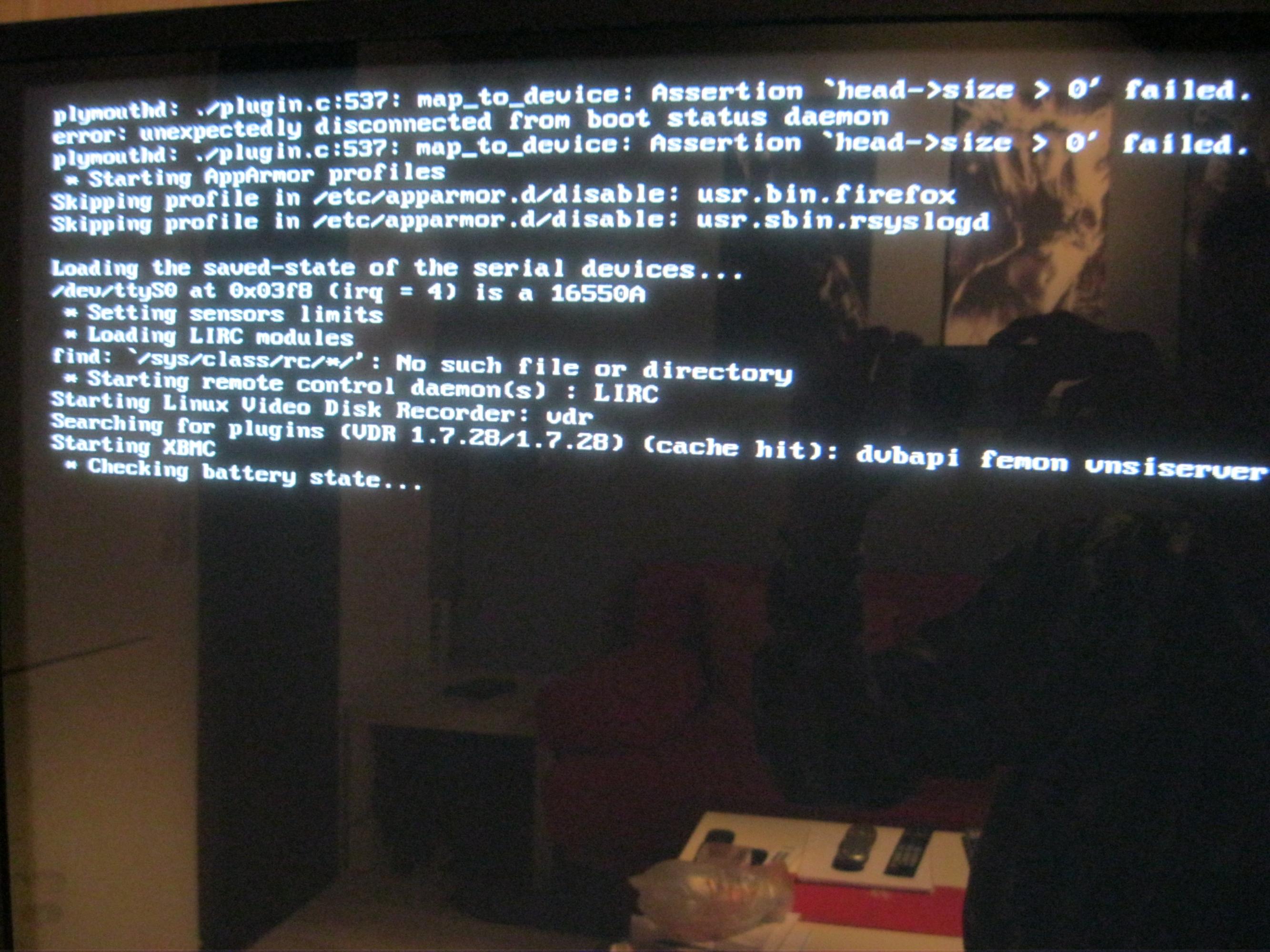

Kann mir bitte irgendwer erklären warum mein XBMC von gestern auf heute plötzlich nicht mehr startet?
Fährt ganz normal hoch, XBMC ist für einen Sekundenbruchteil zu erkennen, dann springt das Bild auf Konsole und bleibt so stehen.
Hardware ist folgende: http://geizhals.de/610927
Vielen Dank.
