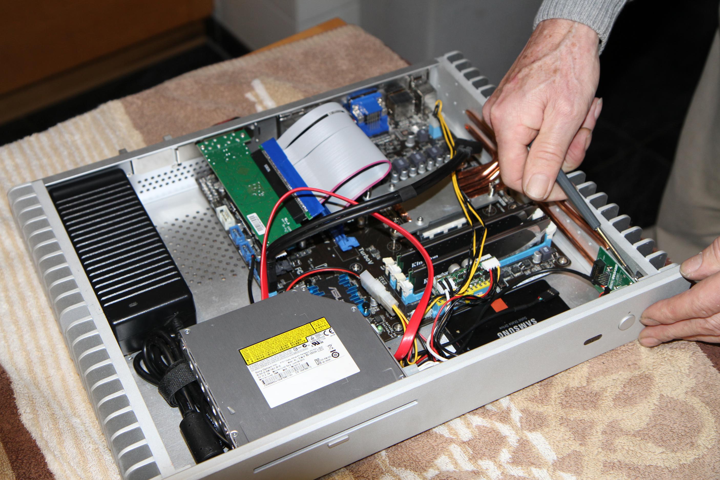

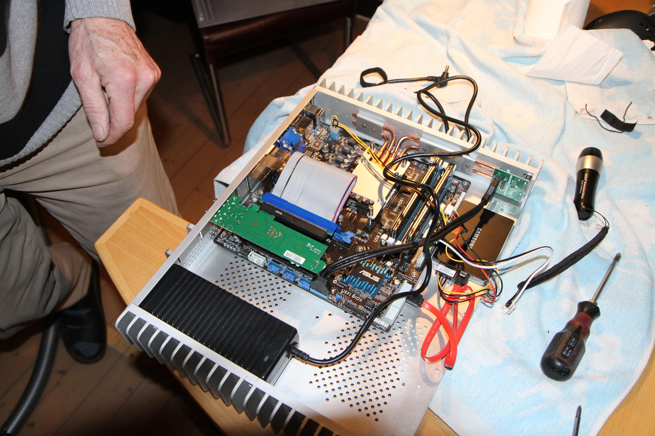

So, ich bin nun direkt vorm PC und nachdem wir gestern die letzten Teile eingebaut haben, gehts heute um Softwareprobleme.
Folgende Probleme sind aufgetaucht (Video dazu wird noch hochgeladen ist aber etwas lang geworden und braucht noch 6 Stunden zum hochladen...)
1.
Ich benutze ja jetzt DD Cine S2 Rev 6.5 mit VDR.
Problem ist, dass alle paar Minuten bei Live-TV ein Ruckeln auftritt, der CPU ist aber nicht überfordert.
Egal ob HD oder SD Programme.
2.
Ja, ich habe ihn nun im Standalone Mods gestartet und es hat sich leider nichts geändert.
Er schwankt zwischen 100 und 850fps...
Das gleiche passiert übrigens, wenn ein Video pausiert wurde =(
3.
Gibts das BluRay-Script auch in neuer Form
(Vermute das Script im startpost ist alt oder?)
4.
Mein Fernseher unterstützt 100 Hz, leider versteht das Ubuntu anscheinend nicht, wie bringe ich es ubuntu bei?
Oder meint ihr das ist unnötig?
PS:
Das ist der PC
€dit:
Punkt 2 gelöst:
VSync unter "Einstellungen --> System --> Video-Hardware --> Vertical Blank Synchronisation" auf "immer aktivieren" gestellt
(wurde vorher vom Treiber geregelt.

orgel schrieb:Das Skript wird automatisch gezogen und ausgeführt von der ISO. Ich habe gesehen bei Dir läuft Unity, das erklärt so einiges wie die CPU Last und evtl. auch die Framerate. XBMC im Stand Alone Betrieb braucht so 20%. Du solltest XBMC mal im Standalone Mode starten, also ausloggen und in xbmc einloggen.
3.
4.
PS:
Das ist der PC
€dit:
Punkt 2 gelöst:
