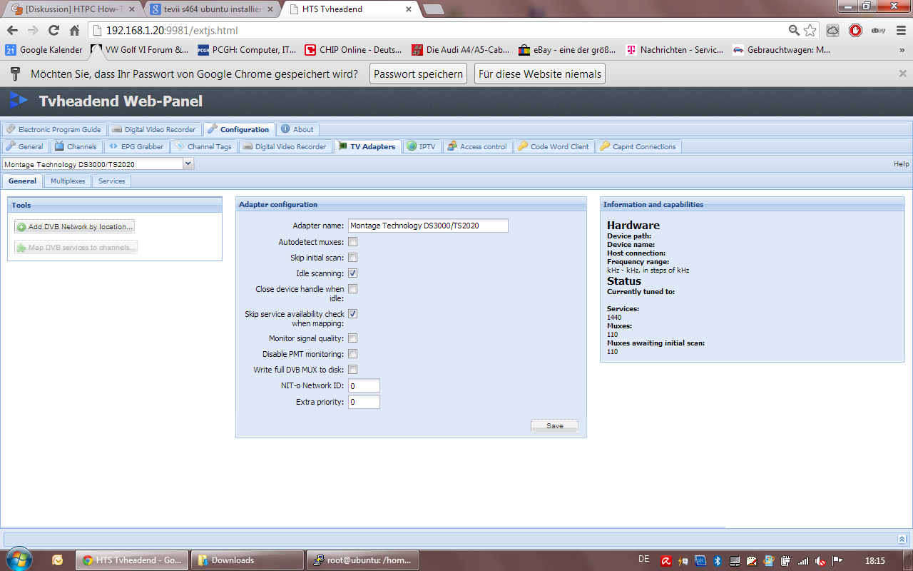

ich habe auf meinen PC jetzt das Ubuntu erfolgreich installiert TVheadend sowie Tevii TV Card als Treiber aktiviert. Jedoch habe ich nur bis zum ersten neustart ein TV Signal danach kommt immer "No hardware present" im XBMC und auf der HTTP Seiter der Backend findet er zwar die TV Karte aber er hat kein Signal und es fehlt ein Reiter. Ich habe eine Tevii S464
Bitte um Hilfe
Danke

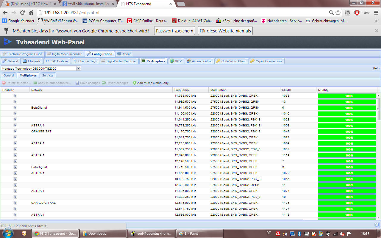

ich wollte schon mal den Treiber Manuel installieren, aber da kommt nur ein Fehler. Kannst du mir eine Anleitung geben womit ich den neusten Treiber installiere?
siehe Bilder,
sonst geht das iso TOP!!!!
