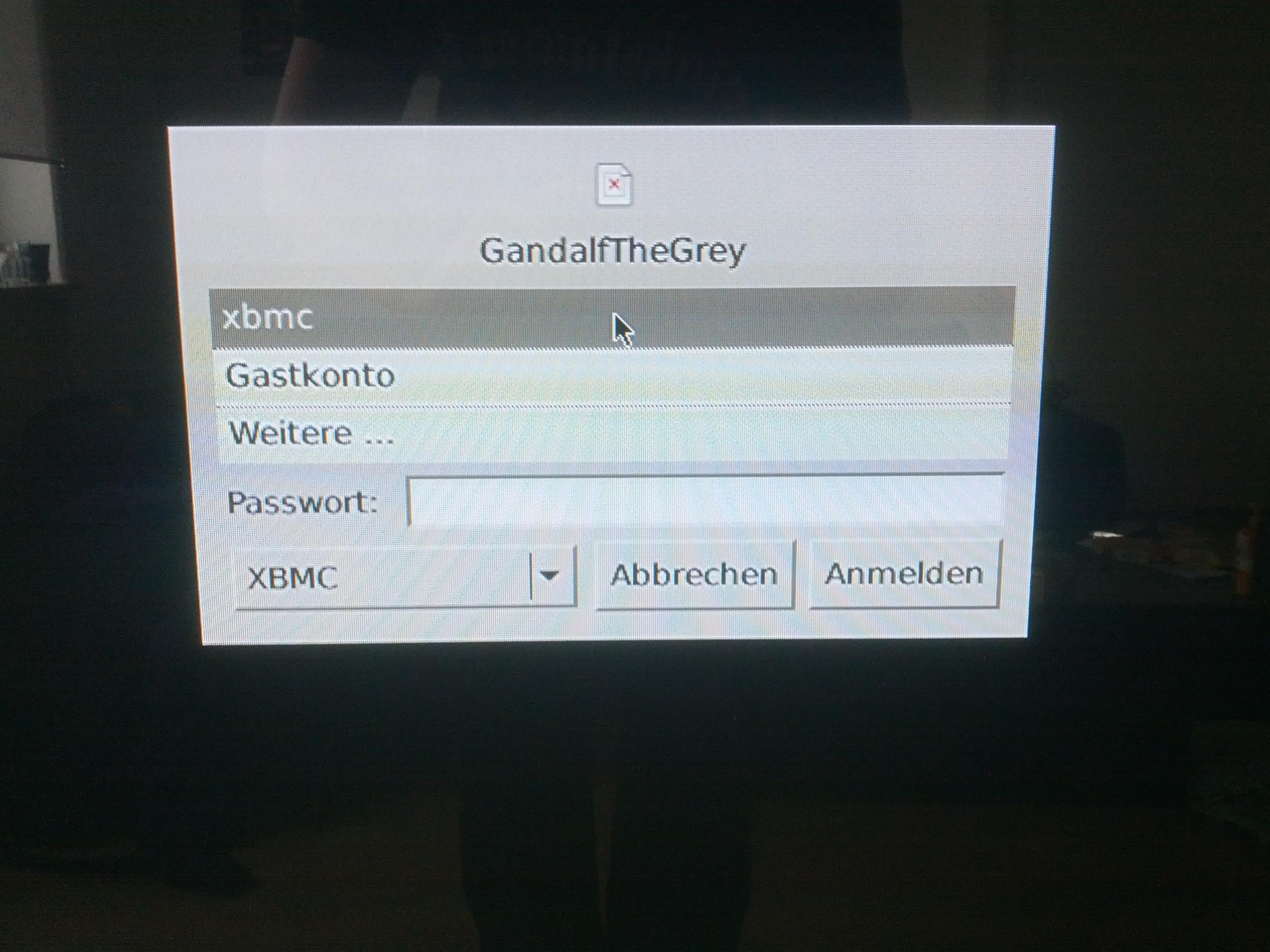

Ich habe gestern dummerweise ein
Code:
sudo apt-get dist-upgrade
durchgeführt.
Jetzt funktioniert der Autologin bzw der Autostart von XBMC nicht mehr.
Folgende Dateien habe ich überprüft:
/etc/lightdm/lightdm.conf
Code:
[SeatDefaults]
autologin-user=xbmc
autologin-user-timeout=0
user-session=XBMC
greeter-session=lightdm-gtk-greeter
/usr/share/xsessions/XBMC.desktop
Code:
[Desktop Entry]
Name=XBMC
Comment=This session will start XBMC Media Center
Exec=xbmc-standalone
TryExec=xbmc-standalone
Type=Application
Scheinen soweit beide korrekt zu sein. Leider lande ich bei einem Reboot immer in diesem Screen:
Edit:
Ok, habe den Fehler gefunden. Habe gestern auch noch die Berechtigungen des /home/xbmc Ordners von 755 von 777 gesetzt.
Das hat dann wohl verhindert, dass XBMC gestartet wurde.
