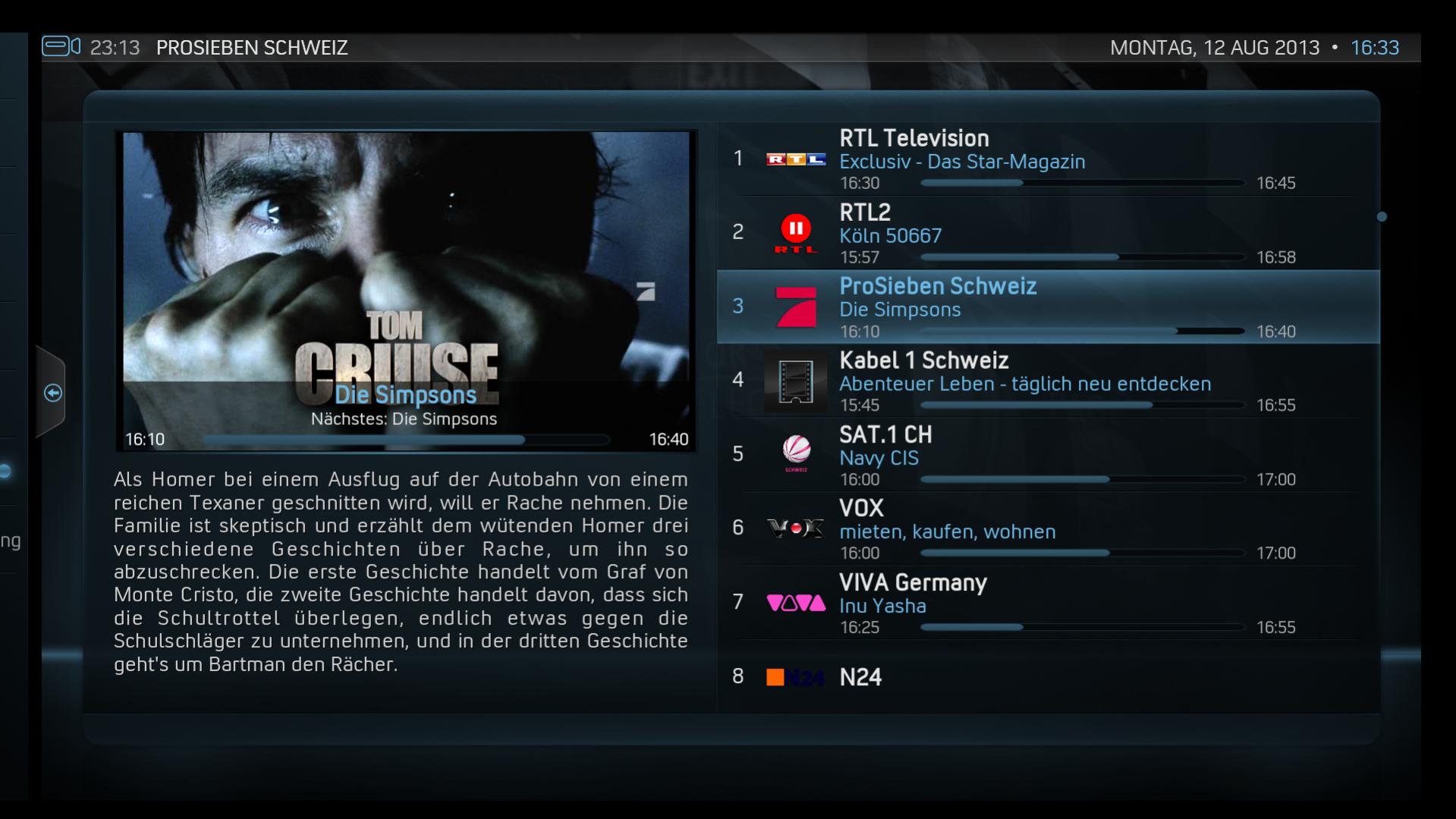

Ich habe noch eine kleine Frage zu VDR (vansi) + TV-Logos...
Kann mir jemand sagen warum das Logo von Kabel 1 net angezeigt wird?
Oder die PVR Datenbank zurücksetzen, geht auch.
Nickelodeon/Comedy ist übrigens bischen tricky, die beiden Tipps im Web nick~comedy und Ordner nick\comedy.png gehen beide nicht bei mir.
Musste updatechannels auf 0 setzen (von3) und den channel umbenennen, damit das wieder funzt.
orgel schrieb:Bei mir steht updatechannels=3 und es gibt je einen Comedy und Nicklodeon Kanal mit den gleichen Transponderdaten und den dazugehörigen Logos.
Die 3 würde den Kanal doch in Nick/Comedy umbenennen?!

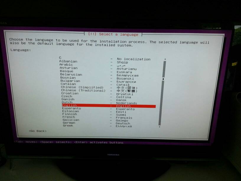

nachdem openELEC bei mir nicht so recht funktionieren wollte, möchte ich mal krautmasters iso ausprobieren.
Also ich habe mittels unetbootin den USB stick mit der ISO erstellt. Dann neu gebootet und als Boot Device den USB stick ausgewählt (als USB Version. Denn mein Mainboard hat kein BIOS sondern das neue uefi. Als uefi Boot lädt der stick gar nicht).
Aber zurück zum Thema. Also habe vom USB stick gebootet und es kam direkt ein blaues Auswahl Menü (installer boot menu). Dort habe ich "auto htpc installer" ausgewählt. Dann kam die abfrage ob auto htpc 12.04, 12.10 oder 13.04 gewählt werden soll. Habe 12.04 ausgewählt (beim zweiten Versuch auch die. 10). Dann wird kurz gerödelt und er hängt bei dem bild:
Ps: ich möchte auf jeden Fall die Partitionen selber auswählen, da ja noch die anderen OS drauf sind.

Du kannst nicht deutsch auswählen mit Enter? Was für eine Tastatur? Bei mir gabs mit Logitech K400 auch mal Probleme beim install, musste eine schnurgebundene dranhängen.
Wegen deinen OS und Daten die noch drauf sind, hoffe da ist nichts wichtiges mehr.
Und Openelec solltest du evtl. doch nochmal versuchen, bzw das Problem hier dann beschreiben, weil die ISO wird nicht mehr weiterentwickelt.

Das hängen dort im ISO liegt zu 99% an dem Bluetooth der K400, mit einer normalen Tastatur wird das sicher gehen.
Aber das ISO ist wie gesagt nicht mehr zu empfehlen.
