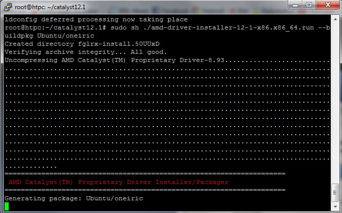

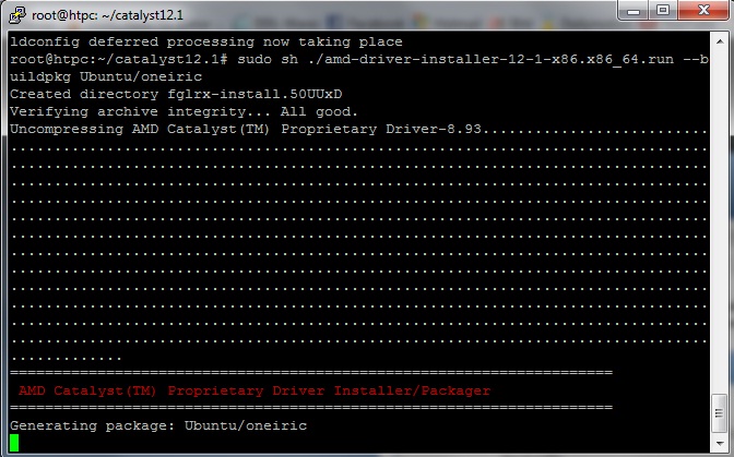

so erstmal herzlichen dank, hat alles wunderbar geklappt bis auf diesem punkt.
sudo sh ./amd-driver-installer-12-1-x86.x86_64.run --buildpkg Ubuntu/oneiric
siehe bild.
vielen dank für die schnelle hilfe. wie lange dauert eigentlich die installation ?
warte schon seit 8 minuten und es tut sich nichts mehr.

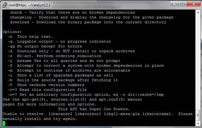

EDIT:
ist fertig. so nun zu einem anderen problem
sudo dpkg -i fglrx*.deb
fehler traten auf beim bearbeiten von:
fglrx
fglrx-amdcccle
fglrx-dev
muss ich das gleiche wie eben machen ?
das mit
sudo apt-get install PaketX
