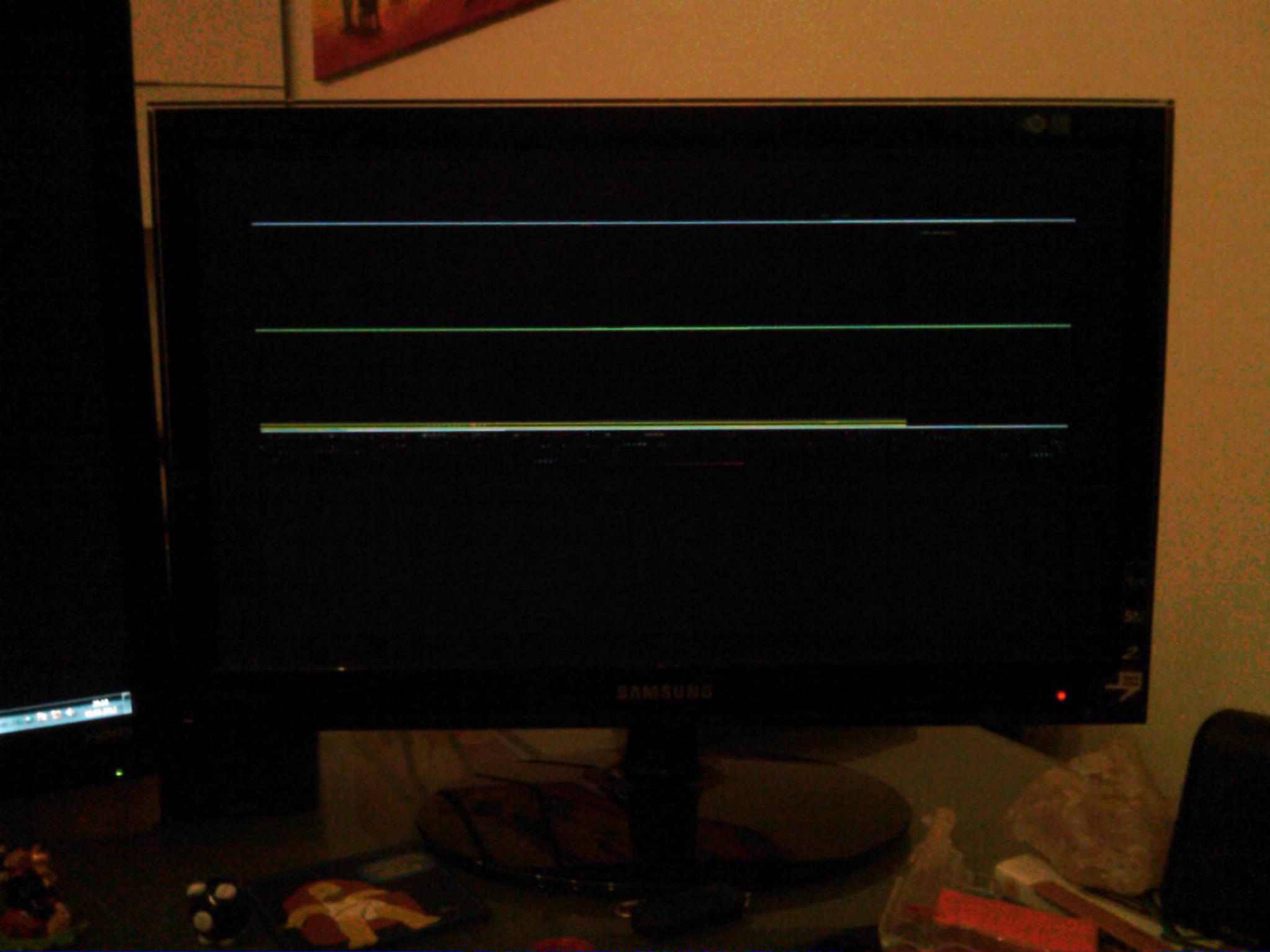

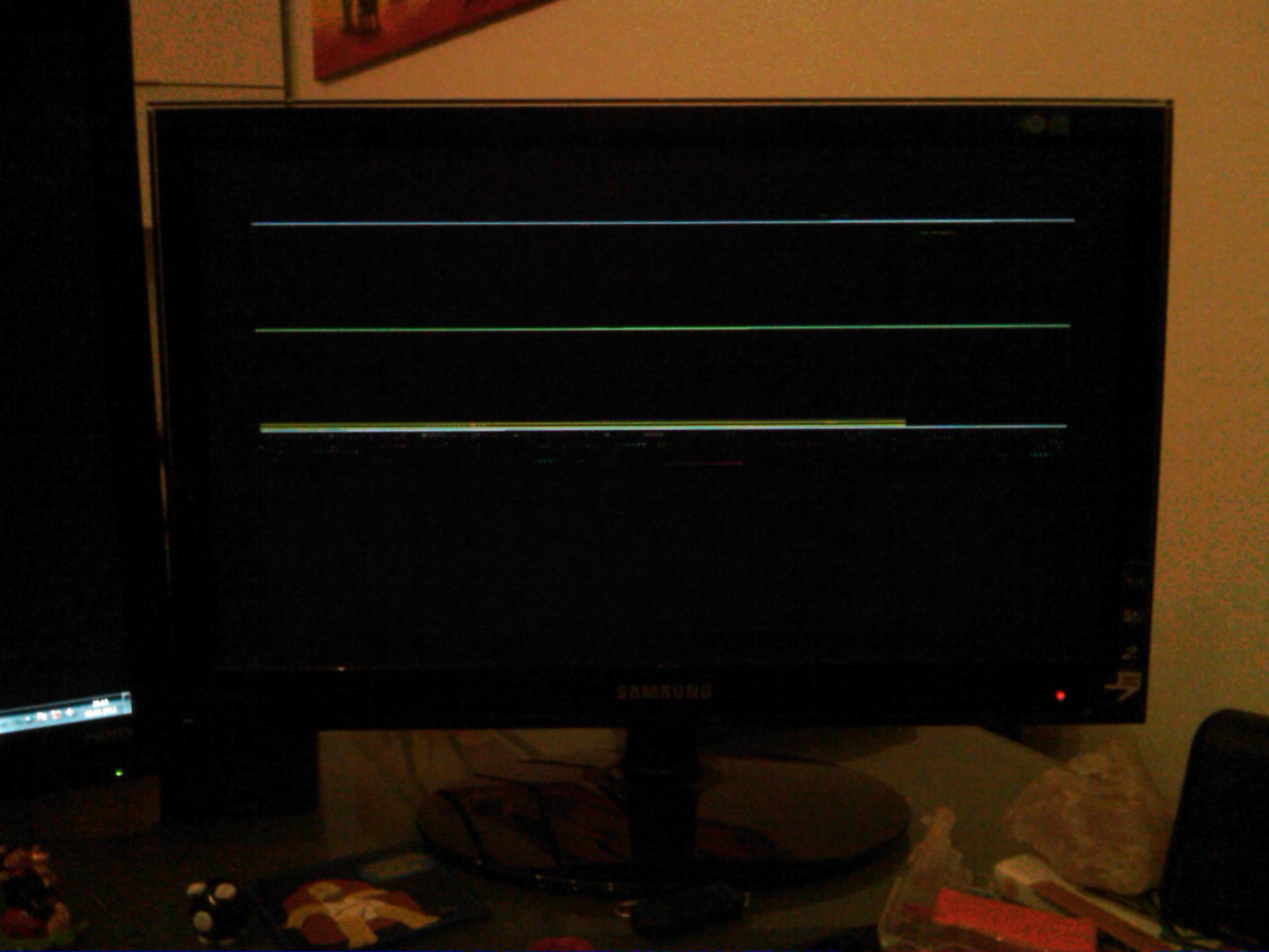

So,
Ubuntu installiet, hochgefahren nun kommt das.
Was kann der Fehler sein, Graka wurde getauscht, neu installiert, selbes Bild.
Siehe Anhang.

Check mal die Anschlüsse am TV und das Kabel am anderen Rechner wenn möglich.

Ne da is alles in Ordnung
mit alt+f1 komm ich ohne probleme ins shell aber davor kommt dieser screen.

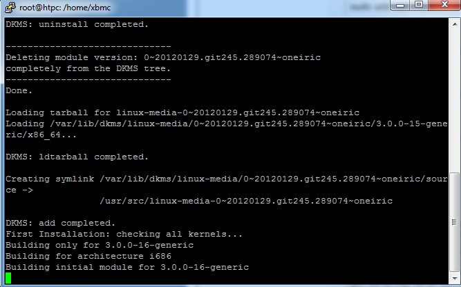

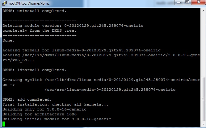

Wenn ich den Befehl dpkp --configure -a eingebe dann kommt folgendes Bild und es geht nimmer weiter, ist das normal oder kommt da noch was? Bin etwas verwirrt. Kommt aber nicht nur bei diesem Befehl sondern hin und wieder bei anderen auch.
Dann steht das Bild und es geht nicht mehr weiter, muss ein restart oder ist das ein fehler meinerseits?
