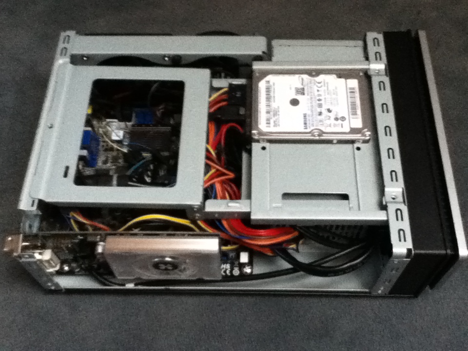

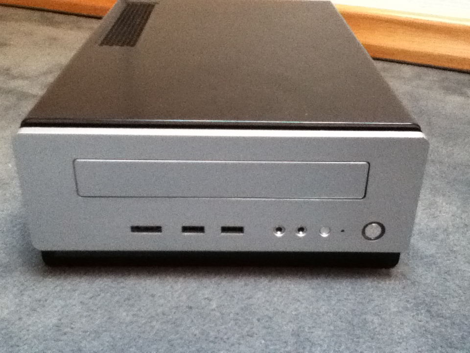

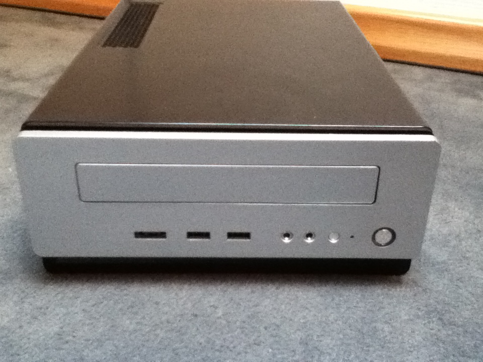

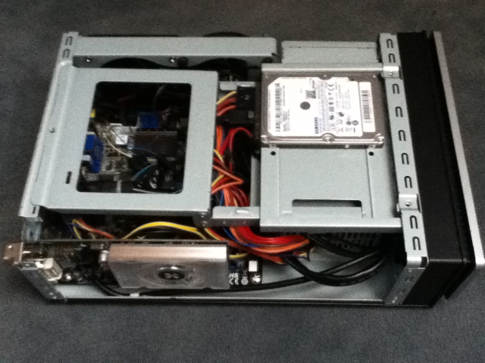

Die beiden Gehäuse haben beide ihre Vor- und Nachteile:
Antec ISK 310-150:
Positiv ist, dass man zwei 80mm Lüfter einbauen kann, einer ist Standardmäßig eingebaut und lässt sich auf drei Stufen regeln.
Außerdem können zwei 2,5 Zoll Festplatten oder eben SSDs verbaut werden, und es ist ein eSATA Anschluss an der Front vorhanden.

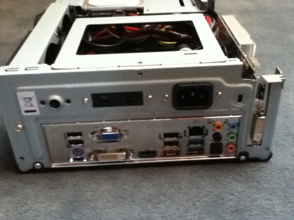

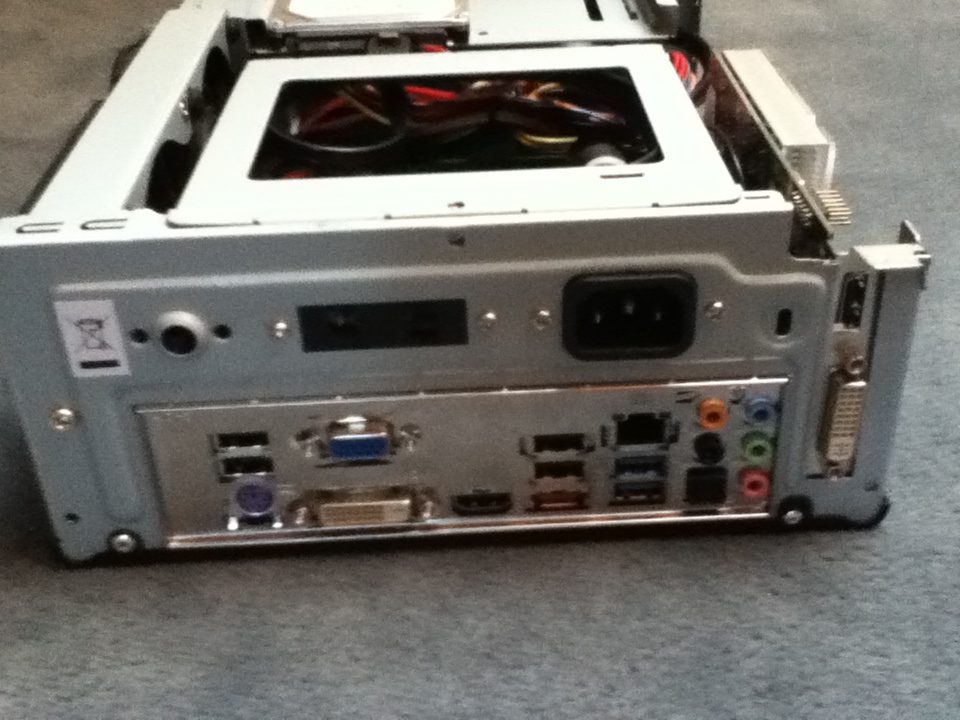

Negativ ist, dass bei Einbau einer Grafikkarte die Aussparung irgendwie schief ist, sprich wenn ich die Karte wie vorgesehen festschraube, kann ich den HDMI Anschluss nicht nutzen.
Irgendwie schlecht, also musste ich etwas am Gehäuse und am Slotblech der Karte modifizieren.
Außerdem ist das Netzteil doch recht gut zu hören für meine Verhältnisse, da ist mein Netzteil im Arbeits PC eindeutig leiser.

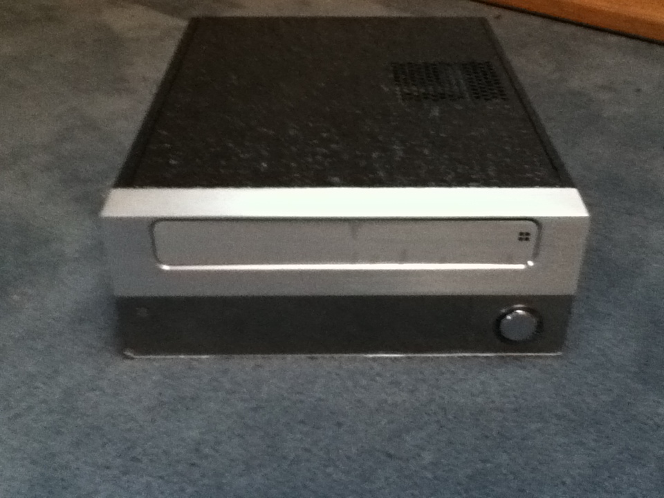

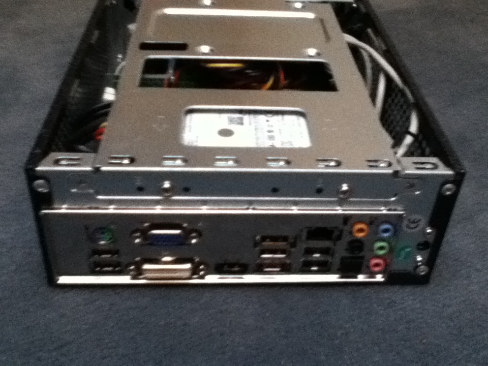

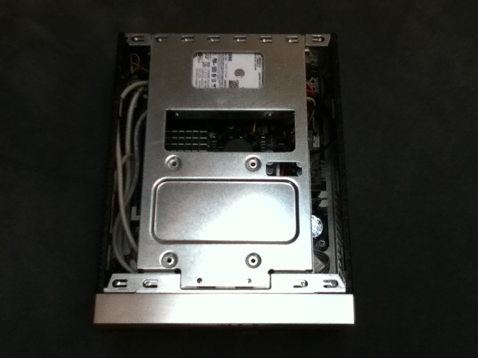

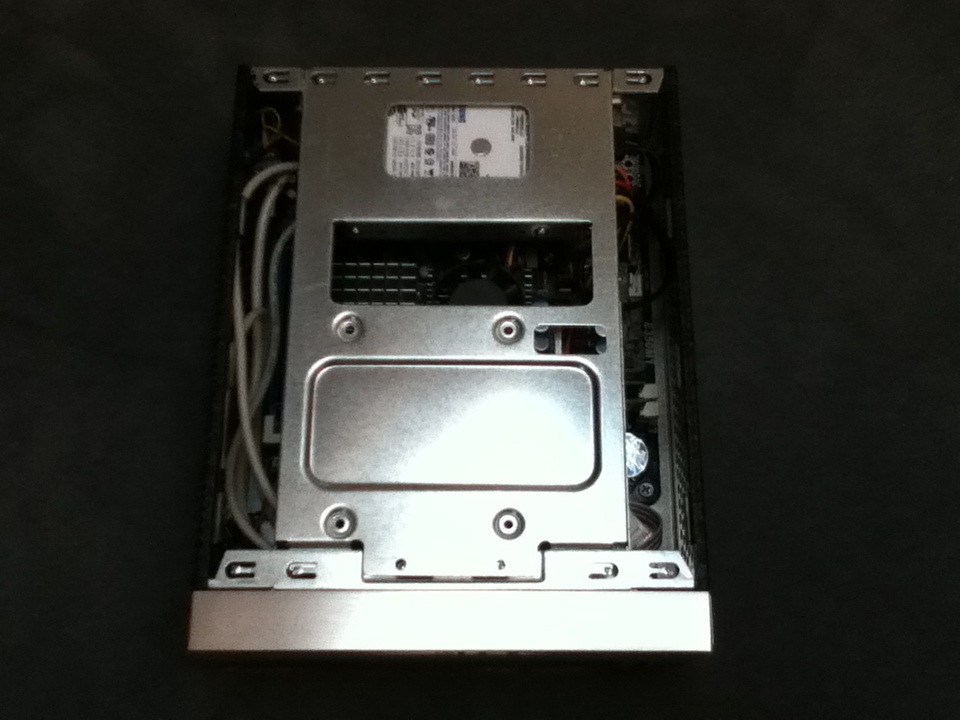

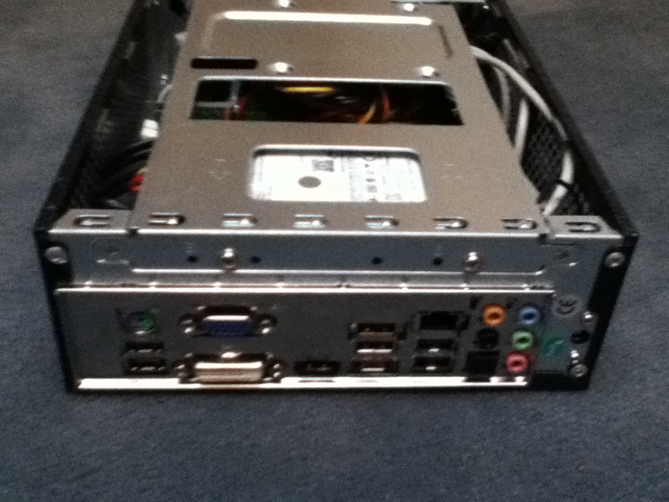

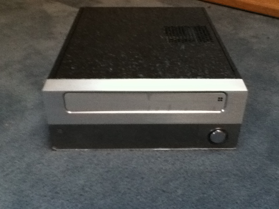

A plus Cupid 1
Positiv ist, dass trotz des kleineren Volumens der Einbau irgendwie einfacher war, Kabellängen sind perfekt zugeschnitten, nicht zulang und nicht zukurz.
Negativ ist, dass bei mir schon nach leichtem berühren der Kartenleserplatine die Masse abgegangen ist. Musste ich dann halt wieder anlöten.
Nachteil an dem kleinen Gehäuse ist außerdem, dass keine Erweiterungskarte verbaut werden kann, aber das sieht man ja schon vorher.

Das mit dem etwas falsch positionierten Ausschnitt hinten für die Graka kann ich bestätigen.
Aber probiers mal. Auch wenns schief aus sieht. Der HDMi Stecker passt schon. Wenn nicht musste oben an der Überwurflasche eine kleines Langloch reinfeilen. Müsste dann besser zu positionieren sein. Das Antec Netzteil habe ich erst gar nicht verbaut. Habe gleich auf ein PicoPsu gesetzt. Diese internen mitgelieferten sind nicht sonderlich qualitativ. Wenn man bedenkt das ganze Gehäuse kostet nur knappe 60 Euro. Was ist da noch das Netzteil wert?
