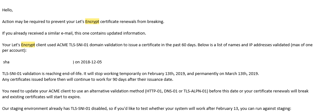

Welche Warnung? Kannst du die bitte mal im Wortlaut zitieren oder als Screenshot hier posten?
Ooookay, komplett falsches Problem. Aber nach einer Forumsseite sind wir jetzt zum Glück zum eigentlich Problem vorgedrungen. :D
Das grundlegende Problem ist die Erneuerung eines bestehenden Zertifikats via TLS-SNI-01, nicht aber das Anlegen eines völlig neuen Zertifikats: https://community.letsencrypt.org/t/tls-sni-01-validation-is-reaching-end-of-life/85034
