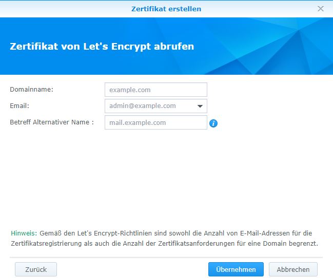

Liebe Community!
ich nutze eine Synology NAS als gemeinsames CMS-System und habe es dazu auch mit einem gratis letsencrypt Zertifikat ausgestattet, damit keine "Nicht Sicher" Meldung erscheint, was vor allem bei externen Kontakten nicht tragbar ist.
Jedoch wird dies immer nur für 3 Monate ausgestellt (Zertifikatsassistent von Synology).
Wie kann ich für 1 oder mehr Jahre HTTPS zertifizieren (Synology)?
Im Anhang ein Screenshot.
Danke!

@Michi Von den ganzen Anleitungen, die man mit eienr Suche nach diskstation letsencrypt findet, stellvertrend die von Synology selbst: https://www.synology.com/de-de/knowledgebase/DSM/help/DSM/AdminCenter/connection_certificate
Synology schrieb:
Von Let's Encrypt ausgestellte Zertifikate sind 90 Tage lang gültig. Bevor die Zertifikate ablaufen, erneuert DSM sie nach erfolgreicher Domainüberprüfung automatisch. Bitte stellen Sie sicher, dass auf Ihrer Synology NAS und Ihrem Router Port 80 für die Erneuerung des Zertifikats geöffnet ist.

Normalerweise macht er das alleine wenn Du das Zertifikat über das DSM eingerichtet hast. Du musst nur dafür sorgen, dass dein NAS auch über die Ports 80 und 443 von außen erreichbar ist. Sonst funktioniert die automatische Erneuerung nicht. Also ggf. in Deinem Router freischalten.
Sollte der NAS das nicht automatisch anstoßen, kannst Du auch mit ner hinterlegten Aufgabe arbeiten: https://techbox.rocks/synology-lets-encrypt-zertifikate-automatisch-verlaengern/

Ah okay, dann muss man garnichts extra dafür konfigurieren, sondern wenn es mal drinnen ist, erneuert es sich von alleine, das klingt ja fein.
Die LetsEncryptWarnung hat mich nur verunsichert, jedoch gehen die nicht drauf ein was Synology daraus macht.
Welche Warnung? Kannst du die bitte mal im Wortlaut zitieren oder als Screenshot hier posten?
