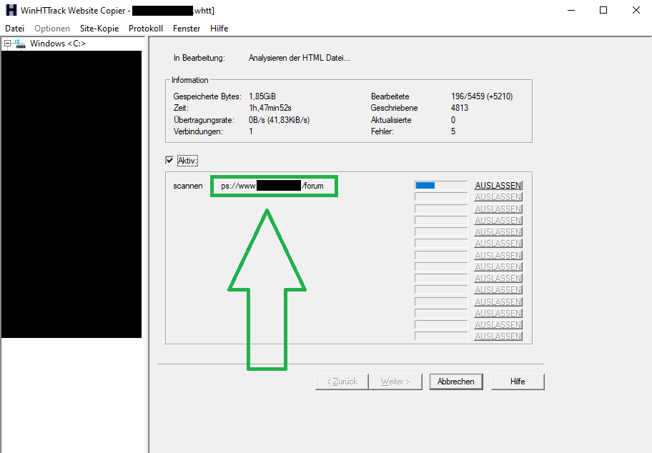

Hier ein Screenshot zur Veranschaulichung:
Kann jemand nachfollziehen was das Problem ist bzw. mein Anwendungsfehler?

Ja natürlich soll HHTrack speichern was HINTER dem Link kommt. Aber mein Problem ist, dass genau das Gegenteil passiert. HTTrack scheint auch alles zu speichern was VOR dem Link kommt.

Alle verlinkten Seiten werden gespeichert. Auf der Seite gibt es einen Link zur Startseite des Forums. Also wird auch dahinter alles gespeichert.
Das Tool macht, was es soll. Du musst es halt richtig konfigurieren.
Du musst die Linktiefe bearbeiten und ob überhaupt weiterfolgende Links gespeichert werden sollen, denn in den Themen des ganzen Unterforums werden auch noch Links sein...
Und Ausnahmen müssen definiert werden. Sonst speicherst du am Ende das komplette Internet, falls da ein Google-Link dabei ist. :D Gib dich mal per User-Agent-Switcher als Googebot oder sowas aus und schau ob du auf eine Indexierung geleitet wirst. Damit könnte man besser arbeiten.

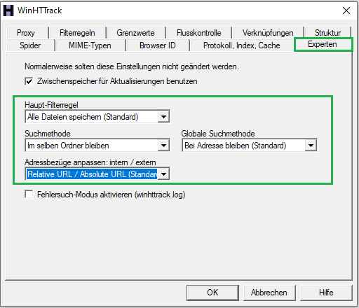

Habe es gestern Abend noch einmal versucht und dann wieder einmal bei 7GB abgebrochen. Bei den Einstellungen habe ich diese Änderungen vorgenommen.
Am Anfang scheint es immer gut zu klappen, bis dann auf einmal alle möglichen Threads aus den Unteforen für Alfa Romeo, Wohnwagen und Motorrädern auftauchen:
