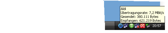

seit gestern nutze ich diesen Stick mit der Mobile Partner Software und meiner Aldi-Flat, und nun tauchen ein paar Probleme auf, wo ich noch keine anständige Lösung im Netz gefunden habe.

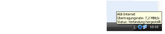

1. in der Taskleiste taucht nur noch ein Lan Symbol auf, obwohl ich kein Lan habe
2. wenn ich nicht surfe, dann reduziert sich die Geschwindigkeit auf 384kBit/s, ist das normal?

Danke für deine schnelle Antwort, zu Punkt 2, kann ich nur sagen, das er wieder auf Fullspeed hoch schaltet, sobald ich eine neue Seite lade, an den Einstellungen was eine feste IP angeht, habe ich nichts verändert, den Dienst habe ich schon mal Testweise aus dem Taskmanager beendet, da passiert nix, Internet ist noch da, auch das deaktivieren bringt nichts, da er sich beim erneuten einwählen wieder aktiviert, habe ihn jetzt mal aus dem Taskmanager raus genommen.

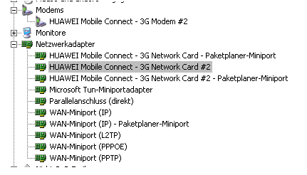

So habe noch mal im Gerätemanager nach geschauen, der Stick bringt doch tatsächlich einen Netzwerkadapter mit, sollten da nicht andere Adapter stehen? Z.Bsp. die von meinem Chipsatz-(nVidia)???
Habe das Asrock N68-S
Irgendwie habe ich so den Verdacht, das bei meinem PC was nicht stimmt, seit wann bringt denn ein ganz normaler Internetstick einen Netzwerkadapter mit und läuft dann auch noch über diesen? Oder ist das bei den neuen Sticks so, die eine Übertragungsrate von 7.2 MBit/s unterstützen, oder hat es mit dem Mobile Partner zu tun? Denn in dieser Version habe ich ja auch einen Volumenschutz, den ich vorher nicht hatte! Mein alter Huawei E160 unterstützte nur 3.6 und hatte nicht dieses Lan Symbol nicht.

was bitte schön kann ich denn da machen? Selber ausprobieren-))) so ich habe jetzt in den Einstellungen vom Mobile Partner von NDIS auf RAS ( Modem ) gestellt, jetzt sollte es wieder laufen und ich habe auch wieder mein altes Symbol in der Taskleiste und beim einloggen auch gleich meine 7.2MBit/s
