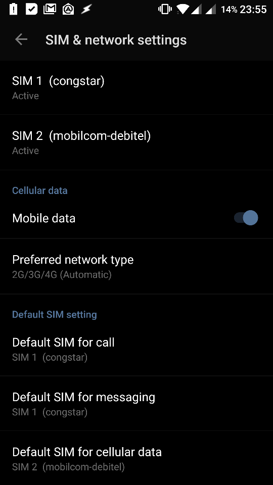

Ah, okay. Also Anrufe und SMS werden auf beiden Nummern durchgereicht. Wie läuft das denn mit Internet, gibt man da ein Primärkarte an, über die dann Internet läuft? Hatte überlegt einen ihrer beiden Verträge zu kündigen und auf einen kleinen Vertrag mit 200 Minuten und ohne Internet zu gehe.
Genau. So sieht das bei meinem Oneplus aus.
