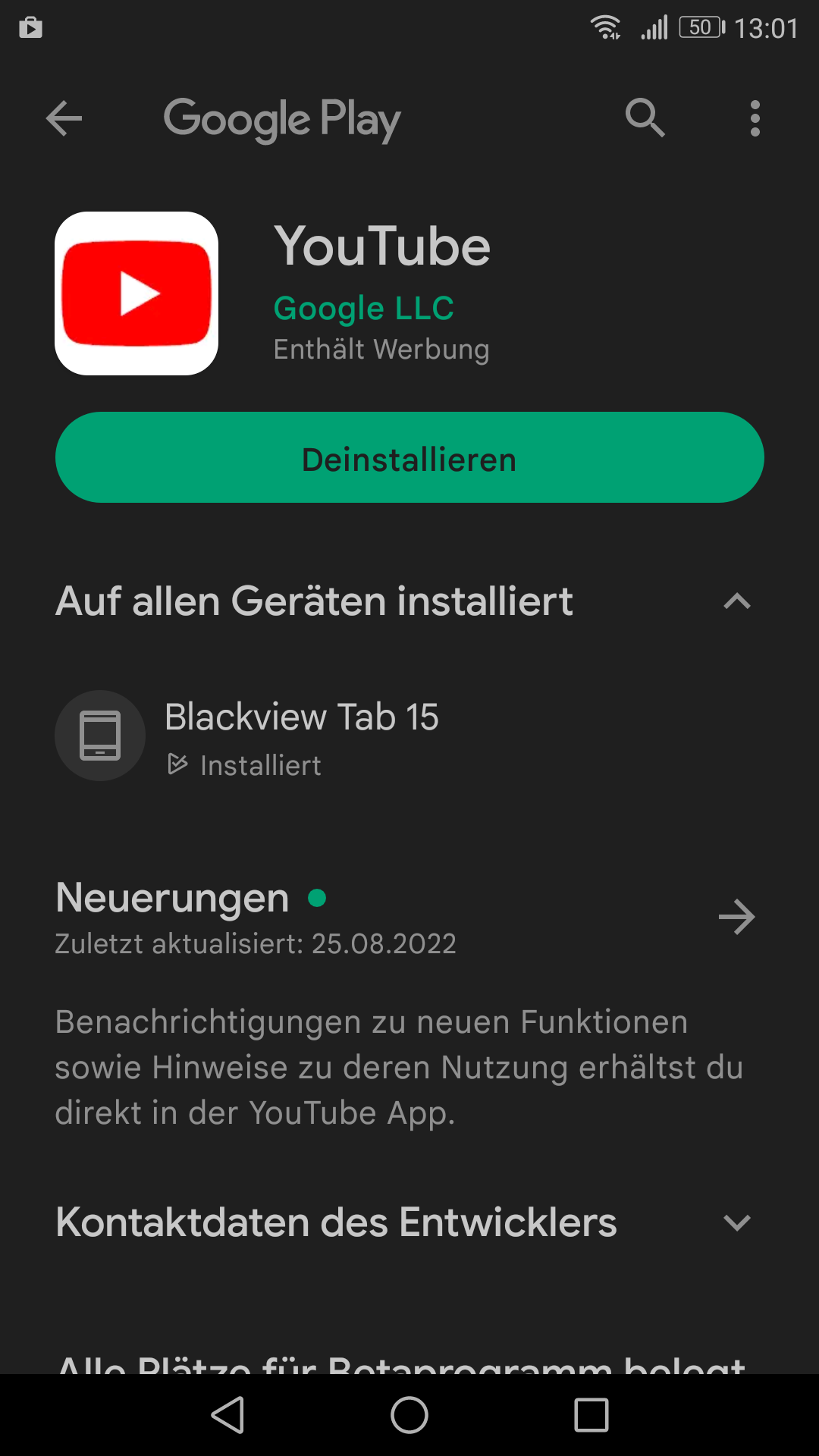

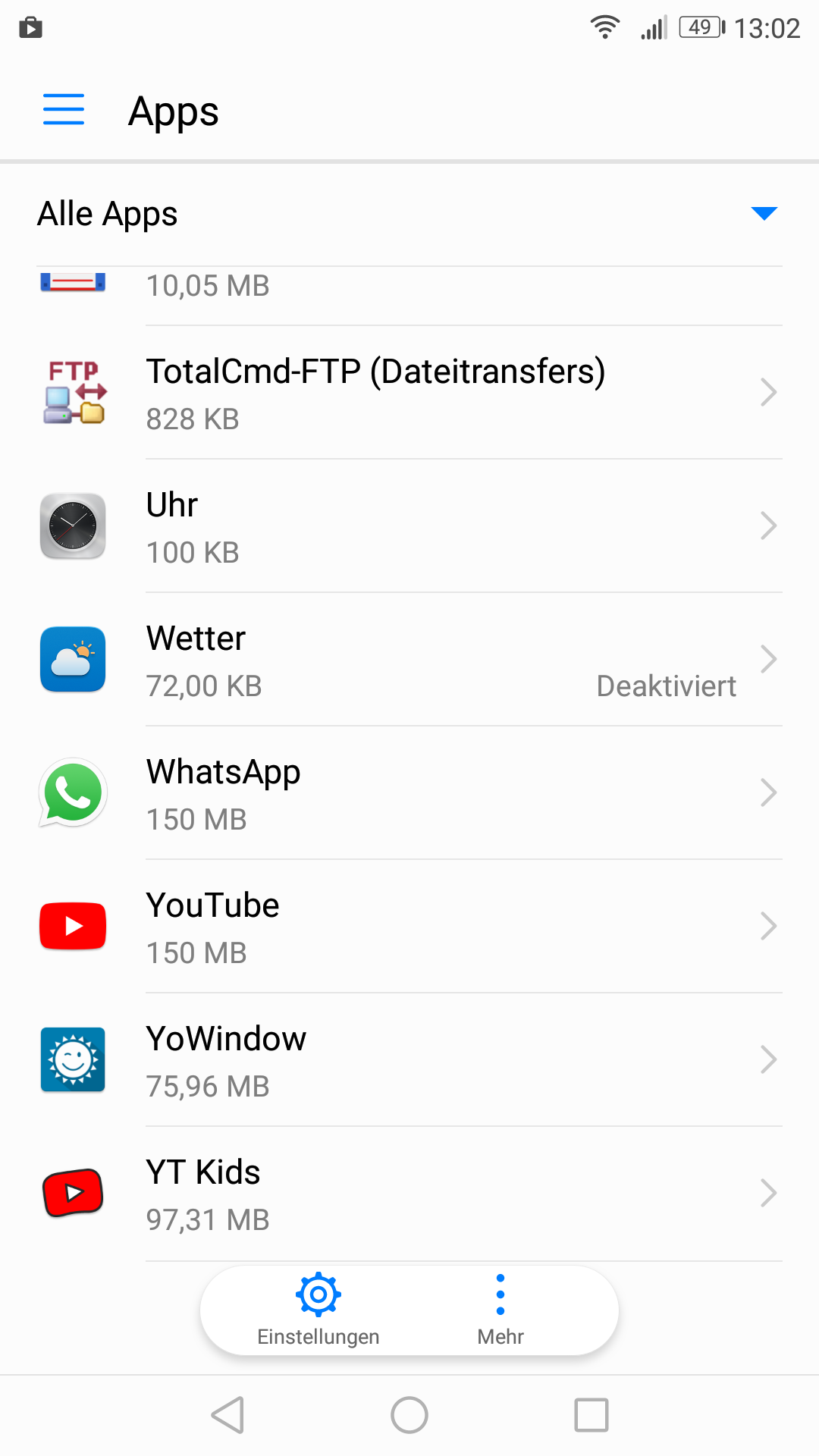

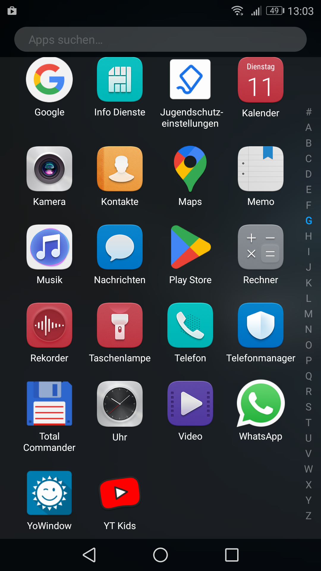

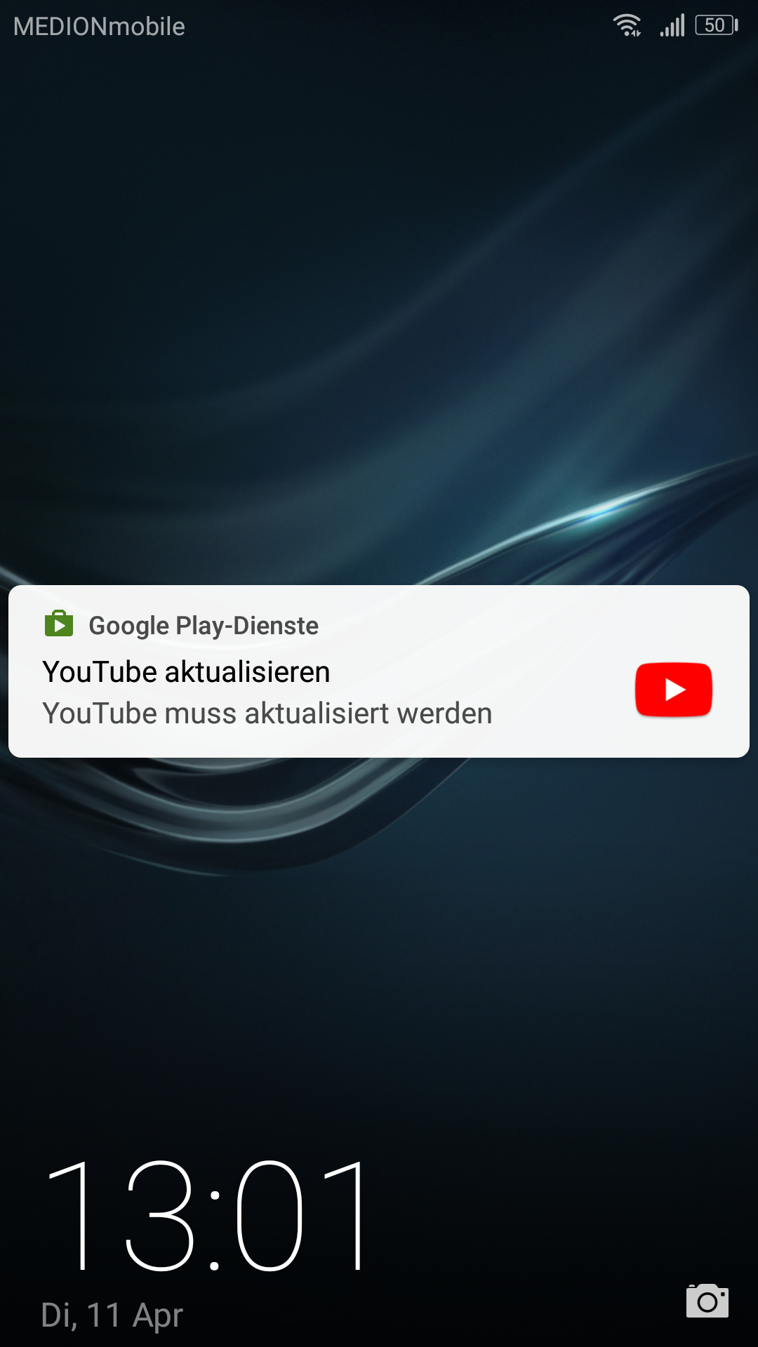

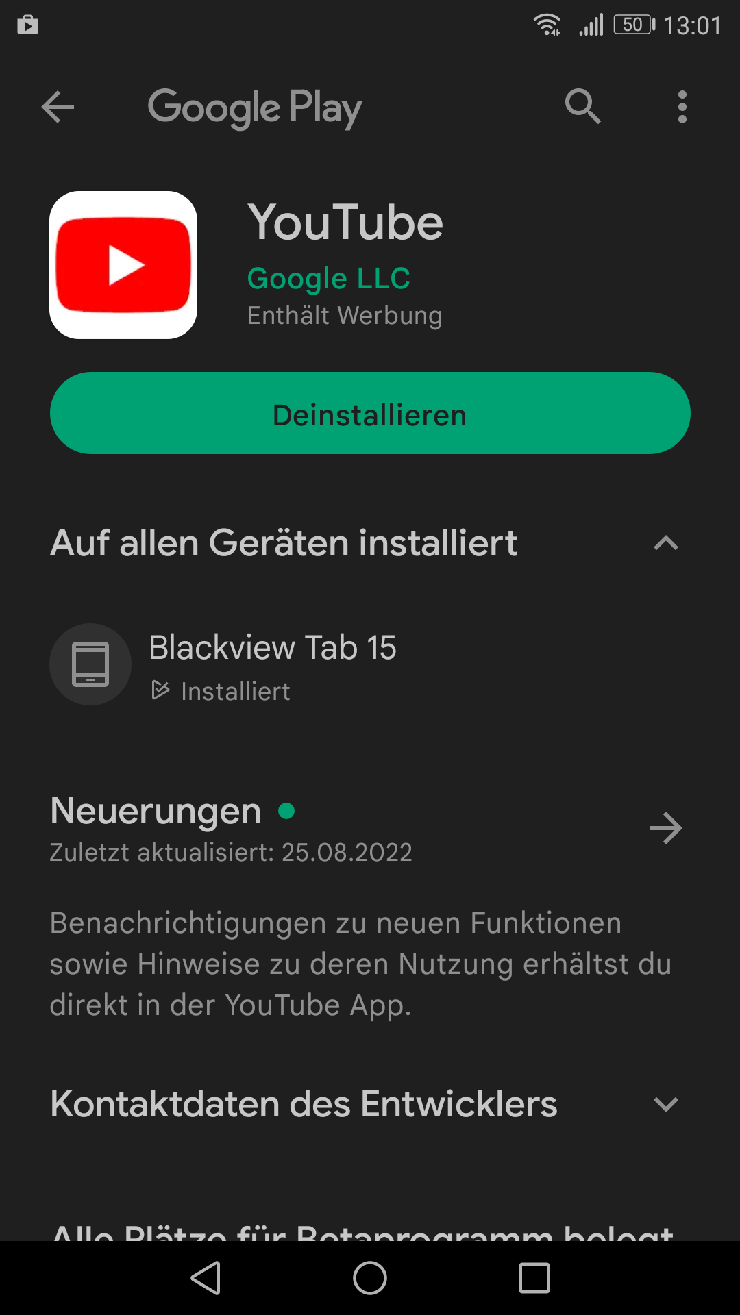

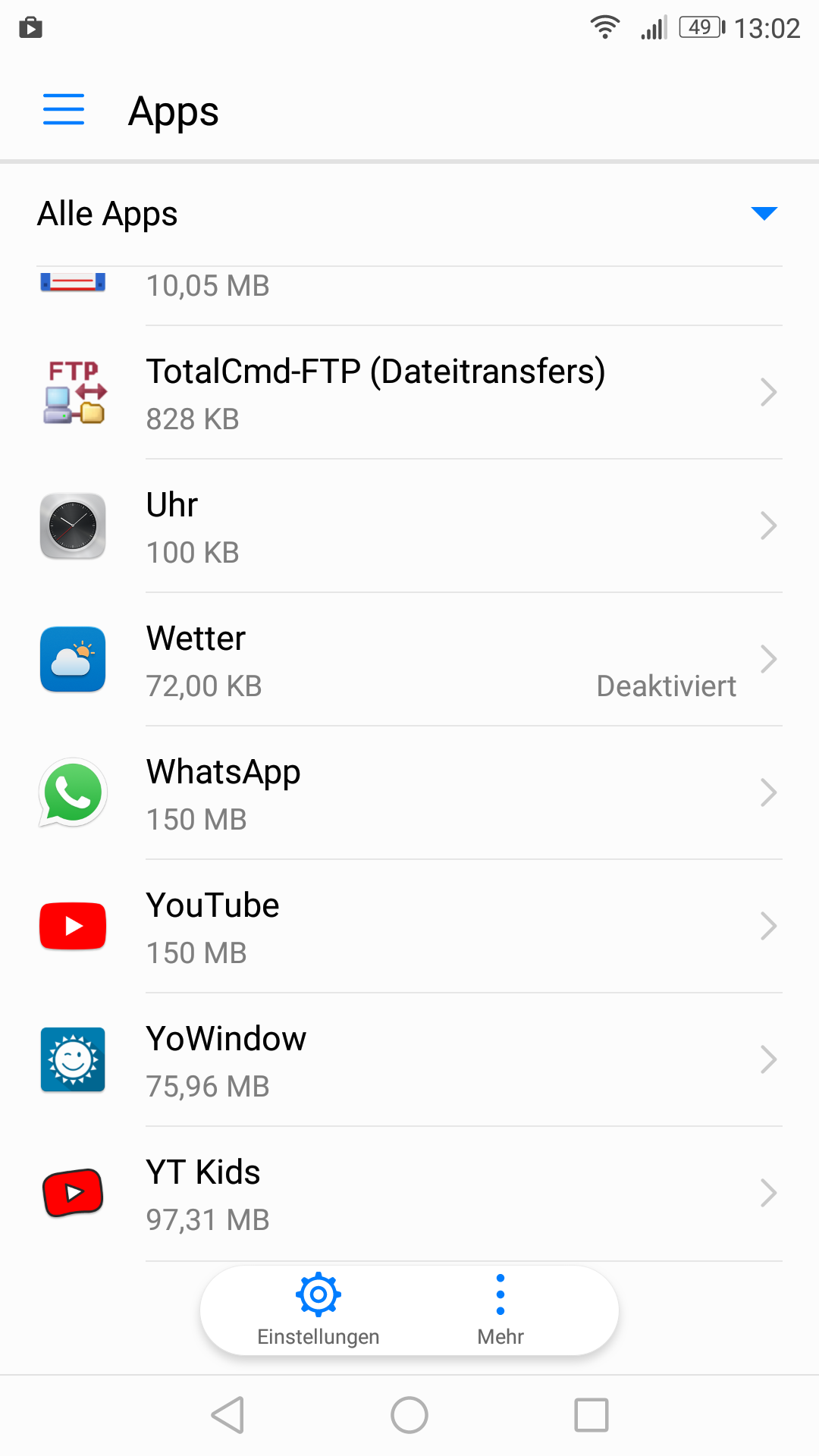

Hi auf dem Alten P9 geht YouTube App nicht mehr.
Im Playstore kann ich es aktualisieren oder deinstallieren. Der Button zum öffnen ist gar nicht vorhanden.

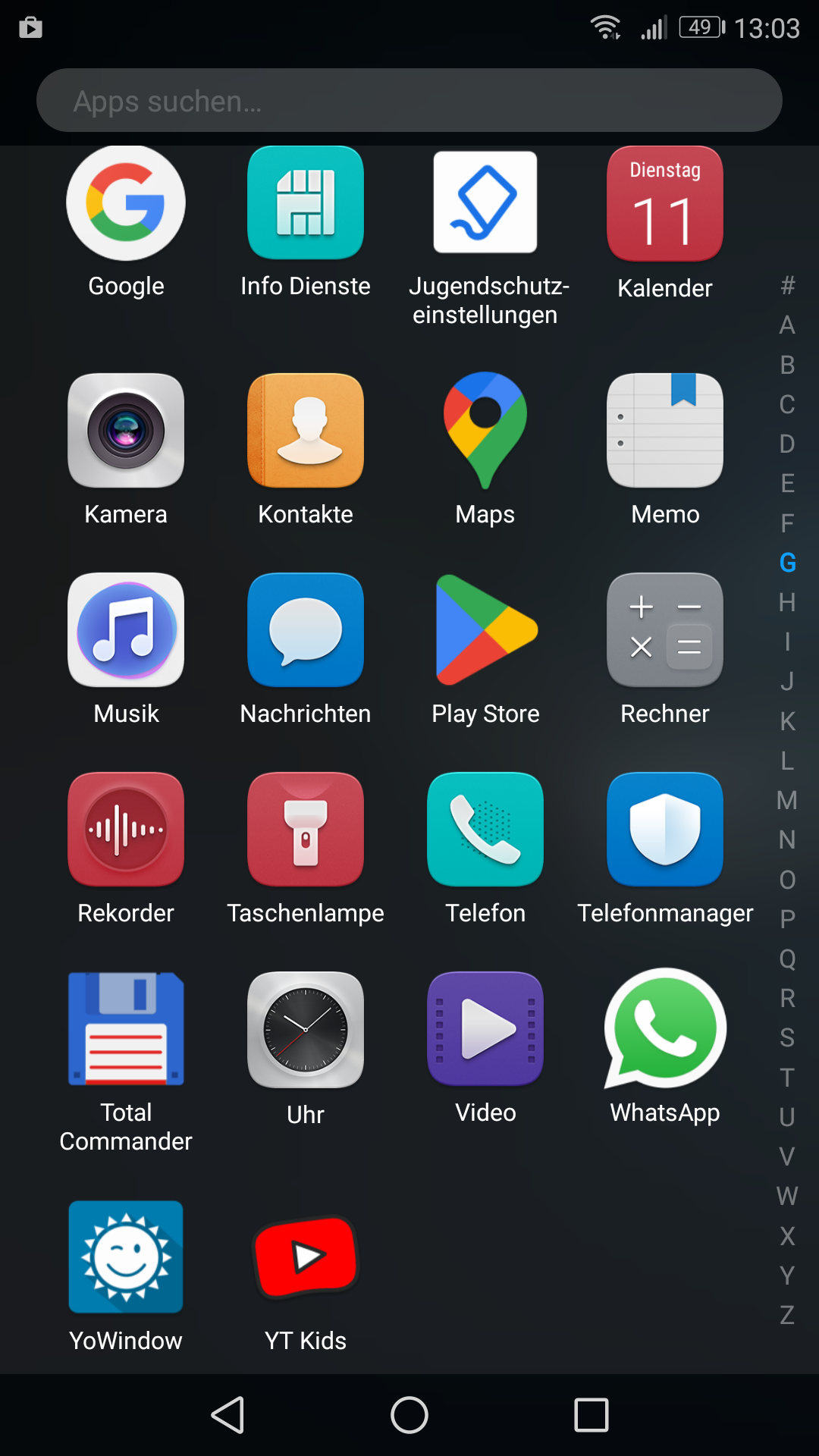

Es ist das Handy von meiner Tochter (9) und es ist Family App installiert.
Hat jemand ein Idee voran es liegt, dass YT nicht geöffnet werden kann? Es ist da aber nicht da?! Siehe die verwirrenden Fotos...
Ist das Betriebssystem schon zu alt?
Android 7.0

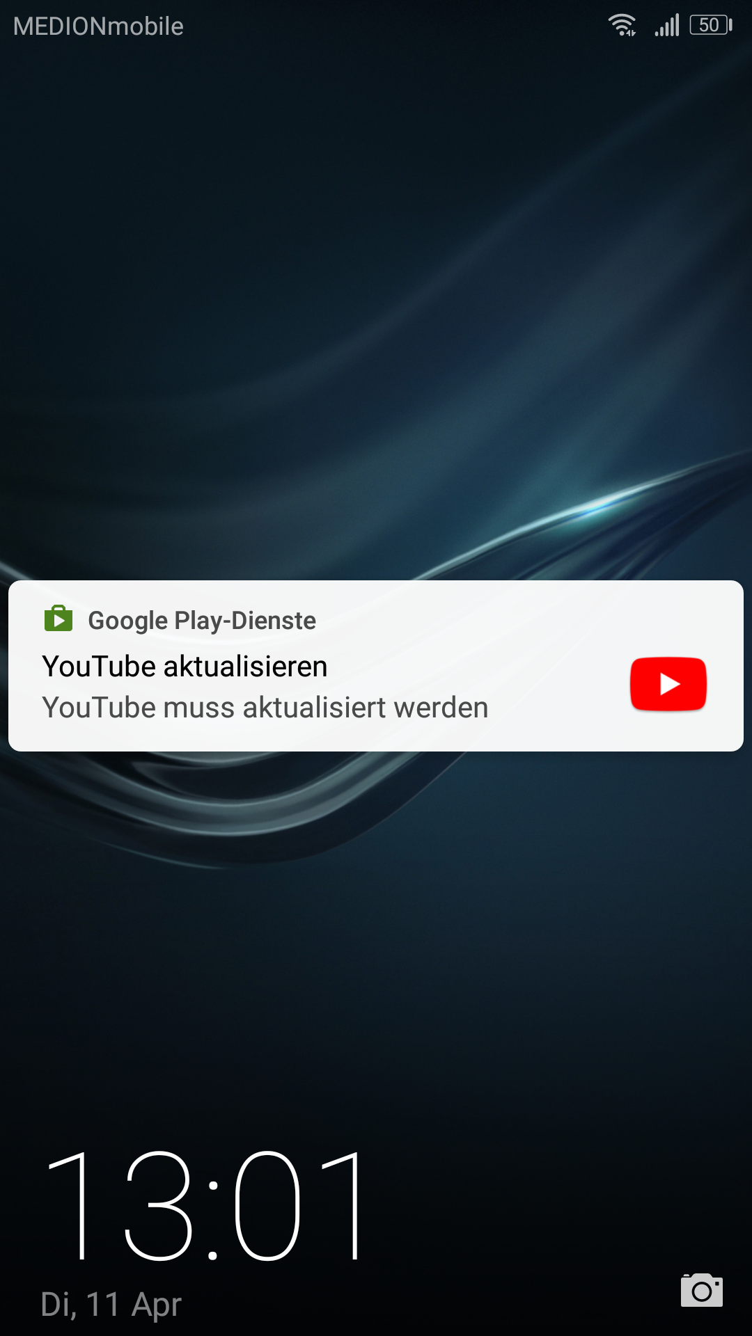

Jap, YT braucht ab v18 Android 8.0+, bzw. API26 statt 23 auf v17
Entweder selbst updaten [xda], oder schauen, was im Zweifel ohne FamilyLock geht:
https://vanced-manager.de.uptodown.com/android
Vielleicht gibt es auch andere Alternativen im Playstore die YT können, oder du legst für Sie eine Verknüpfung zu m.youtube.com als Browsershortcut auf den Homescreen, dann brauchst die App gar nicht und der Kinderschutz sollte auch greifen.

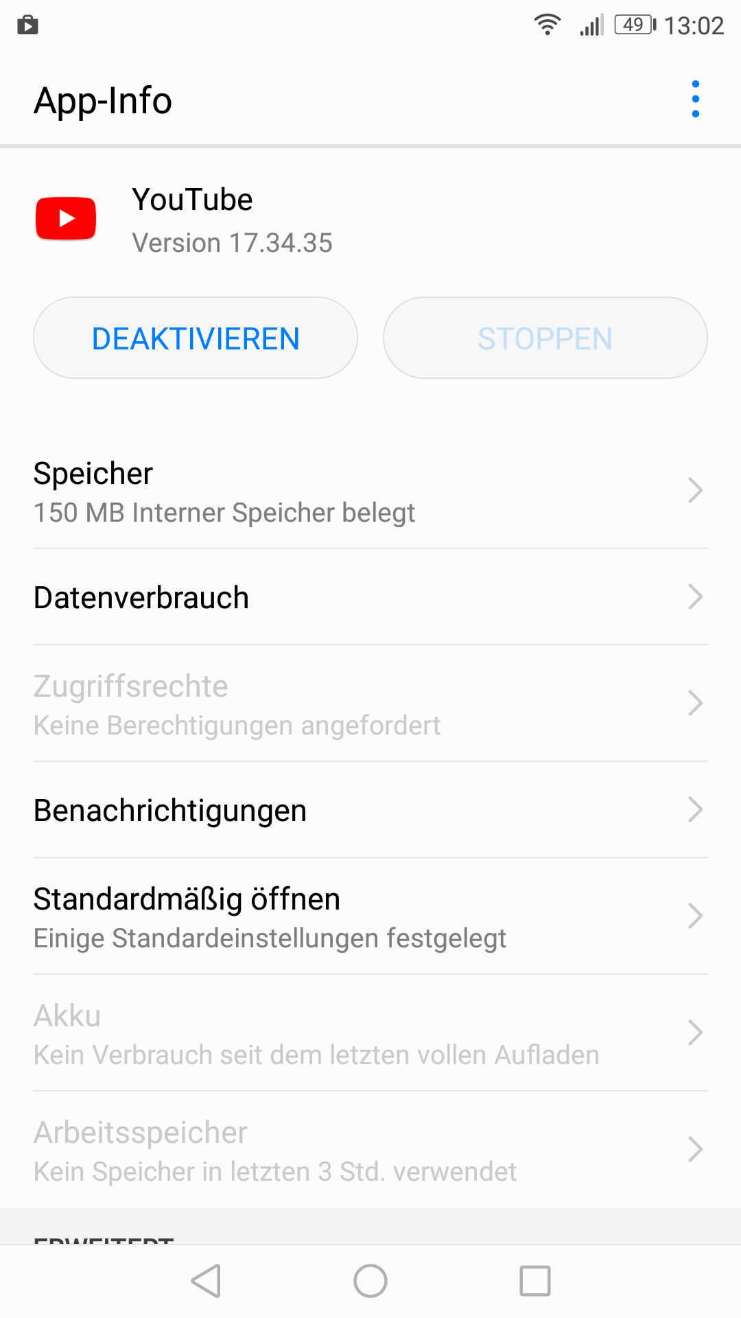

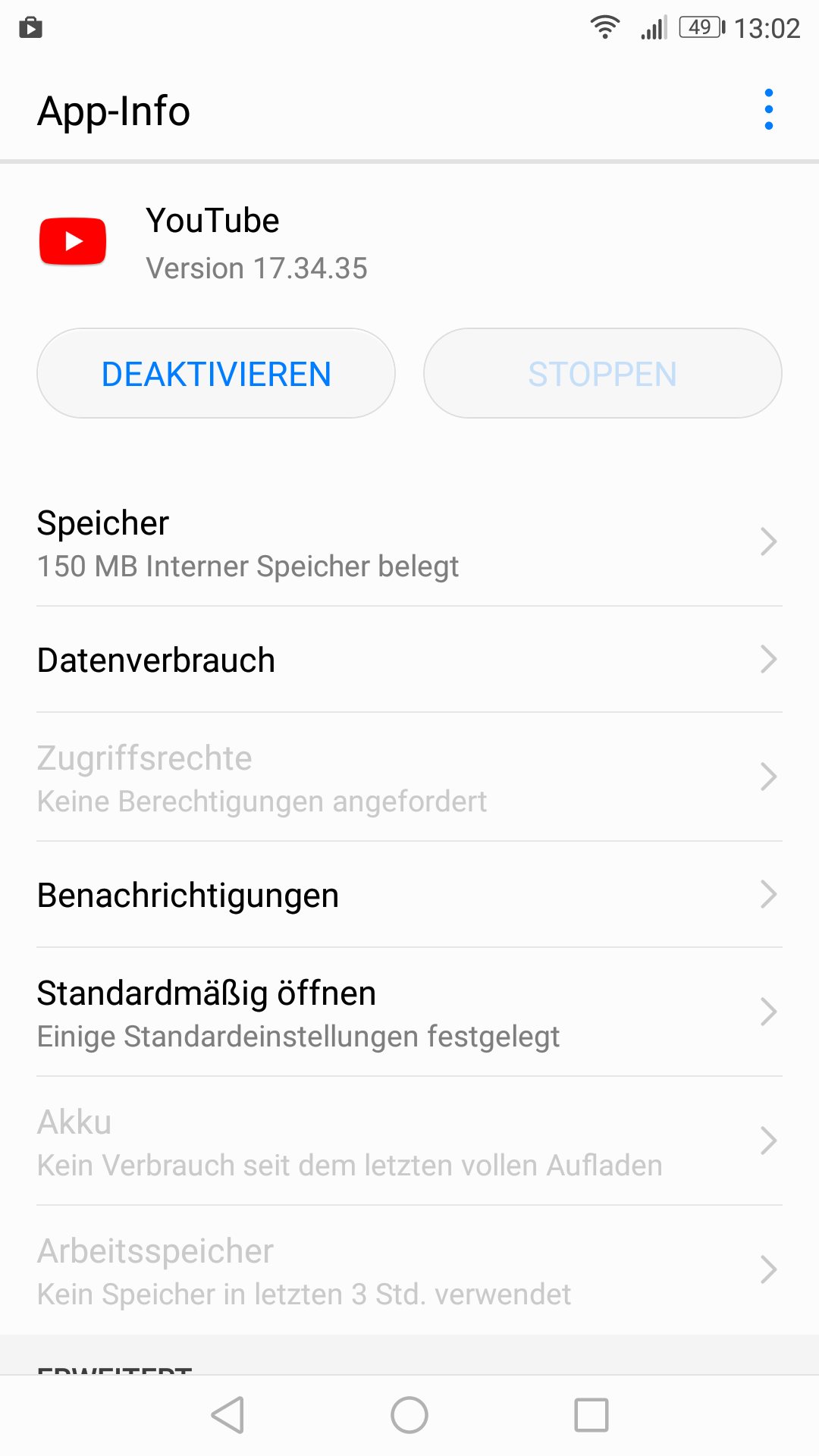

Auf meinem uralten Huawei P9 Lite, Android 7, EMUI 5.04, Sicherheitspatch August 2019, funktioniert YouTube einwandfrei.
YouTube-Version 17.34.35
Schauen, ob YT aktiviert ist, dann per Play Store aktualisieren.

@amcooper Du kannst max. v17.34.36 installieren, ab 17.4x.xx ist nur noch A8 möglich.
https://www.apkmirror.com/apk/google-inc/youtube/youtube-17-34-36-release/
Lad dir die APK (2. Link auf der Seite) herunter und installiere sie als Update. Sollte das nicht funktionieren, dann deinstalliere YT und installiere es mit runtergeladenen APK neu. Die App sollte aber so oder so starten können.

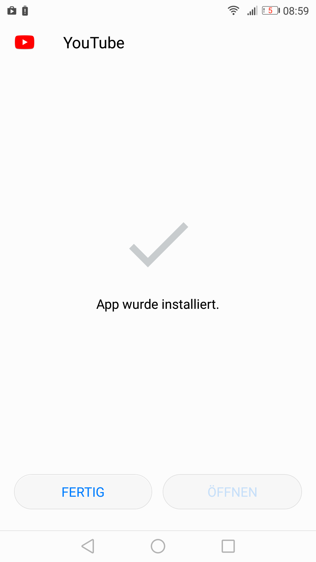

Interessant, auf meinem P9 Lite lässt sich die nicht öffnen. Der Öffnen button ist grau hinterlegt. Ich habe genau die gleiche version wie du!?
Hat das vielleicht doch was mit der Famliy link App zu tun? Wird der Zugriff verhindert, weil die Family Link App zu neu ist? Ich könnte mir vorstellen, dass Family Link App neue Funktionen hat, die YT v17.34.35 nicht unterstütz und somit von Family Link App nicht voll verwaltet werden kann. Eventuell Grund genug um dann vorsorglich die App durch Family Link App unbrauchbar zu machen?! "SPEKULATION"
Ich bin kurz davor das Mobil auf Werkseinstellungen zurück zu setzten.
Ich habe die v17.34.36 erfolgreich installiert aber auch hier bleibt der öffnen Button grau.
Hast du Youtube schon deinstalliert, bzw. deaktiviert und alle Updates deinstalliert? Wenn das passiert ist, mach zuerst einen Neustart. Danach probierst du, die v17.34.36 zu installieren.
Was die App an sich angeht, sind damit aber auch alle Optionen ausgeschöpft.
