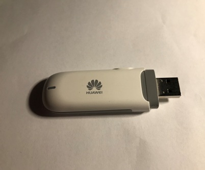

Ich will von Win10 auf Linux Mint umsteigen, und würde gern das USB-Modem für das Internet weiter verwenden.
Kann mir jemand sagen, ob und wie das unter Linux möglich ist?
Das Modem hat die Bezeichnung: HUAWEI TF Card Storage USB Device
und sieht aus wie auf dem Bild unten.
Wenn ich es unter Win10 anstecke, erscheint es im Explorer als Speicher und man kann auf ein Setup klicken um es erstmalig zu starten. Aber unter Linux erscheint es nicht und ich weiß nicht was ich weiter tun soll.
Müsste man hier nach Treibern für Linux für das Modem suchen oder wie würde man weiter vorgehen?
Danke!
Hi, ja das geht sofort ohne treiber installation - ca seit 2012 sind die Mobil-Modem oob unterstützt.
Du kannst die Abdeckung ggf öffnen, da steht eine Modellnummer(neben S/N und IMEI) - dann lässt es sich noch genauer sagen.
Im normalfall erscheint in den Einstellungen neben WLAN und Netzwerk ein neuer Punkt für die Einrichtung des Mobil-Modems. Du benötigst ggf den APN/Zugangspunkt deines Netzbetreibers. Den erfährst du hoffentlich auf deren Webseite oder aus den Windows Modem-Einstellungen.
Um ganz sicher zu gehen machst du einen Live-USB Stick und bootest von dem. Dann das Modem anstecken und schauen was passiert. Zusätzlich Software sollte nicht nötig sein (außer Mint hat iwelche Pakete zurückgehalten)
Hab deinen 2.3. Absatz nicht gelesen xD - im Terminal mit lsusb schauen welche USB Geräte angesteckt sind und die Ausgabe hier in einem Codeblock posten, dann sehen wir, ob es erkannt wird oder nicht.
Noch was: da sich solche Sticks bei neuen System oft als "Datenträger" ausgeben um die Windows-Treiber aufzuspielen, kann es sein, dass der Stick zuerst als USB-Stick im Dateimanger Eingang findet. Dort ggf auf "auswerfen" klicken aktiviert dann das Modem.

Danke für die Antworten.
Das Modem ist nun unter den
netzgestaltung schrieb:
....Einstellungen neben WLAN und Netzwerk [als] ein neuer Punkt....
erschienen, aber nur dann wenn ich die SIM-Karte herausgenommen habe.
Wenn ich die SIM-Karte einlege, steht nur "Ethernet", was mir als Nichtinformatiker wenig sagt.
Aber nun funktioniert es. Nochmals Danke!

Das liegt an Huawei HiLink, es wird durch die Firmware auf dem Stick eine Netzwerkkarte mit angeschlossenem Router emuliert, deswegen steht dort auch "Ethernet" unter Linux.
Reich doch bitte noch die genaue Stick-Bezeichnung nach, das hilft auch anderen Nutzern, die künftig mal danach suchen.

Das Foto zeigt auch mmn nicht gerade einen neueren Stick, 5-10 Jahre (Baujahr) würd ich dem schon geben.
