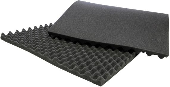

Ich hätte eine länge von knapp 1,10m wodurch ich vom Einlass bis zum Beamer 2 Windungen habe. Beim Ausgang genau das gleiche. Der komplette Kasten soll via Schallschutz platten verkleidet werden. Dachte da an 3cm Zapfen (Auswahl gut?)
