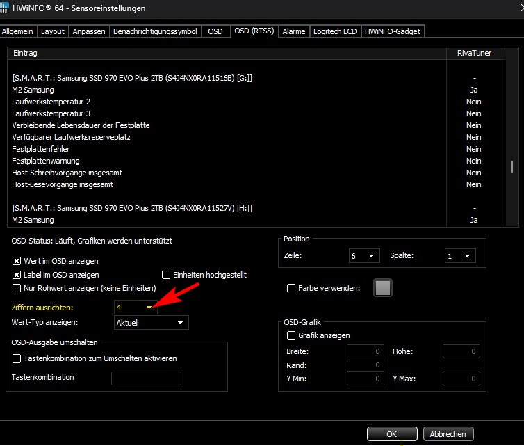

ich gerade dabei die OSD Ansichten für mich zu optimieren. Kann Ich zb die Werte die Ich über HWINFO noch zum RTSS hinzufüge so einstellen das die angezeigten Werte genau untereinander stehen? Bin da ziemlich penibel und alles soll halt sauber aussehen!

Und kann man das angezeigte Label irgendwie umbenennen? Also zb statt GPU-Kern-Spannung nur noch GPU VID.

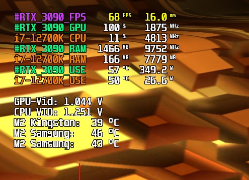

Damit Ich dann zb die werte besser untereinander habe trotz verschd langer Namen muss man das über Ziffern ausrichten machen. Siehe Werte SSD Temps.
Bin zufrieden. Kann Ich weiterhin alles verbessern in den Ansichten. Recht einfach wenn man es verstanden hat.

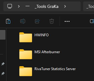

Unter AppData/Roaming gibt es nichts. Aber im Programm selbst ist eine HWiNFO64.INI. So damit habe ich alles gesichert was ich für den Umzug brauche und was ich weiter optimieren kann.
