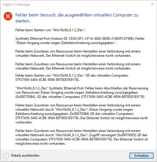

Nun möchte ich in den VMs auch die Möglichkeit haben, auf bestimmte Pfade im lokalen Netzwerk zuzugreifen, sobald ich aber irgendeinen vSwitch zuweise, steht die VM auf 10% für mehrere Minuten und bringt dann folgenden Fehler:

VM startet bis 10%, steht dann mehrere Minuten und bringt oben gezeigten Fehler.
Ich hatte bei der Recherche ähnliche Probleme gefunden und dort war beschrieben, dass dort etwas nicht geladen werden kann, wenn es auf 10% steht. Am Adapter selbst kann es eher nicht liegen, da eben reproduzierbar auf völlig anderen Geräten.
Er will beim Start den vSwitch oder Ressourcen dazu erstellen und kann es nicht, was möglicherweise durch eine bestimmte Gruppenrichtlinie geblockt wird (so unsere Vermutung).

Ich bin jetzt einen Schritt weiter bzw. kann die VMs auch mit Zuweisung eines vSwitches starten.
Ich habe noch einmal auf gut Glück gegoogelt und bei einem Ergebnis, was ich vor Tagen schon gefunden hatte, hat der Fragesteller vor einem Tag noch eine "Lösung" genannt, die er selbst rausgefunden hat.
Durch Entfernung von "authentifizierte Benutzer" aus der Gruppe der lokalen Administratoren funktioniert auch der Start mit zugewiesenem vSwitch wieder. Ich musste den Hyper-V-Manager allerdings mit Adminrechten starten.
Hier das Original.
Ich habe das ganze jetzt noch einmal etwas weiter getestet und entferne ich "authentifizierte Benutzer", setze aber meinen Domänen-Benutzer rein, funktioniert es auch.
Es sind immer noch, habe ja nur "authentifizierte Benutzer" entfernt.
Admin (lokaler Benutzer)
Administrator (der lokale Systemadmin, deaktiviert)
Domäne\Domänen-Admins
und jetzt noch mein eigener Benutzer
Wer oder was sich da noch authentifiziert hat und warum das unter meinem Benutzer nicht passiert, kann ich nicht sagen. Ich kläre das dann bei uns nochmal, scheint dann aber wohl doch kein Phänomen zu sein, was nur bei uns auftritt. Ich kann damit aber erstmal leben, vielleicht finden wir noch den genauen Grund, weswegen das so passiert.

Klingt jetzt aber auch wirklich nach einem Horror Szenario. Ich hatte solchen Huddel bisher weder mit Hyper-V, noch mit Virtual Box. Und habe mit Hyper-V auch gerne mal den ein oder anderen V-Switch mit internen oder auch externen Netzen gebastelt.
Aber das Problem scheint hier ja auch bei den Benutzerrechten gelegen zu haben und nicht bei Hyper-V direkt.
