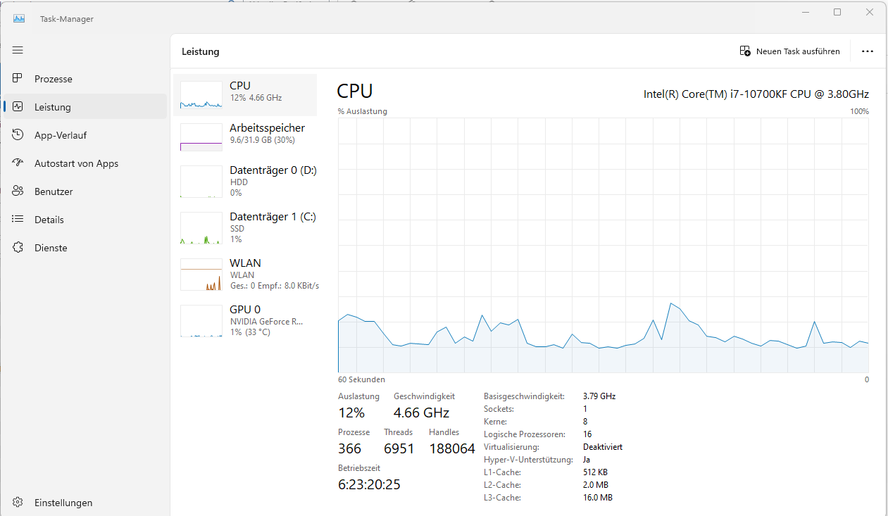

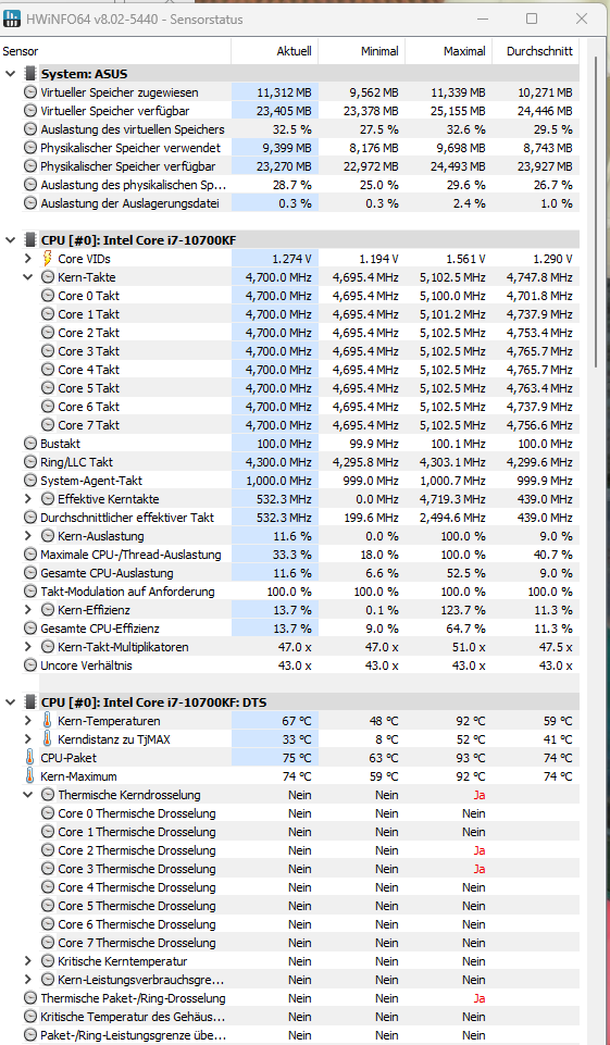

Ich glaube einfach immer noch nicht ganz, dass meine AiO defekt sein soll. Die Schläuche werden beide aus meiner Sicht gleich Handwarm und der Kühler ist ebenfalls Warm. Somit findet aus meiner Sicht der Wärmeaustausche statt. Was mir aber aufgefallen ist, dass der Kühler Warm wird ohne, dass ich Anwendungen offen habe. Er wird etwas weniger warm als wenn ich game vom Gefühl her. Der HW Info bestätigt das. Die CPU wird nach ca. 5 Minuten, wenn sich der PC eingependelt hat (Lüfter nicht immer rauf und runter drehen) 60 Grad warm. Normal war zwischen 36 - 42 Grad. Also ist er mind 20 Grad wärmer als normal....???? Was ich jetzt aber komisch finde, ist, dass ich eine sehr hohe Taktfrequenz (4.7 Ghz) bei allen 8 Kernen habe. Ich bin der Meinung diese lagen im Schnitt vorher unter 4 Ghz. Nun meine Frage ist der Takt so hoch weil die Kühlung schlecht ist oder ist es evtl. ein Bios Problem oder noch etwas anderes? Ich bin euch für Antworten / Infos sehr dankbar. Ich bin langsam ein wenig am Verzweifeln.

Sieht eher so aus, als würde die CPU arbeiten müssen und deswegen so warm werden. 12 % Gesamtauslastung heißt, dass da durchaus schon ein Kern voll ausgelastet sein könnte.
Schau dir mal die Tasks an, sortiere nach CPU-Auslastung und prüfe, was da so alles Last auf deiner CPU verursacht.

Er hat aber bei 12% Gesamtauslastung alle Kerne durchgehend auf Maximaltakt laufen. Siehe Screenshot. Da stimmt vom Grundsatz her schon was nicht. Soweit ich weiß gehen die Cores des 10700 im Idle bis 800Mhz runter.
Evtl Energieoptionen auf Höchstleistung stehen? Oder BIOS was verstellt als das Drama begann?

Im Taskmanager mal Rechtsklick in den Graphen -> ändern in "logische Prozessoren"
Kannst ja auch mal nach Auslastung sortieren.
Du hast ja Minimum von 9% Auslastung.

Interesse wäre auch mal CPU Package. Also der Verbrauch in Watt.

Deine CPU ist mit PL1 auf 125 Watt und PL2 auf 229 Watt zu 56 Sekunden spezifiziert d.h. energetisch passiert da schon eine Menge unter Last. Diese Werte lassen sich im BIOS meistens unter dem Eintrag "Short" und "Long" Power Duration einstellen.
Lass mal alles so wie es ist und gib der CPU volle synthetische Power mit Prime95 und beobachte das Systemverhalten mit HWinfo und CoreTemp. Hierbei ist es von Interesse ob es zu einer thermischen Drosselung, auch Throttling genannt, der CPU bzw. einzelner Kerne kommt. Lass ruhig 30 min laufen. Die CPU geht davon nicht kaputt. Vielleicht hattest Du auch richtig Pech bei der Wahl der CPU und einzelne Kerne der CPU sind thermisch behindert. Das kommt schon mal vor.
Dein Bild von HWinfo ist nur begrenzt aussagefähig, weil man nicht sieht wieviel Last in Watt gerade anliegt.
Wenn Du das erledigt hast, dann begrenzt Du die CPU im BIOS auf 95 Watt Leistungsaufnahme und spielst nochmal ne Runde Prime95 und beobachtest die Werte abermals. Wenn die CPU wieder drosselt, ist die Kühlung eindeutig zu schwach/defekt/teildefekt. Falls nicht, ist die Kühlung für 125 Watt+ zu schwach. Hier empfiehlt sich dann die Begrenzung auf 125 Watt insgesamt, also long und short Duration im BIOS.
