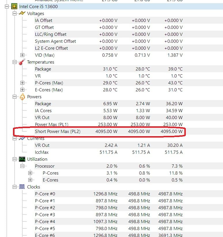

i5-13600 - HWMonitor zeigt Short Power Max PL2 mit 4.096 Watt

das kann doch eigentlich nur ein Anzeigefehler sein, wäre sonst wohl etwas heftig?
Beim i5-13600 - zeigt HWMonitor Short Power Max PL2 mit 4.096 Watt an, gut zum Heizen :)
Oder ist damit die Kurzschluss-Leistung gemeint (short-circuit power )?

Nein ist korrekt. Das ist ein dummy wert der bei allen boards auf 4096 steht default. Das heisst quasi es ist auf "unendlich" gesetzt was möglich ist durch die Kühlung. Und bitte nutz HwInfo.
Jeder Wert der dir bei Tools ausgegeben wird und unrealistisch ist, ist Bullshit.
Kannst allgemein mal als Faustregel mitnehmen. Es ist nur Software

Nö. Die korrekte Antwort steht über deiner. 4096 ist der Wert der im Bios hinterlegt ist. PL1 und PL2 sind die max Werte die im Bios hinterlegt sind die die CPU erreichen darf, nicht Sensorwerte.

Das ist allerdings auch über specs. Standard für den Non-K ist 154W auf PL2. Dein ding ist absolut überzüchtet eingestellt, ich würde PL1 und PL2 gleichermaßen auf irgendwas von 125 bis 150W stellen. Alles darüber frisst nur Effizienz und heizt das Ding unnötig auf. Der 13600K hat standardmäßig PL1 und Pl2 gleichermaßen auf 181W. Darüber solltest du eigentlich nicht gehen, wenn du vernünftig bleiben willst.
Davon abgesehen sollten BIOS-Versionen, die deine CPU vor dem Fehlertod bewahren sollen, eigentlich wesentlich konservativer eingestellt sein, als auf PL2 offene Limits zu haben und auf PL1 bei 253W zu landen.
Frage also: Ist schon ein aktuelles BIOS mit dem neuen microcode drauf?

Es ist totaler Bullshit. Bei 1,5Volt, was schon hoch gegriffen ist, wären 2730 Ampere :D
Das darf die CPU mit absoluter Sicherheit nicht erreichen... Das sind einfach Werte die vollkommen absurd und unrealistisch sind.
Und wo genau ich mit dieser Aussage falsch liege, würde ich mir bitte eine genauere Erklärung erwarten als "ist so"

Auch falsch. Wie ich sagte. Die meisten boards haben 4096 eingestellt im Bios als dummy Wert für PL2, damit nichts limitieren kann außer was die Kühlung hergibt.

Du hast leider nicht verstanden was der Sinn dahinter ist.

Hier die Erklärung dafür, die ich bereits gegeben habe in meinem ersten Post. Kannst mir gern ein like geben dass ich dir was beigebracht habe.
Das PL2-Wert (Power Limit 2) bei Intel-Prozessoren, der oft auf 4096 Watt (oder 4.096 Watt) gesetzt ist, dient als Platzhalter oder „Dummy-Wert“. Es ist kein realistisch erreichbarer Wert, sondern bedeutet in der Praxis, dass der Prozessor beim Überschreiten der PL1-Grenze (dem Dauerleistungs-Limit) theoretisch bis zu einer unbeschränkten Leistungsaufnahme gehen kann, wenn dies durch die Kühlung und andere Faktoren erlaubt wird.
Hier einige Gründe, warum Intel dieses Verhalten implementiert:
  1. Maximale Leistung ohne Begrenzung: Ein so hoher PL2-Wert bedeutet, dass das Power Limit in der Praxis durch andere Faktoren bestimmt wird, wie etwa die thermische Leistung (also wie gut die Kühlung ist) und wie aggressiv der Prozessor beim Übertakten ist. Der Prozessor kann die Leistung hochskalieren, bis die Temperatur oder andere Limits (wie Spannung) erreicht sind.
  2. Übertaktungspotenzial: Für Enthusiasten, die die CPU übertakten möchten, sorgt ein hoher PL2-Wert dafür, dass der Prozessor theoretisch unlimitiert arbeitet, solange die Temperatur und die Systemstabilität dies zulassen.
  3. Kurzzeitiger Leistungsboost (Turbo-Modus): Der PL2-Wert bestimmt die maximale Leistungsaufnahme, die eine CPU kurzzeitig erreichen kann, wenn sie im Turbo-Modus arbeitet. Der hohe Wert von 4096 Watt deutet darauf hin, dass der Prozessor seine Leistung kurzfristig so hoch wie möglich steigern kann, ohne dabei von einem spezifischen Leistungswert eingeschränkt zu werden.
In der Praxis wird der Prozessor jedoch nicht annähernd 4096 Watt verbrauchen, da andere thermische und elektrische Limits greifen. Es ist eher ein symbolischer Wert, um sicherzustellen, dass der Prozessor durch Software oder BIOS-Settings nicht künstlich begrenzt wird, sondern sich an die physischen Grenzen der Hardware halten kann.
Hallo, das ist ja das Problem der 13xxx und 14 xxx Intel. Die 4096 ist ein Dummy und will sagen das der Prozessor unbegrenzt Leistung ziehen darf. (PL2 sind 52/54 Sekunden, gut für den Benchmark, schlecht für die CPUs) Dann läuft ins Thermische Limit und taket runter.
Unbedingt das aktuelle Uefi drauf spielen, da sollte ein neues Powerprofil dabei sein das die unendliche Leistungsaufnahme begrenzt.

Er scheint nicht zu verstehn, dass es noch andere Werte gibt, die die CPU vorher limitieren, wie Temperatur und Spannung. Da könnte auch 8192w stehn im Bios als PL2 Wert, oder 1024w oder 512w das würde aufs selbe hinaus laufen. 4096 dürfte der maximal bit Wert sein, den das Register erlaubt/hergibt und somit default.

Kommt mal runter, ihr redet doch nur aneinander vorbei ;) Hier mal ein Schlichtungsversuch meinerseits: Es ist ein theoretischer Wert, dessen praktische Relevanz lediglich darin besteht, dass er nie erreicht wird. Er ist also Bullshit im Sinne von "er ist unrealistisch hoch und kann nie erreicht werden", aber er erfüllt seinen Zweck eben genau deswegen, da die Höhe dieses Wertes eben dafür sorgt, dass vorher andere Limitierungen greifen, und letzteres soll er gewährleisten.
