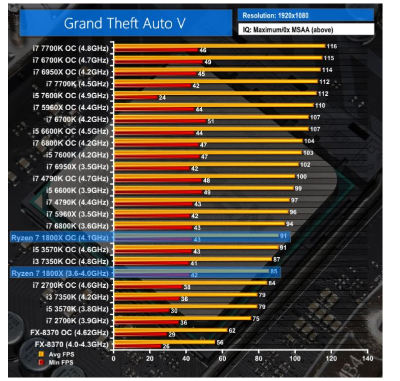

Bei der GPU sollte eigentlich, wenn man den Prozessor übertaktet, keiner von beiden limitieren, von daher ist es, wenn es nur um das spielen geht denke ich fast egal
Deshalb hatte ich ja den andern Test genommen ,
weil da einmal mit Stock und einmal mit OC getestet wurde .
Und siehe , da sind dank OC schnell nochmal 20 % mehr drin .
Und teilweise wird dann selbst der FX 8370 mit OC um 20- 30 % übertroffen.

Genau das ist ja der Punkt ein übertakteter FX 8370 wird bei CPU lastigen Spielen
von einem übertakteten I 7 2600 k etwa um 30 % übertroffen .
Bei grafiklastigen Spielen ist das weniger , aber es geht ja um lohnen oder nicht ,
und es lohnt sich auf jeden fall einen I 7 2600 k zu kaufen , wenn noch passender Speicher vorhanden ist .
Sicher ein gebrauchtkauf ist immer auch ein Risiko aber bei 150 € wird er da nicht herumkommen .

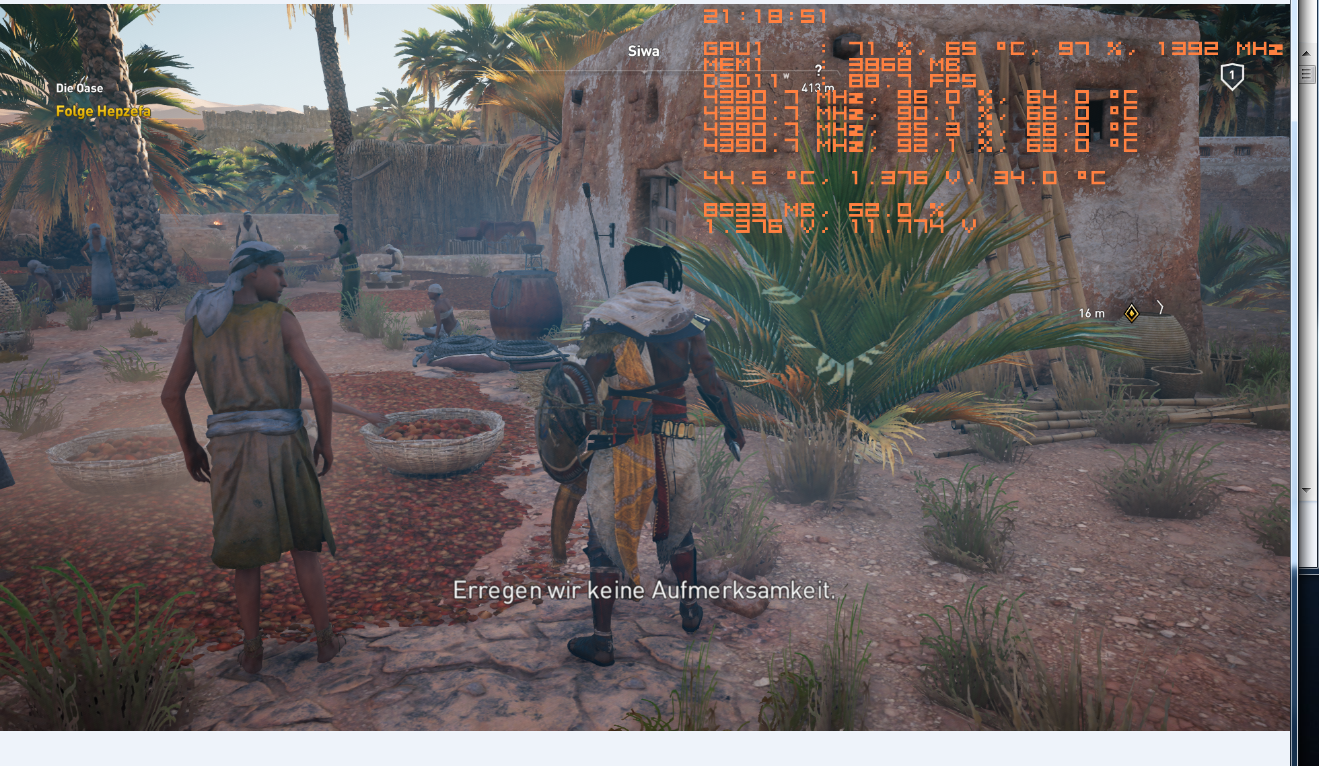

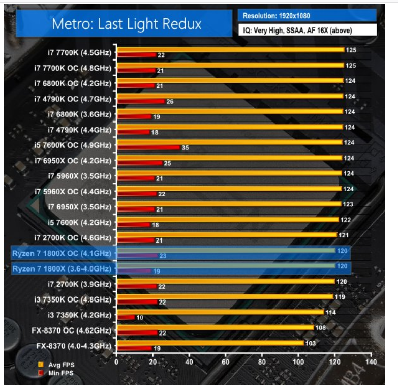

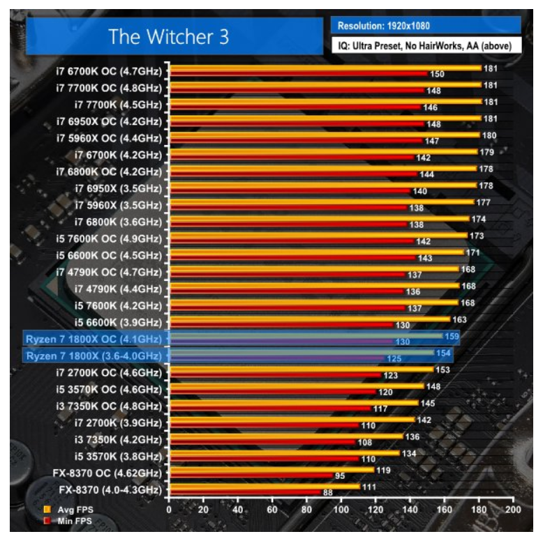

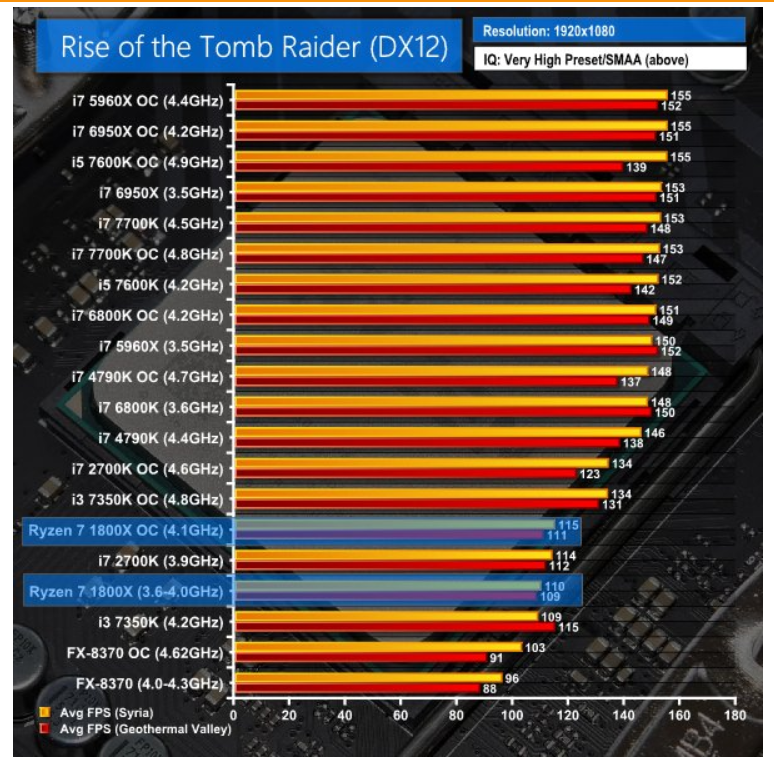

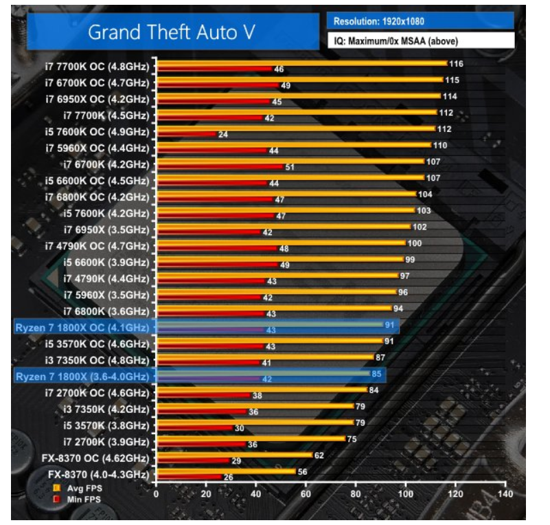

Origin :
Wenn ich die Grafik etwas runterdrehe so das meine lahme 980 GTX TI nicht bremst kann ich einigermassen flüssige Fps hinbekommen , so an die 80 -90 .;)
Welches Spiel soll ich für dich testen ? :D
