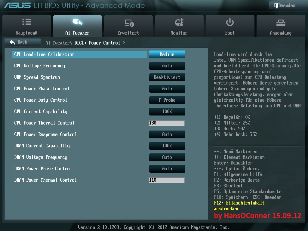

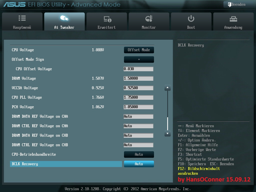

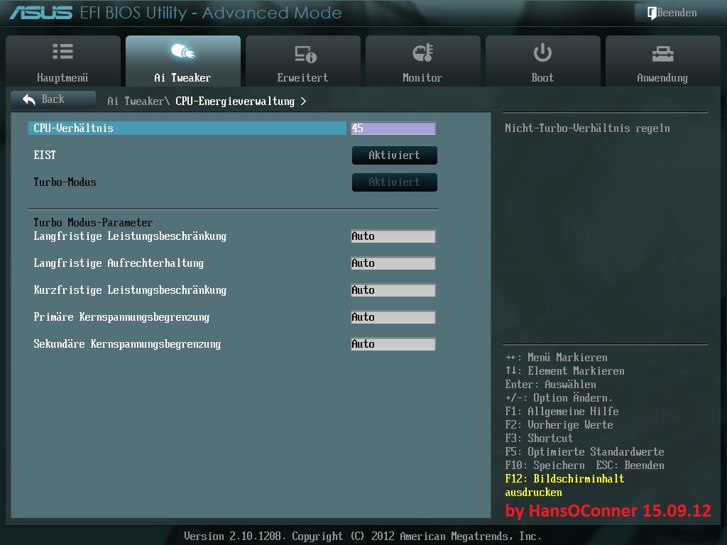

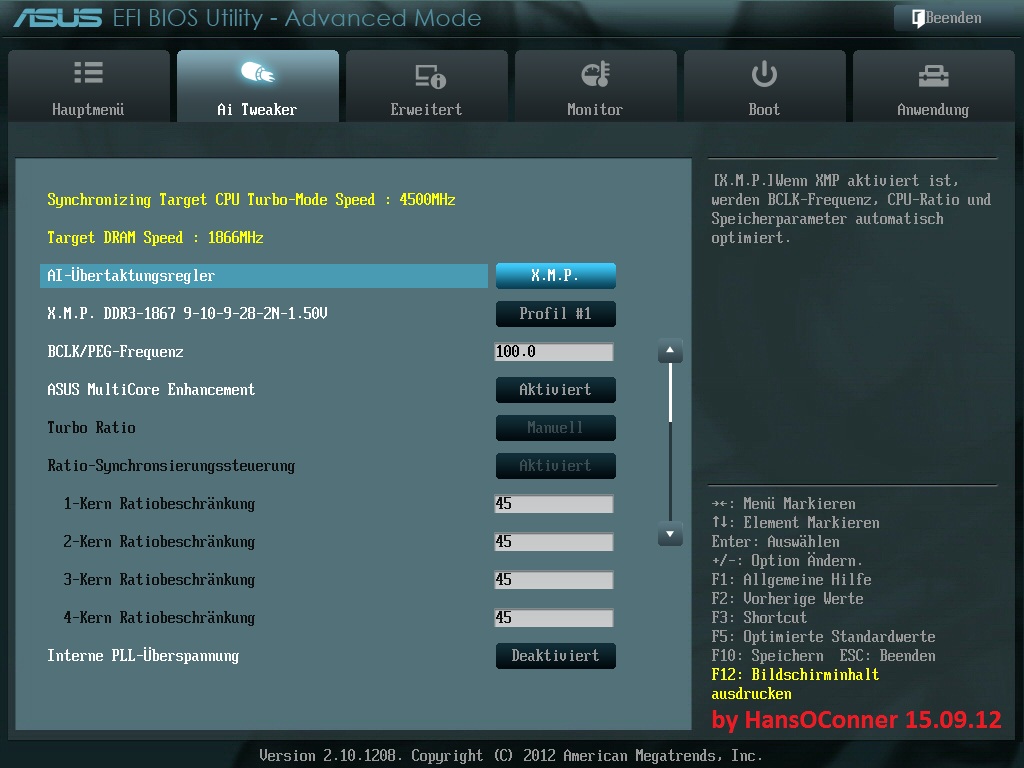

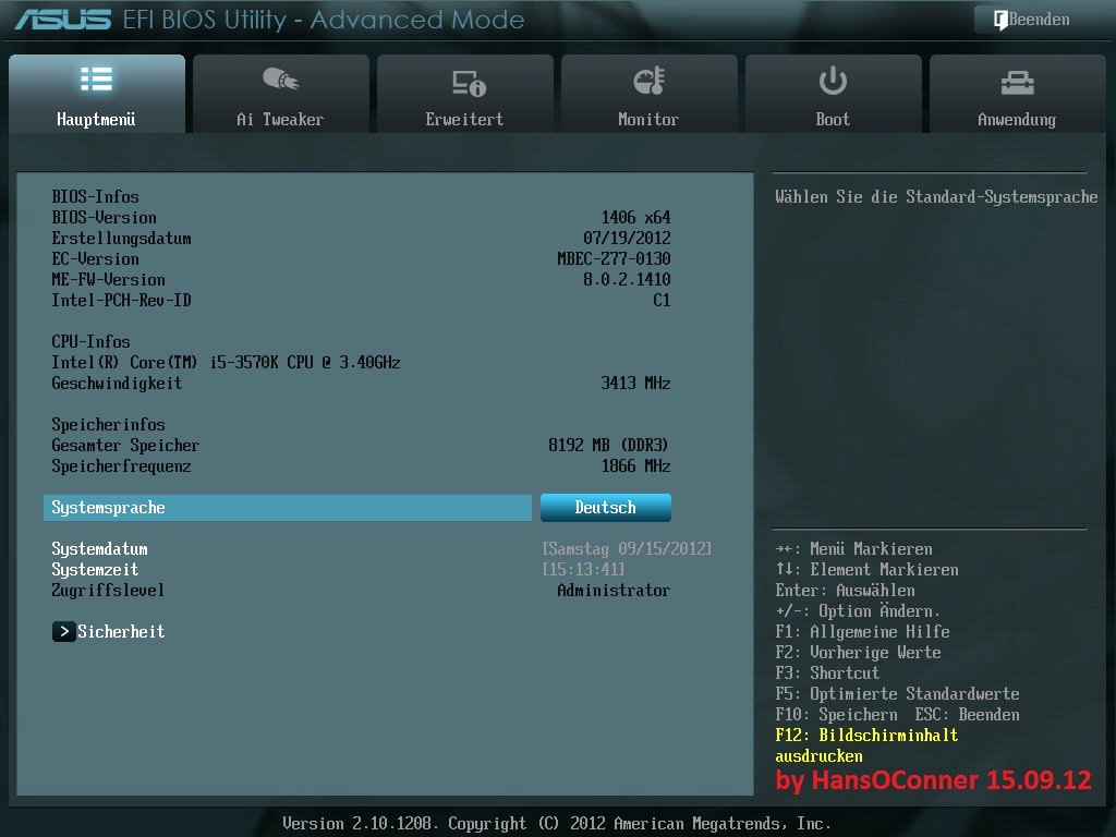

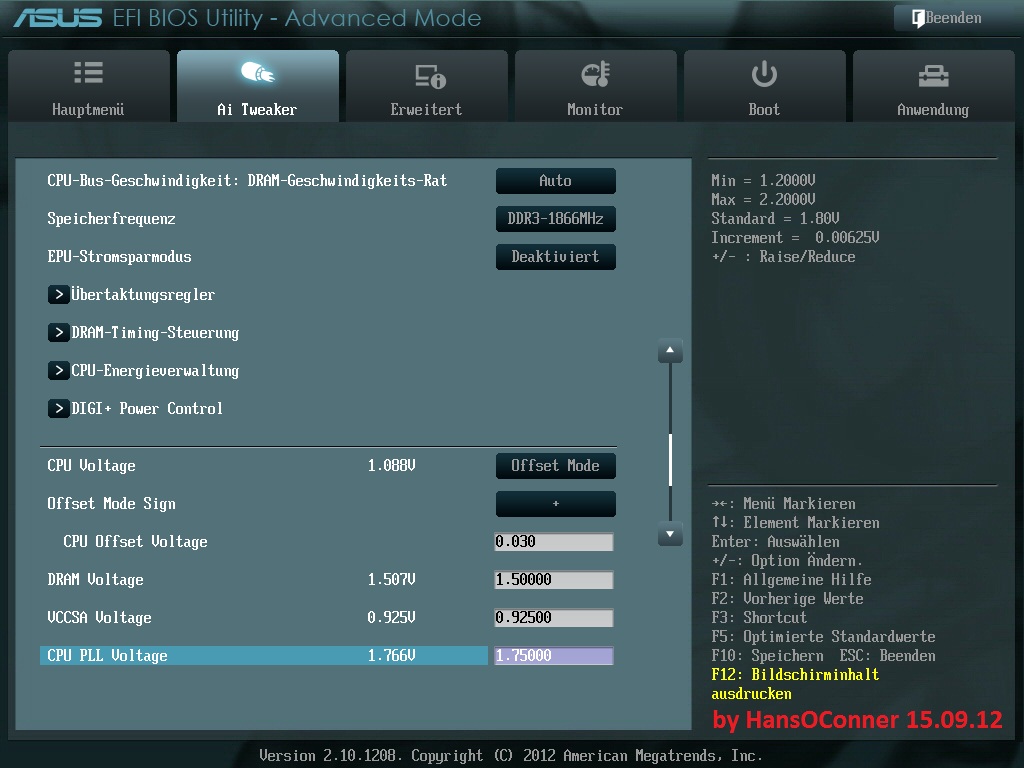

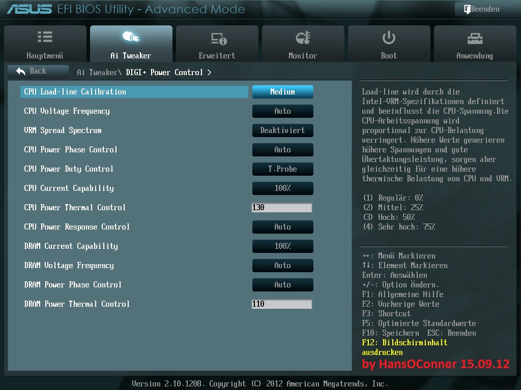

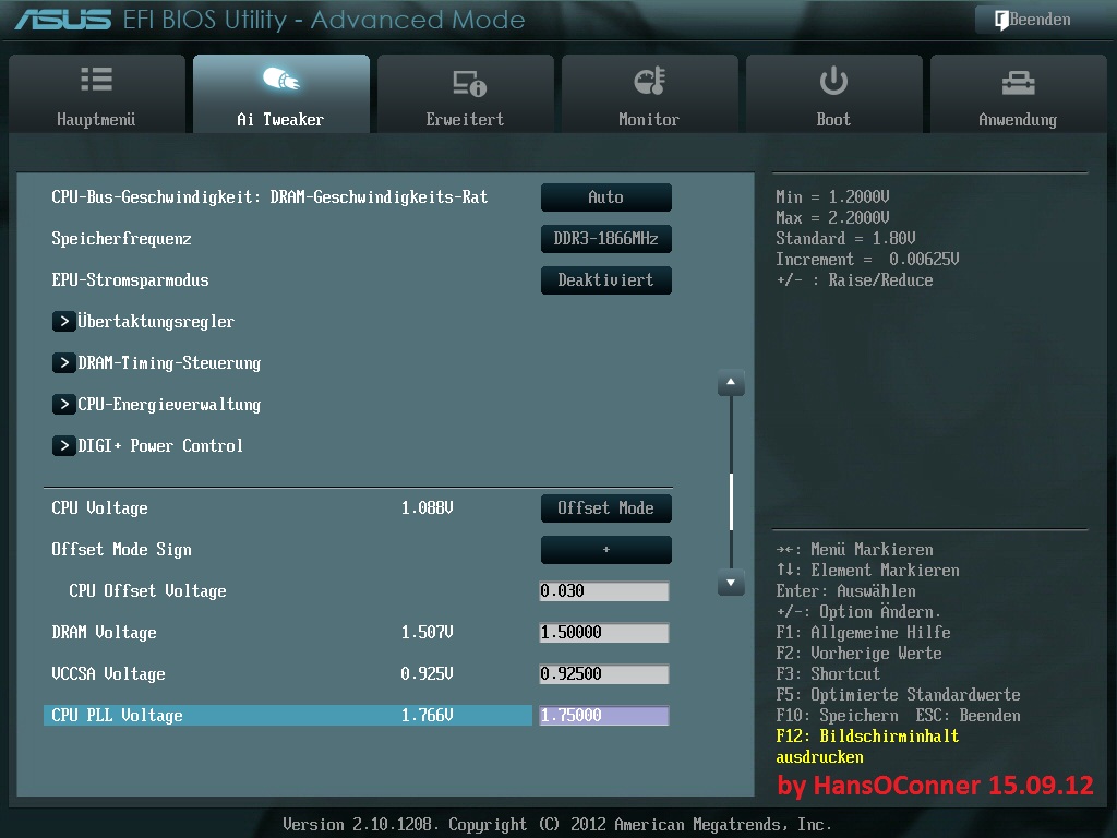

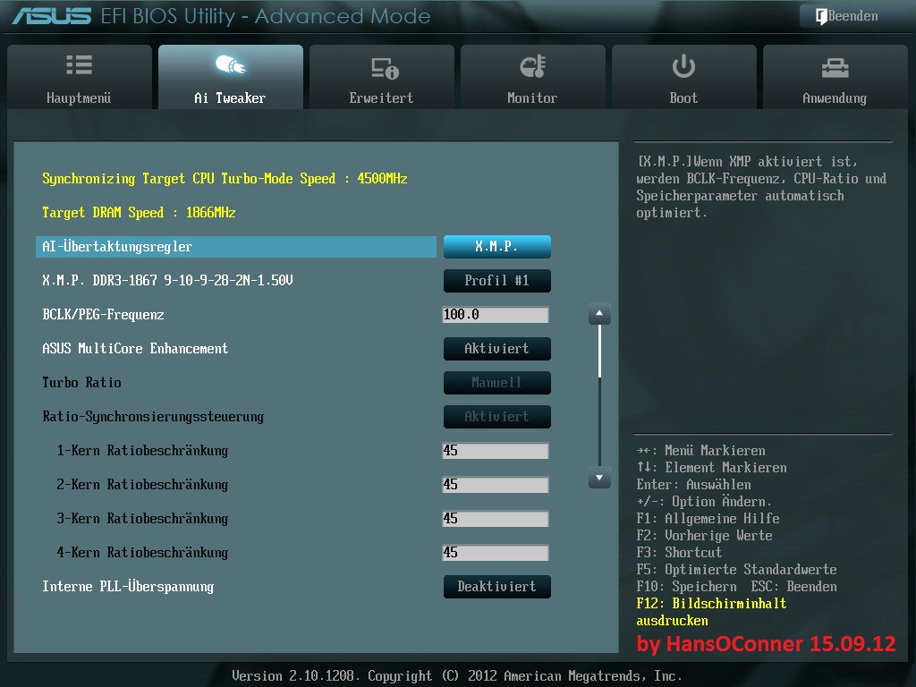

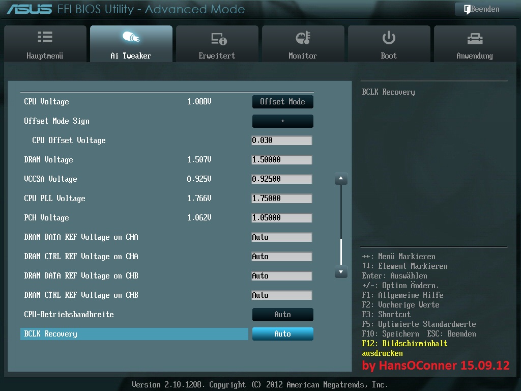

HansOConner schrieb:
Anbei auch mal meine Bios-Settings, kannst du ja mal mit deinen abgleichen:
Anhang anzeigen 320279 Anhang anzeigen 320278 Anhang anzeigen 320277 Anhang anzeigen 320276 Anhang anzeigen 320280 Anhang anzeigen 320281
Den Offset habe ich aus Stabilitätsgründen im Laufe der Zeit aber (von +0.030V Screenshot) auf +0.070V erhöht bei meinen 4.5 GHz, Ingame komme ich daher auf 1,192V, was aber denke ich auch noch voll im Rahmen ist, zumal die CPU nicht geköpft ist und die Core-Temps lediglich 66°C beim spielen erreichen und auch nur der "günstige" Mugen 3 mit einem CPU-Lüfter verbaut ist, der sich mit max. 800 RPM (50%) dreht.
Sind zwar meine ASUS-Settings, aber bei Asrock dürfte das nicht viel anders sein.
Bei "CPU Voltage" (2. Bild) kannst du normalerweise auswählen, ob "Fixed" oder "Offset" Mode.
