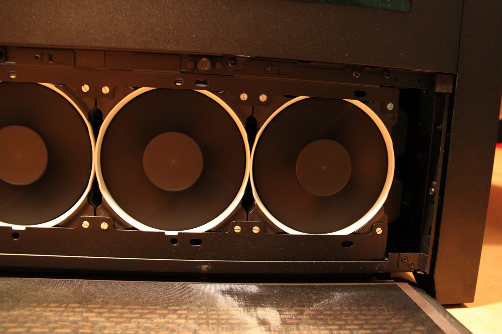

Lüfter: Die Corsair Lüfter machen sich nicht gut auf einem Radi. Grund ist vor allem der Rahmen der nicht mit dem Radiator abschließt. Ich kann dir dir BlackSilentPRO PL-2 empfehlen. Mehr Zubehör (sogar mit Gummishroud), günstiger und vermutlich auch leiser als die SP120.

die Corsair lüfter schließe gut ab
ich lasse sie bis 30° wassertemperatur beim minimum (3,9 v = ca. 600 rpm) laufen und kann sie nur bei absoluter stille wahrnehmen.
