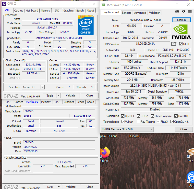

Hol dir mal hier auf der Webseite bei Downloads CPU-Z und GPU-Z, damit kannst du Grafikkarte und CPU / Mainboard Werte auslesen.
Dann mach davon mal einen Screenshot und lad den hier hoch.
Sollte so in etwa aussehen, damit wir mal paar mehr Infos über dein jetziges Mainboard und die jetzige Grafikarte haben und dir besser weiterhelfen können:
Es ist also tatsächlich die 2 GB-Sparversion der GTX 960. Von der wurde schon vor 4 Jahren abgeraten, weil der Texturspeicher für AAA-Titel nicht mehr ausreichte.
Ich kann dir nur noch einmal dringend empfehlen, zuerst die Grafikkarte rauszuwerfen, und vor allem nicht das gesamte Budget für eine neue CPU auszugeben, und die alte 960 wieder einzubauen.
