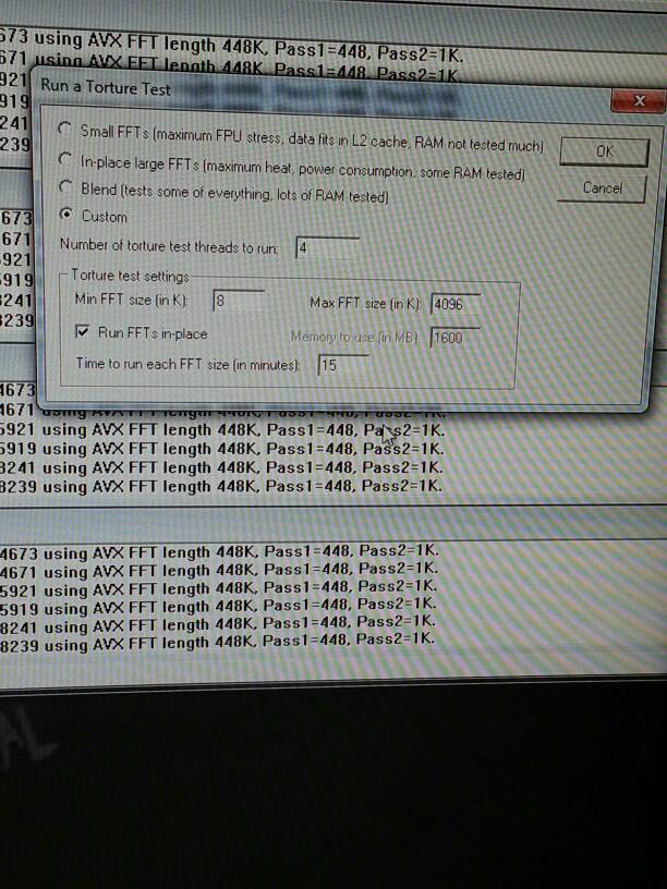

Vermutlich hast du nun einfach Prime AVX2 bzw. den Prime Small (8 oder 12k) Test verwendet und vorher nicht.
Habs grad nochmal laufen lassen und jetz liegt iwi alles wieder bei 60-65º :) (hab diesmal bei Run a torture test -> custom )

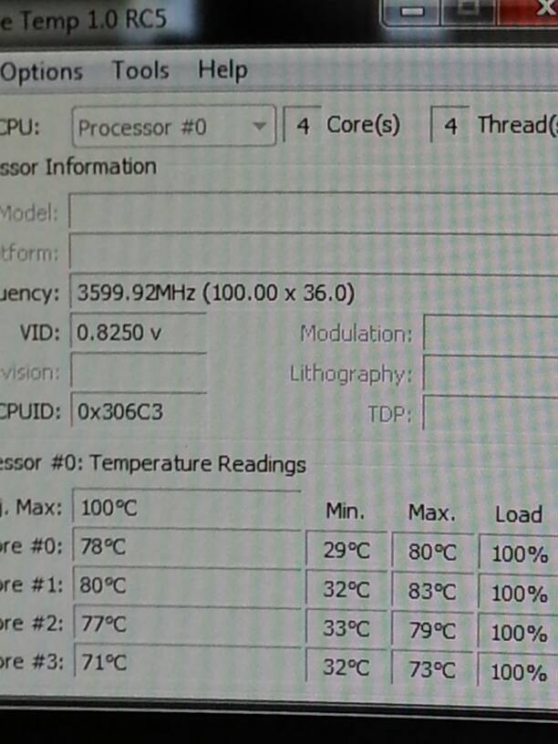

Ich hab grad die Bios settings zurückgesetzt (cpu profil war dann auf Standart) und habs nochmal laufen lassen. Ging dann bis 80º hoch :(

Wenn ich in der Bios dem ram takt auf 1600 stelle, schaltet sich automatisch all core sync (oder so ähnlich) an un die Cpu taktet bis 3,6ghz (i5 4570) wenn das aus ist, taktet er nur mit 3,2 ghz (so war es am anfang, deswegen nur 60º) und mit 3,6ghz die 75º.
Mit den 80º hab ich gepackt, indem das lüfterprofil auf standart war und ich den ram takt erhöht hab ( mir ist das mit all core sync nicht aufgefallen :D) wenn ich das aus mache un den kühler n bisi einstelle bleibts unter 60º :)

Vermutlich verändert das Bios bei dem Auto-OC mit dem "all cores sync" auch die VCore / Versorgungsspannung vom Prozzi.
Das dürfte einen recht großen Einfluss haben, deutlich mehr noch als der Takt.
Könntest die Spannung per Offset auf den alten Wert korrigieren, kommt aber etwas aufs Board an, was man da machen kann.
Bei Prime 95 - jedenfalls version 27.9 - kommen mit AVX2 beim Haswell noch mal deutlich mehr Spannung / VCore auf den Prozzi. Bei mir sind das +0,075V.
In Summe mit der Spannungserhöhung durchs Auto-OC kommt also noch mal mehr Spannung auf den "Topf" und die kriegst diese Temperaturen.
Im übrigen dürfte die Hitzeentwicklung ohne AVX2-Last deutlich niedriger sein - denn da kommen die 0,075V (etwa, kann variieren) ja nicht zusätzlich drauf.
