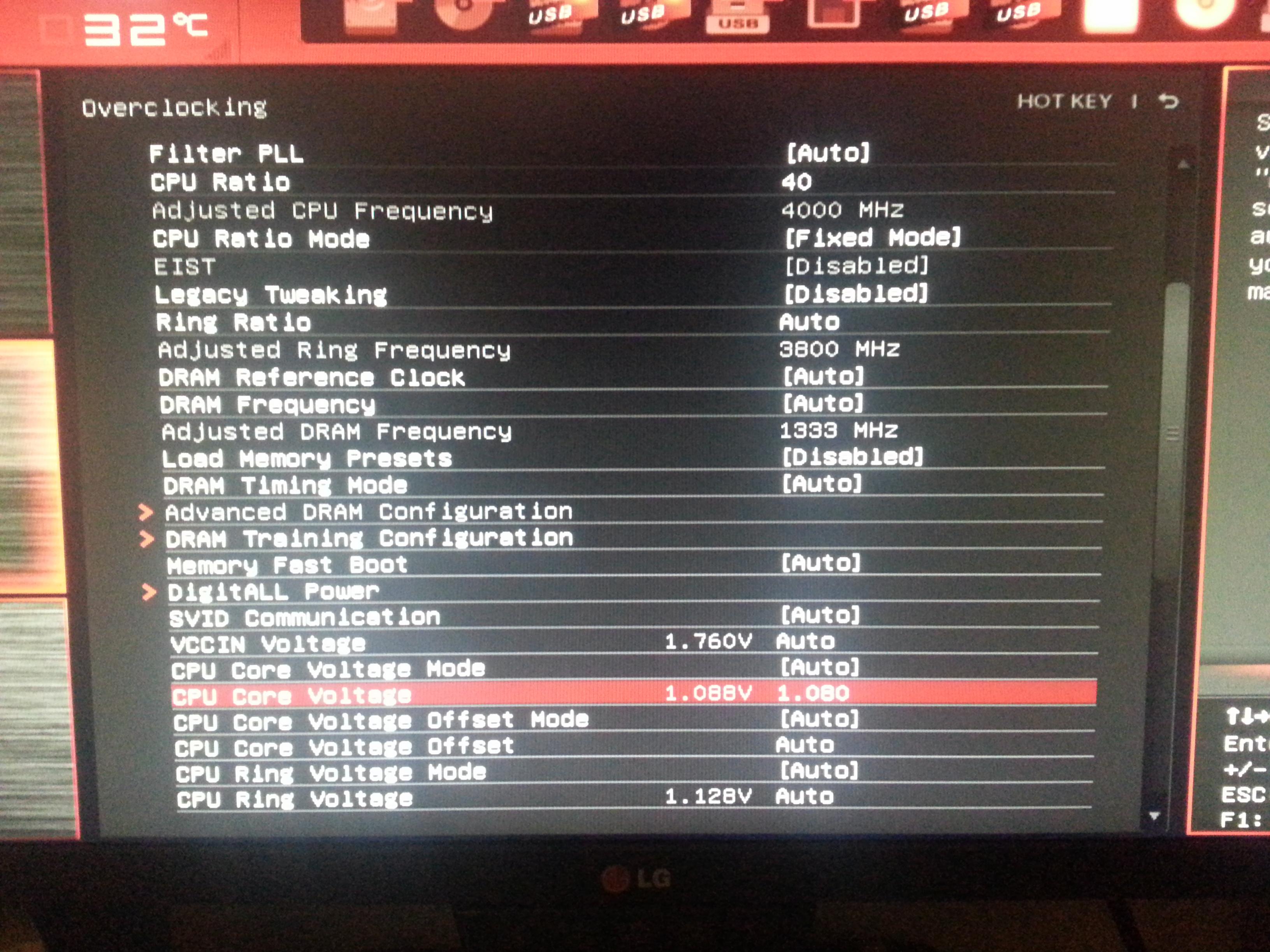

ich habe nun es doch geschafft im BIOS die Einstellungen zu verändern. Ich hatte die ganze Zeit OC Genie verwendet, da war bei 4 Ghz die Spannung bei ca. 1,2XX.

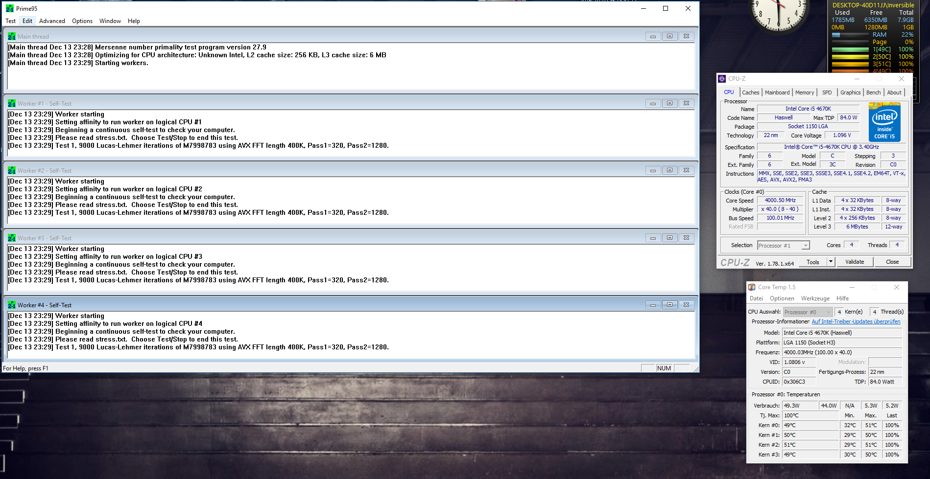

Nun bin ich bei 4 Ghz und habe eigentlich eine fixe Spannung angegeben. Und zwar 1,080V. Warum? Weil das die maximale Spannung war, die im Stockzustand bei Prime 95 erreicht wurde. Nun habe ich wie gesagt 4 Ghz. Das Problem ist, die 1,080 bleiben nicht fix. Im Leerlauf wandert sie immer zwischen 0,1 bis 0,3 bei wenig Belastung auch mal auf 0,7. Was mache ich falsch? Ich habe "Override" eingestellt..
Bei Cinebench geht Vcore auf höchstens 1,096.
Wenn das grundsätzlich okay ist, wie sieht es aus mit den Schwankungen? Die Spannung schwankt je nach Last wirklich stark. Manchmal sogar auf 0,080 runter. Ist das gesund für die CPU??

Das war von gestern. Hab ich fast 10 Minuten laufen lassen.

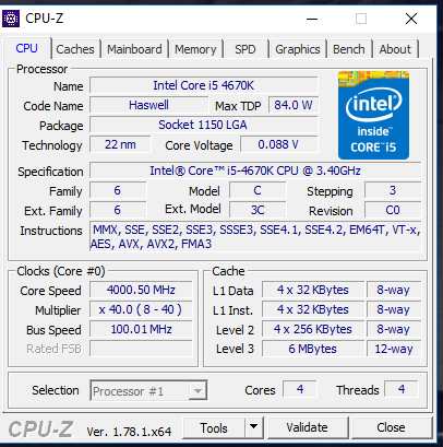

Das ist von gerade eben. Auch dieser Wert bleibt nicht fix. Es geht auch auf 0.2 etc rauf. Oder bin ich gerade on the woodway? :freak:

Die Schwankungen sind normal. Hat unter Last auch was mit der LLC zu tun.
Wenn du im Bios die C-States (ganz unten schöne Tabelle mit ein paar Erklärungen) angeschaltet hast, also C3, C4, C6, C7 und in deinem Falle C7s, usw., dann sind auch solch niedrige Spannungen wie 0.08x Volt möglich. Nur macht man diese Features beim Übertakten eher aus, da es sich wiederspricht Strom zu sparen und zu Übertakten. Bei leichtem OC kann das noch zusammen funktionieren, je höher du taktest umso wahrscheinlicher wird es crashen.

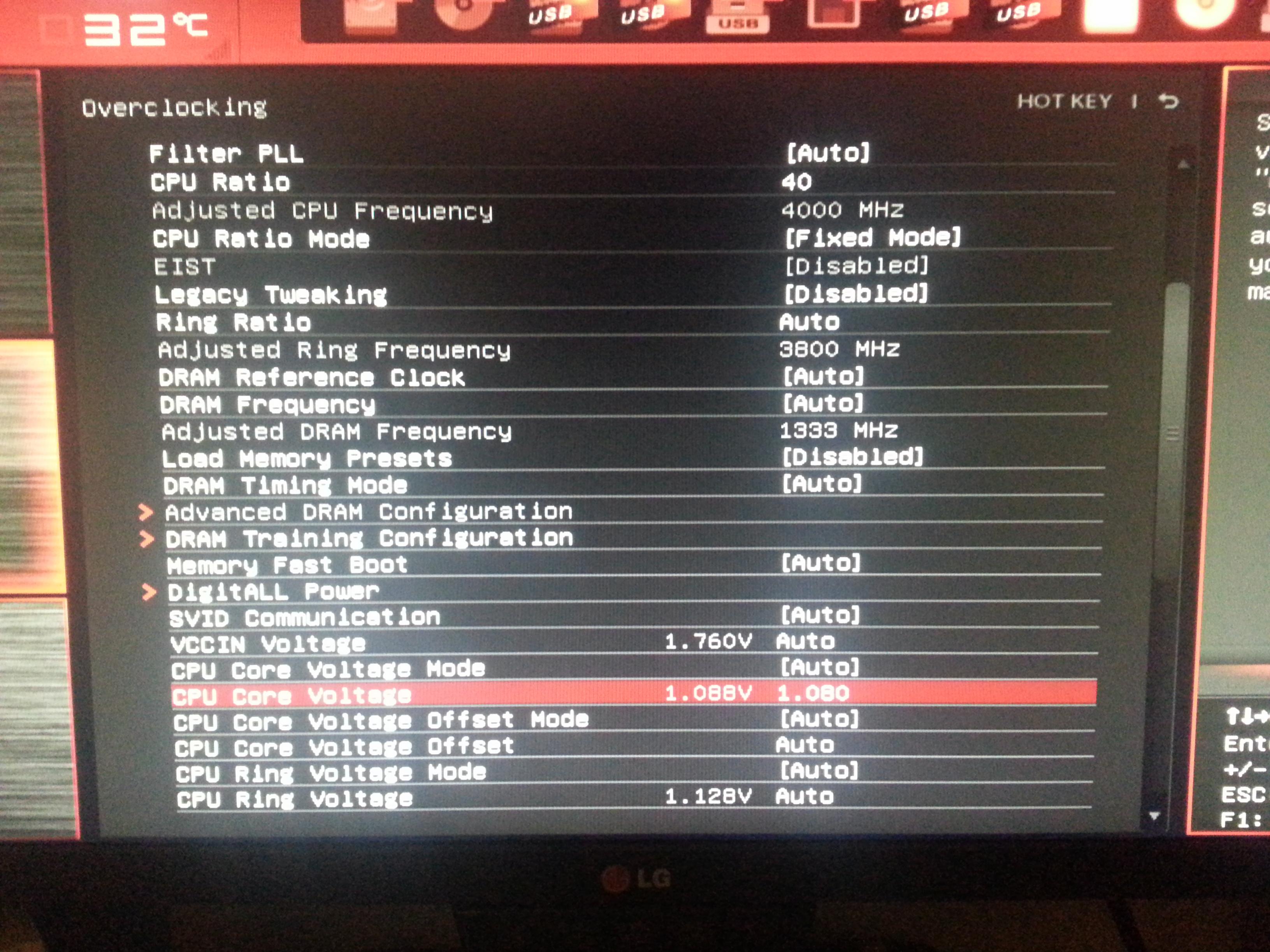

Ich möchte es nur kurz nochmal aufgreifen. Sind die Einstellungen richtig? Siehe Bild.
ToniMacaroni schrieb:
In Bezug auf was? Richtig oder falsch hängt oft von persönlichen Anforderungen ab.
Wie ich oben beschreiben habe, sind die Schwankungen extrem, je nach Last. Habe mir halt Sorgen gemacht ob das überhaupt gesund ist.
Nur weil Werte errechnet werden, anstatt gemessen, sind sie nicht für die Mülltonne, sondern ein guter Rahmen zur Orientierung. Dass Messwerte nicht stimmen, weil das Tool, welches diese errechnet, dies fehlerhaft oder zu ungenau mach, ist eine von vielen Möglichkeiten.
Ich hatte dir im anderen Thread auch bereits geantwortet, dass Schwankungen (nach unten) nicht schädlich sind.
