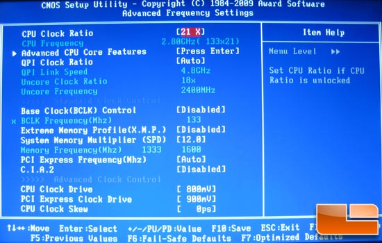

ich hab meinen i5 760 auf 3,6 ghz übertaktet und soweit läuft alles ohne probleme.
aber: wenn ich auf streamcloud einen stream anschaue und gleichzeitig auf dem zweiten bildschirm auf googlemaps (satellitenansicht) etwas mache bekomme ich einen blue screen (atikmdag.sys) nach ca 5 min.
das lässt sich beheben indem ich den pcie takt auf 105 mhz anhebe. so weit so gut. allerdings funktioniert dann der standby nicht mehr. die lüfter schalten sich einfach nicht aus. wenn ich dann den pc abwürge und wieder starte, starte ich aus dem ruhezustand aus. das dürfte am hybride standby liegen. da wird gleichzeitig auch ein ram abbild auf der festplatte erstellt, falls während des standbys der strom ausfällt.
also sobald ich den pcie takt auf 101 anhebe funktioniert der standby nicht mehr. woran liegt das? irgendwelche ideen?

Irgendwo habe ich auch gelesen, dass das Anheben des PCIe Takts das System stabiler machen kann. Genau das ist bei mir der Fall. Ich bekomme die Blue Screens genau in dem einem beschriebenen Szenario, sonst nicht. (atikmdag.sys)
Ich kann aber mal versuchen VTT anzuheben. Am Multi kann ich jedenfalls nichts drehen.
Oh grad gesehen dass ich den IMC eh schon angehoben habe. 1.21 glaub ich derzeit. Das hat die meisten Fehler in Prime beseitigt. Nur höher will ich den nicht stellen, da er dann im bios nicht mehr gelb sondern violet wird...
Dem verlinktem Guide bin ich bei meinen OC Versuchen eh gefolgt. Da steht auch dass der PCIe Takt die Stabilität verbessern kann.
Ich wundere mich auch eher was der pcie takt mit dem standby modus zu tun hat....
Hab jetzt auch den Bluescreen ergänzt. (atikmdag.sys)

vCore ist derzeit auf 1.25, statt 1.15.
Erhöhen will ich den eigentlich nicht mehr. mit 1.255 kratz ich schon an der 70 C° Marke und die blue screens kommen immernoch.
Auch den Speichertakt auf 1000 mhz stellen hat nichts gebracht.
Ahja. Der Blue Screen mit atikmdag.sys taucht jetzt auch mit 105 mhz pcie auf... :/
Ahja.... es könnte natürlich auch am Catalyst 14.4 liegen. Hab das leider alles zeitgleich gemacht...
