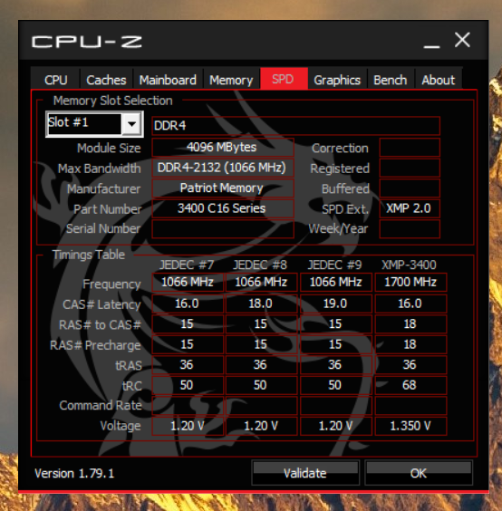

Achso den RAM habe ich aus den XMP genommen, weil ich irgendwo vernommen habe, dass er sich gerne dadurch mehr Volt nimmt. Daher XMP raus und die Timings manuell anpassen aber funzt eben auch nicht.

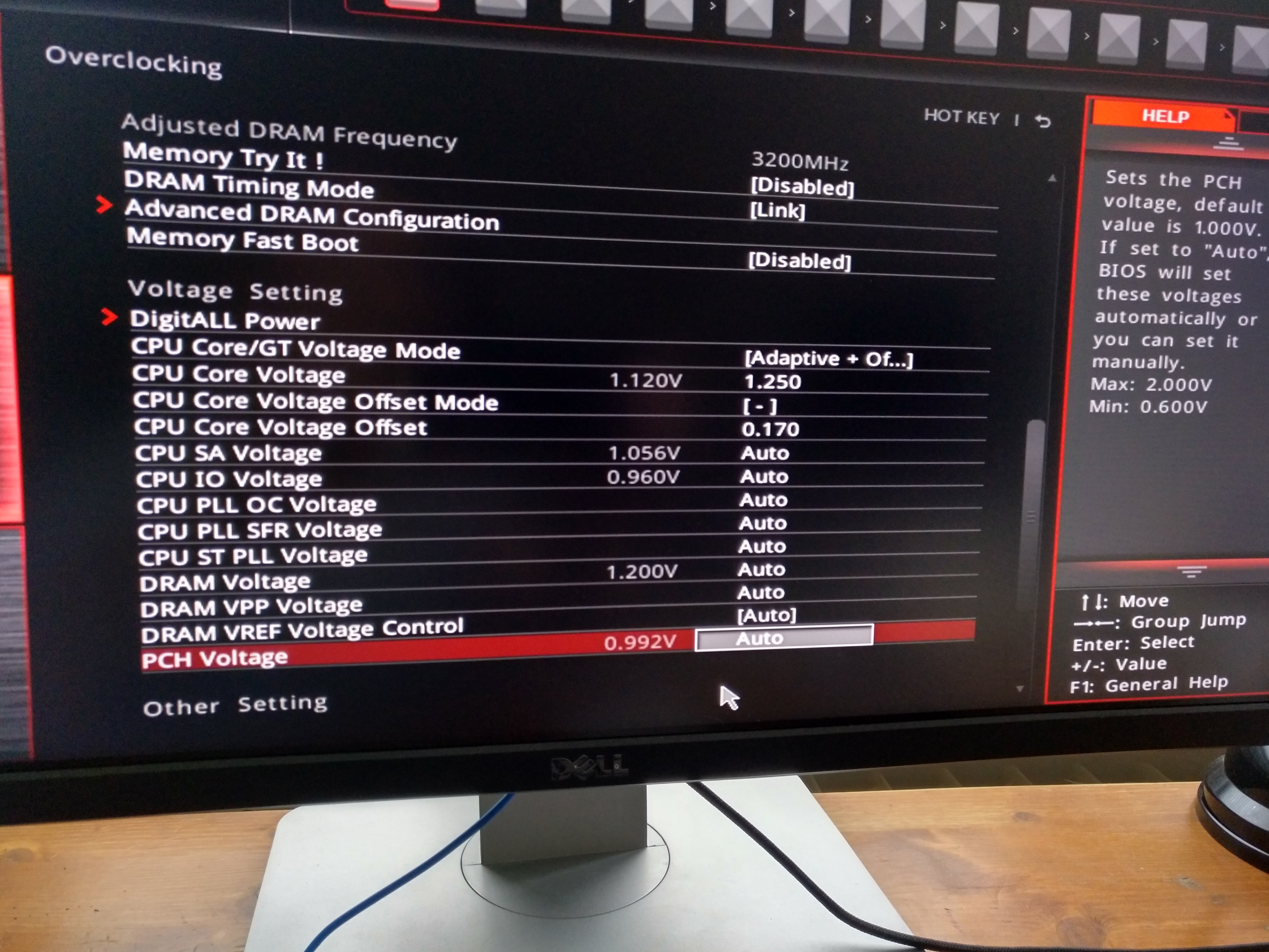

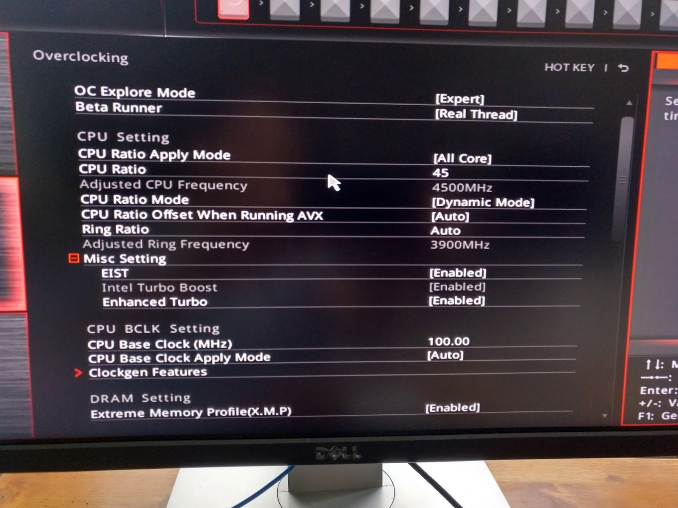

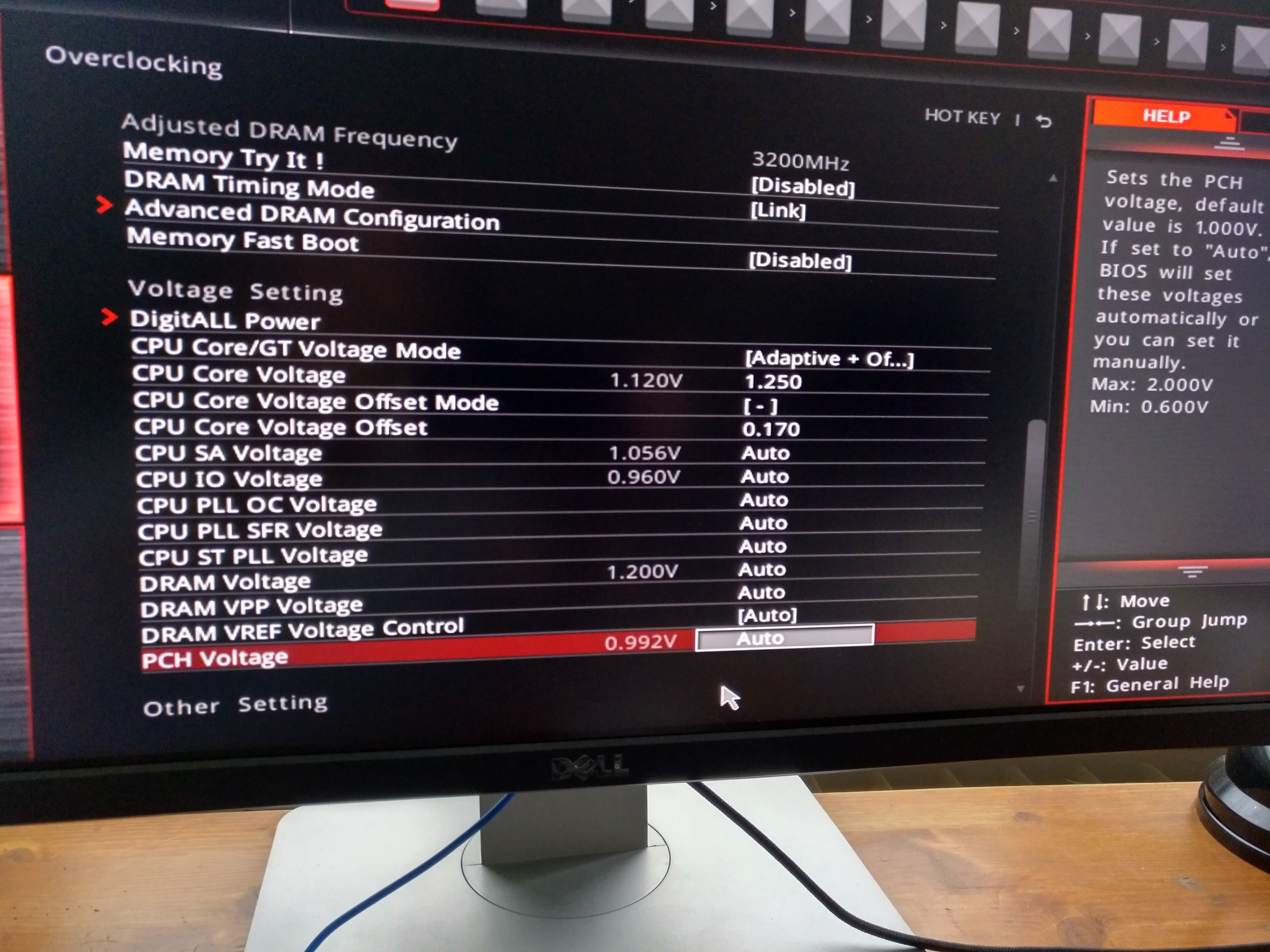

So ist es eingestellt und booted damit nicht
ja, weil deine dram voltage für 3200 mhz ramtakt mit 1.2v viel zu niedrig ist!! darum sind auch vccio und sa so niedrig. das bootet nicht weil du die cpu falsch eingestellt hast sondern weil dein ram zu wenig saft bekommt. stell mal ram wieder auf xmp!
btw, cpu steht doch auf adaptive! nimm mal auch den offset von 0.170 wieder weg. das ist bullshit. geh lieber mit deiner vcore runter!
wie schon erwähnt brauch mein i5 1.18v bei ner llc von 3. das bekommt du mit deinem sicher auch hin.
im grunde muss du nur ram auf xmp stellen und deine additional turbo voltage von 1.25v ist ja schon richtig eingestellt.
das ganze booten und dann mit occt 4.5.1 http://www.ocbase.com/ ne stunde laufen lassen.
danach dann ins bios und deine vcore von 1.25v auf 1.24v stellen und das ganze spiel von vorn und zwar solang bis du das gequake von occt hörst. dann hast nen fehler in der avx berechnung und stellst dann deine vcore um 0.010v wieder nach oben und lässt das dann alles so und zockst ne runde um zu sehn ob das agnze auch game stable ist. wenn nicht dann nochmal die vcore um 0.010v erhöhen und alles sollte gut funzen.
wichtig ist als erstes diesen beitrag aus der pcgh nicht weiter zu beachten. die haben sicher nen esample weil 4.5ghz mit nur 1.07v schaffen wirklich nur die absolten oc perlen. also meiner bringts nicht!!
fang einfach an dein eingenes süppchen zu kochen. wie weiter oben schon geschrieben wurde kann man solche ergebnisse nicht von cpu zu cpu übernehmen. die 1.25v bei 4.5 ghz sind standard. 1.2v sollten aber auch kein problem bei 4.5 ghz sein. alles darunter ist dann aber schon glückssache!!
Reaktionen: The_Wizzard

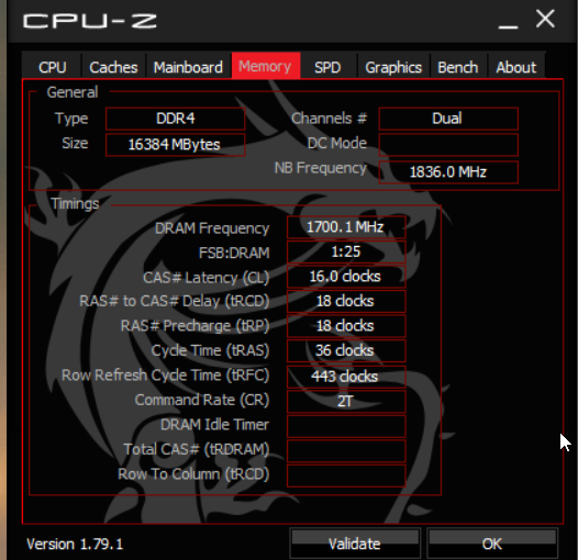

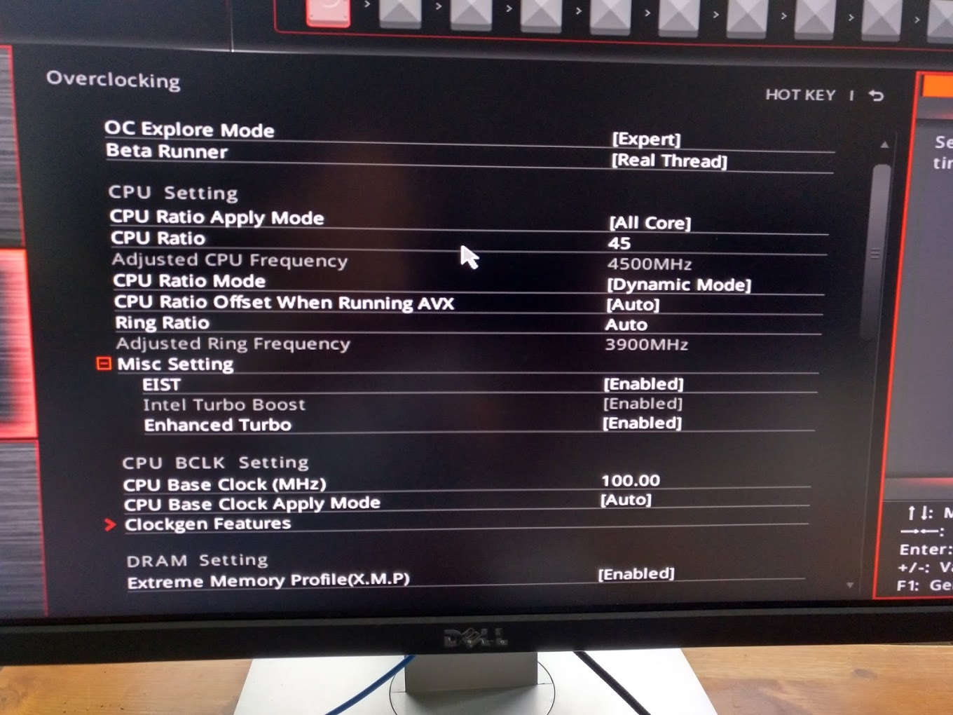

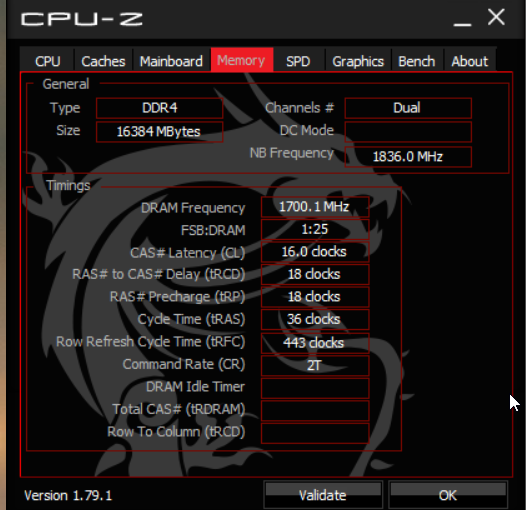

Zum RAM: Den lasse ich jetzt auf XMP laufen. Nur wird mir der jetzt statt 3400Mhz nur mit 3366Mhz im Auto Modus angeboten. 3400Mhz kann ich nicht auswählen.
ok der ram läuft jetzt über 102Mhz Basetakt auf 3400Mhz aber nur bei 1.36V. egal das passt.

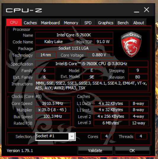

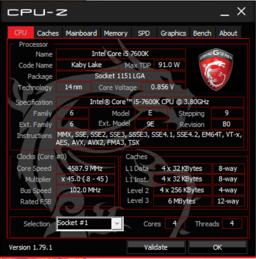

dadurch liegt die cpu bei 4590Mhz und liegt im idle so bei 33-35° Celcius. Ich teste jetzt mal ne stunde occt
na das sieht doch schon ganz gut aus, der anfang ist gemacht! :)
auf dem rechten cpu z bild sieht man ne vcore von 0.856v und das zeigt mir das deine c states aktiv sind. das ist allerdings nur bis zu ner bestimmten voltzahl stabil! bei mir ist die grenze bei 1.232v. alles darunter macht probleme. wenn die c states deaktiviert sind wird immer die volle voltzahl bei der jeweiligen mhz zahl gehalten. sorgt unter umständen für weniger abstürze in games bzw bluescreens.
mit den 1700mhz ram speed solltes bei den 1.36v keine probleme geben. auch nicht mit 4 riegeln. is halt nen Kaby Lake! 0.o
was den offset angeht, am besten mal mit stock settings auf 4.0 ghz rumprobiern. mit dem offset bewegst du quasie das gesamte spannungsband welches zB bei mir bei 4ghz zw 0.704v im idle bis zu 1.216-1.248v unter last liegt. damit senkst du dann auch die turbo voltage mit ab. sicher lässt sich damit auch der idle wert reduzieren aber viel ausmachen wird das nicht im verbrauch. am besten das ganze mal auf stock bzw oc settings mit nem energiemessgerät messen. das sorgt für klarheit.
wegen der sache mit der maximalspannung, ja! wenn du mit occt ne turbo voltage von rund 1.2v bei 4.590 ghz ausgelotet hast dann kommt da durch die load line calibration (LLC) noch nen bisschen was an spannung dazu je nachdem wie hoch die llc angesetzt ist. ansonsten ist das so ungefähr dann deine maximal spannung +0.030 bis +0.050v dazu durch eben jene llc.
wenn die c states aktiv sind liegt allerdings nicht immer die volle spannung an weil ja die c states diese runter regeln. energie sparen quasie. darum sollten die beim oc auch besser deaktiviert werden.
sorry das ich mich so oft wiederhole aber ist halt wichtig für problemlosen betrieb.
