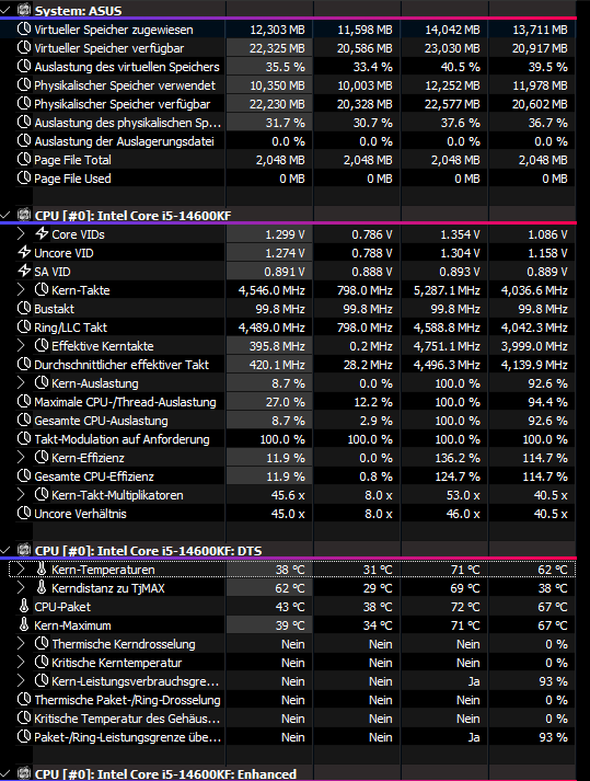

ich wollte mal nachfragen, ob sich mein Rechner normal verhält oder ob ich etwas übersehe. Die genauen Messwerte hänge ich als Screenshot an.
Mein System:
Intel i5-14600KF
ASUS ROG Strix B660-A Gaming WiFi D4, BIOS: Aktuelles
Kühler: quiet! Dark Rock 5.
RX 9070 XT
32 GB DDR4-3200
Worum es geht:

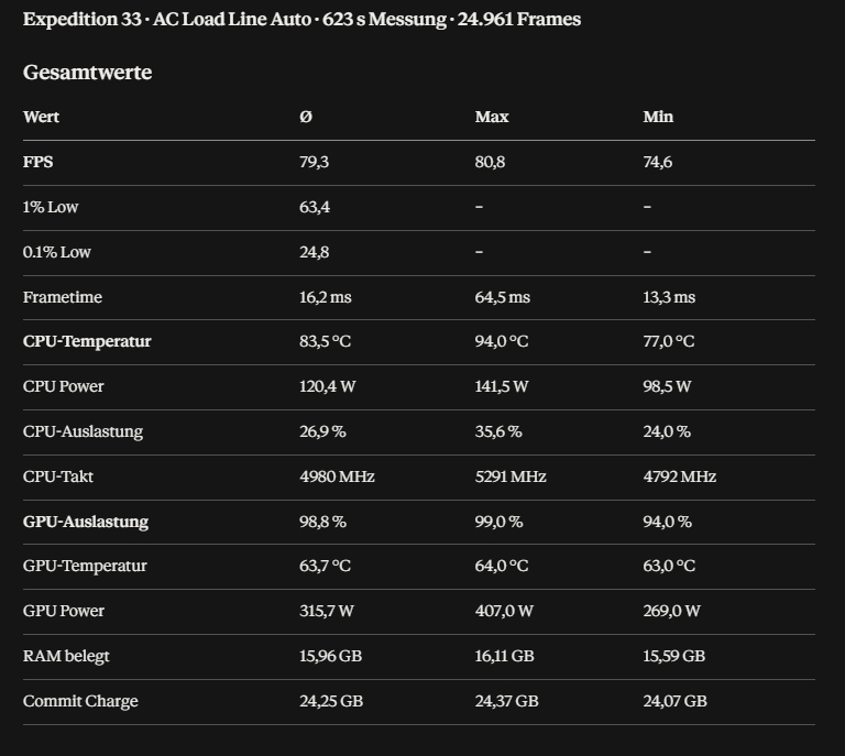

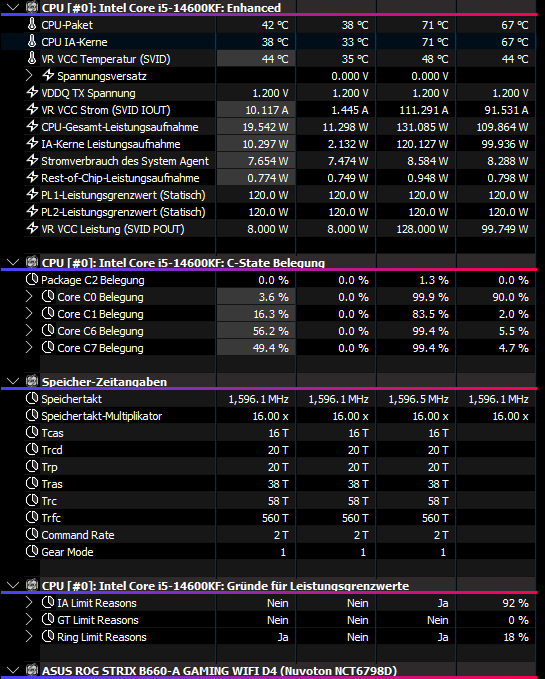

Ich habe in Expedition 33 zehn Minuten lang an derselben Stelle gemessen, im BIOS steht alles auf Auto. Dabei komme ich auf rund 79 FPS, die Grafikkarte läuft mit 98,8 Prozent Auslastung. Ich hänge also klar im GPU-Limit.
Die CPU ist dabei nur zu etwa 27 Prozent ausgelastet, zieht aber trotzdem dauerhaft rund 120 Watt und hält alle P-Kerne konstant auf etwa 4,9 GHz. Die Temperatur liegt im Schnitt bei 83,5 Grad, einzelne Kerne gehen kurzzeitig auf 96 bis 98 Grad hoch. Rund 19 Prozent der Zeit war ich über 85 Grad, aber nur 0,6 Prozent über 90 Grad.
Meine Frage dazu: Ist es normal, dass die CPU bei so wenig Auslastung dauerhaft auf vollem Boost bleibt und dabei 120 Watt verbraucht? Ich hätte erwartet, dass sie bei Teillast etwas runtertaktet.
Zur Einordnung noch: Vcore lag im BIOS-Idle bei 1,394 V. Die Power Limits stehen auf 125 und 181 Watt, MCE habe ich nicht angefasst.
Was ich schon probiert habe:
Ich habe die IA AC Load Line von Auto auf 30 gesetzt, die DC Load Line blieb dabei auf Auto. Das Ergebnis war recht schlecht. Der Takt ist auf etwa 2,1 GHz eingebrochen, die E-Kerne sogar auf rund 1,0 GHz. Die FPS sind von 79 auf 64 gefallen, und die CPU hat trotz des niedrigen Takts immer noch 105 Watt gezogen. Für mich sieht das nach starker Drosselung aus. Inzwischen steht wieder alles auf Auto.
Meine Fragen:
1. War es der Fehler, die AC Load Line auf 30 zu setzen und die DC Load Line auf Auto zu lassen? Müssen die beiden Werte zusammenpassen?
2. Gibt es auf einem B660-Board überhaupt eine sinnvolle Möglichkeit zum Undervolting, oder ist das dort nicht vorgesehen?
3. Sind 83 Grad im Schnitt mit Spitzen bis 94 Grad für einen 14600KF in Ordnung, oder sollte ich beim Kühler nachbessern?
Danke schon mal!
Ja, die P Cores haben doch Last.
Nein, das ist nicht wie es funktioniert.
Warum überhaupt? Warum hast du nicht einfach die Powertargets entsprechend angepasst? Bei MSI Boards gibt's noch das Lite Load Setting, das hilft, ka obs das bei ASUS auch gibt. Das ist was anderes wie Load Line Calibration.
Welchen Kühler du hast wissen wir nicht, grundsätzlich läuft die Gen14 allerdings eher heiß, das ist by Design so.
Reaktionen: herrStreusalz, Ryniix und nyrhino

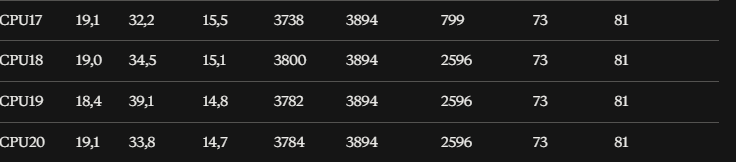

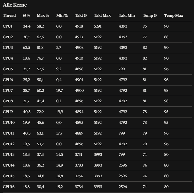

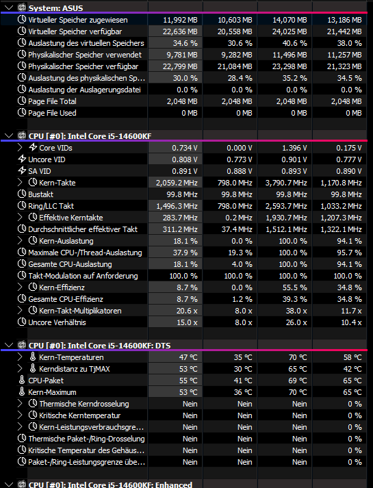

Die 27% kannst Du vergessen, weil sie ein Artefakt des Aufbaus des Prozessors mit P- und E-Kernen sind, von denen das Spiel nur die P-Kerne auslastet.
Deine Bilder zeigen, dass alle P-Kerne (2 Fäden pro Kern dank HT) zeitweise voll ausgereizt werden und meist deutlich über 90°C warm werden.
Reaktionen: Pisaro, herrStreusalz, nyrhino und 3 andere
Laut dieser Ansicht müsste bei einer Single-Core Anwendung, die die CPU folglich nur zu einem Bruchteil auslastet, der Takt reduziert werden oder die CPU erst gar nicht hochtakten?
Nein, das Taktverhalten ist nicht an die CPU Auslastung gebunden sondern an die Kernlast. Liegt auf einem P-Kern Last an, taktet die CPU hoch. Was auch richtig ist um die Last schnellstmöglich abzuarbeiten. Wenn dein Spiel nicht alle Kerne nutzt, kann es trotzdem sein das bei 27% Gesamtauslastung ein oder zwei Kerne voll laufen.
Und wie bereits geschrieben sieht das auch so aus. Der Scheduler verteilt die Last nur laufend. Das heißt es ist nicht stetig Kern 1 und 2 voll ausgelastet.
Reaktionen: Zwirbelkatz, herrStreusalz, Ryniix und 2 andere
Danke dir, das ergibt Sinn^^ Vor allem die Umkehrung mit der Single-Core-Anwendung ^^so ist es logisch.

Ein 14600K hat 20 Threads.
100/20=5
Heißt wenn ein Thread ausgelastet ist, hast du eine Auslastung von 5%
Du kannst dir selbst ausrechnen, wie schnell du die Auslastung also drin hast. ;)
Im Grunde reicht es, wenn 3 P-Cores + HT ausgereizt sind, um 30% Auslastung hinzubekommen. Und da die P-Cores die "Energiefresser" sind, hast dann eben auch schnell die 120 Watt drin.

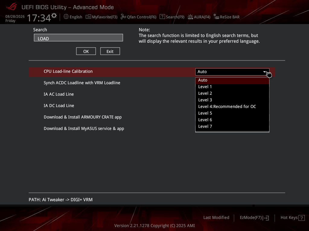

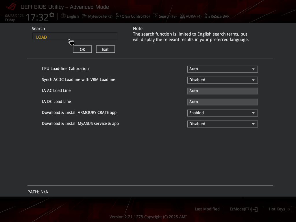

Wir müssen wissen, was dein Board zulässt, sonst kann man nicht gezielt helfen.
Prüfe folgendes bitte auf Vorhandensein und Range (Einstellspannweite):
  • Loadline Calibration LLC (hier is die Range wichtig 1 - ?)
  • SVID Behavior (wie heissen hier die Optionen?)
  • AC+DC_LL das hast du, wie du schreibst (hier sehen wir 1.10 als Obergrenze, AC is die Stellschraube)
  • CEP (Auto, Ein, Aus sollte es hier geben)
Bei Intel-CPUs steht CEP normalerweise für Current Excursion Protection.
Kurz gesagt: Das ist eine Schutzfunktion gegen zu hohe Strom-/Stromdichte-Belastung der CPU.
  • CEP aktiv: Die CPU erkennt, dass bestimmte Stromgrenzen bzw. elektrische Bedingungen überschritten werden, und kann die Performance reduzieren (Throttling), um sich zu schützen.
  • CEP deaktiviert: Diese Schutzreaktion wird abgeschaltet. Das kann bei Undervolting/Overclocking interessant sein, weil CEP sonst unter bestimmten Bedingungen Leistung kosten kann.
  • Besonders relevant ist CEP bei Intel-Mainboards/BIOS-Einstellungen rund um CPU Lite Load, AC/DC Loadline und Undervolting.
Wichtig: CEP ist nicht dasselbe wie die normalen Temperatur-Schutzmechanismen. Eine CPU kann thermisch völlig unauffällig sein und trotzdem durch CEP eine Leistungsreduzierung erfahren.
Zum Beobachten nehmen wir HWinfo64 - SensorsTab
Für den Leistungscheck (wichtig) Cinebench R23 (geht schnell+aussagekräftig)
Wenn du CEP im BIOS nicht hast, kannst du kaum bis garnicht untervolten, weil das die Leistung sehr schnell halbiert.
R23 sollten 24K Punkte kommen.
Du darfst gerne Bios Bilder machen und hier zeigen, is für Asusfremde leichter sich reinzufinden. Aber gibt ja Asus-User hier.
Wie ist die Vcore beim deinem Game Exp 33 u. beim R23 MC-Lauf, während des Laufs?
Welche Profile hast du im BIOS? (ich meine Intel Baseline, da müßte es noch 1-2 geben) Teste alle und achte auf Vcore, CPU-Temp, PackagePower alles beim R23 Run. Notiere auch die AC+DC-Werte der Profile.
Notiere die LLC-Stellung bei den Profilen, wichtig für spätere Optimierung. Also was das Bios auf Auto macht bei LLC.

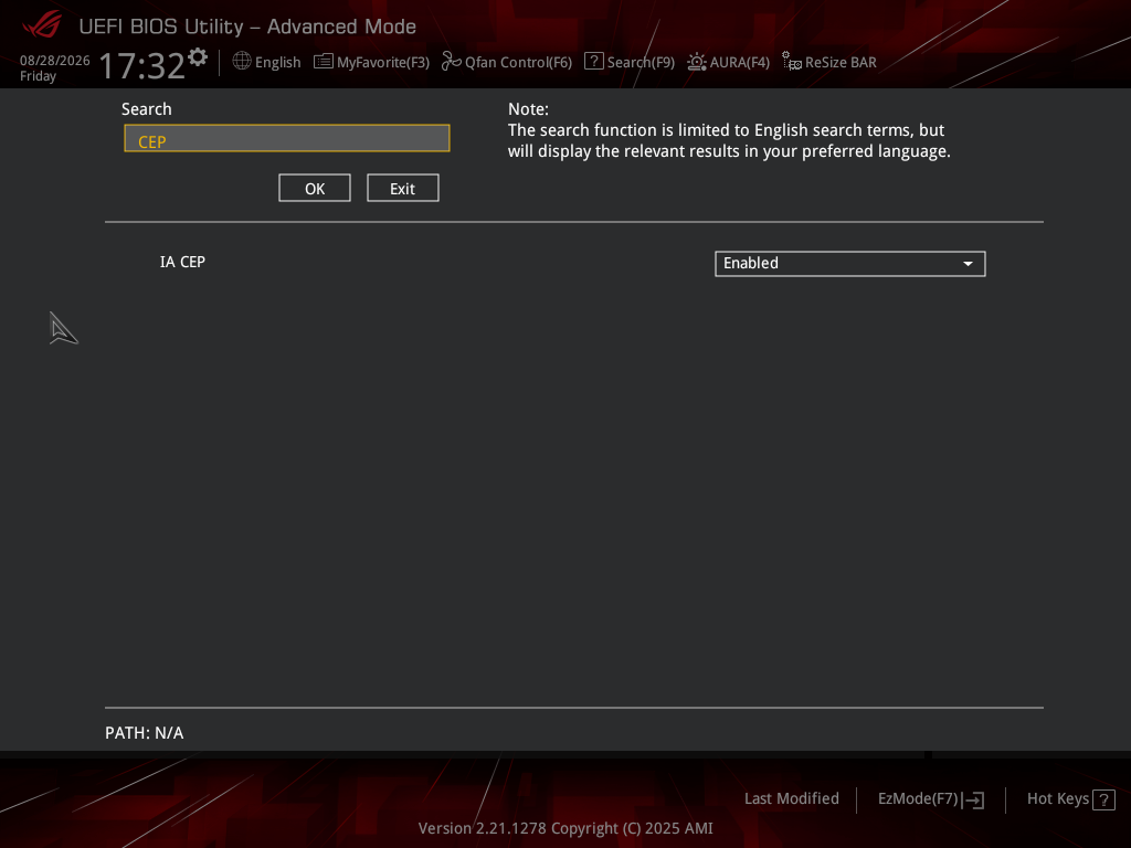

Edit: dein Bios hat CEP
ROG STRIX B660-A GAMING WIFI D4 BIOS 3202
Version 3202
10,58 MB – 07.03.2024
• Aktualisierung des Intel-Microcodes auf Version 0x123, wodurch es möglich wird, CEP zu deaktivieren, um die Leistung bei Intel-Prozessoren der 14. Generation zu verbessern.
Das Deaktivieren von CEP zur Leistungssteigerung kann zu einem höheren Stromverbrauch und höheren Temperaturen führen. Stellen Sie eine ausreichende CPU-Kühlung sicher bzw. verwenden Sie gegebenenfalls eine leistungsfähigere Kühllösung.
Die Intel-CEP-Funktion unterscheidet sich je nach CPU-Modell. Bitte prüfen Sie die Intel-Spezifikationen bzw. wenden Sie sich für weitere Informationen an den technischen Support.
Durch die Aktualisierung dieses BIOS wird gleichzeitig die zugehörige Intel-ME-Version auf 16.1.30.2307v4 aktualisiert. Bitte beachten Sie: Nach diesem BIOS-Update bleibt die ME-Version auch dann auf dem aktualisierten Stand, wenn Sie später wieder auf ein älteres BIOS zurückgehen.

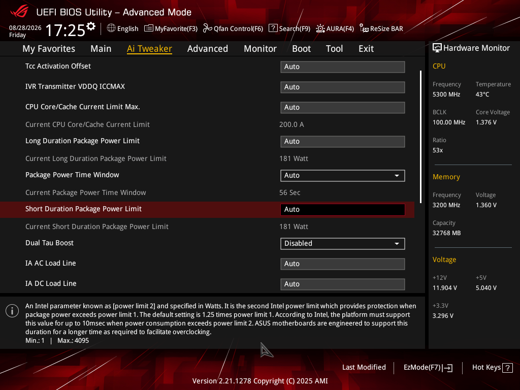

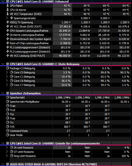

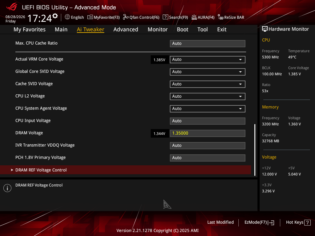

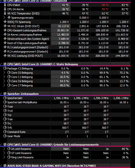

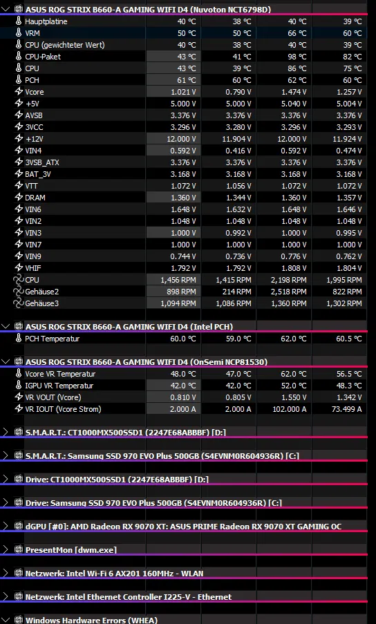

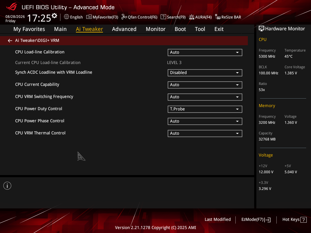

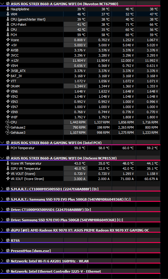

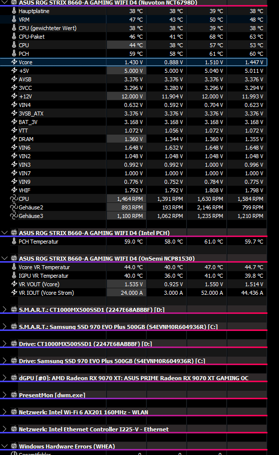

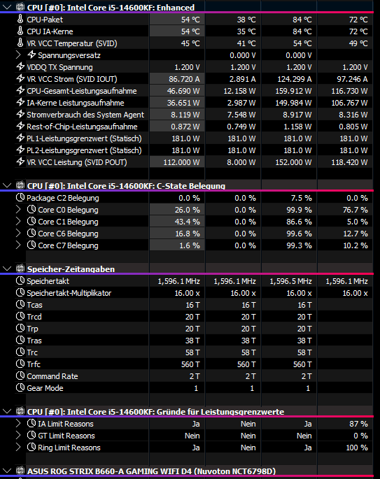

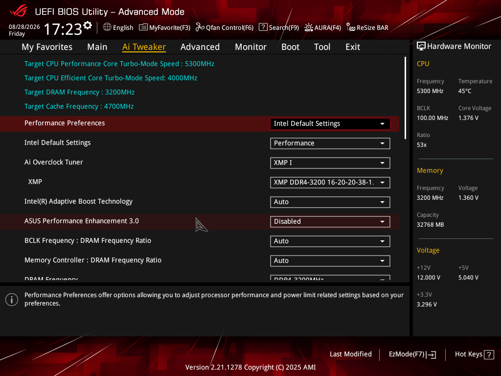

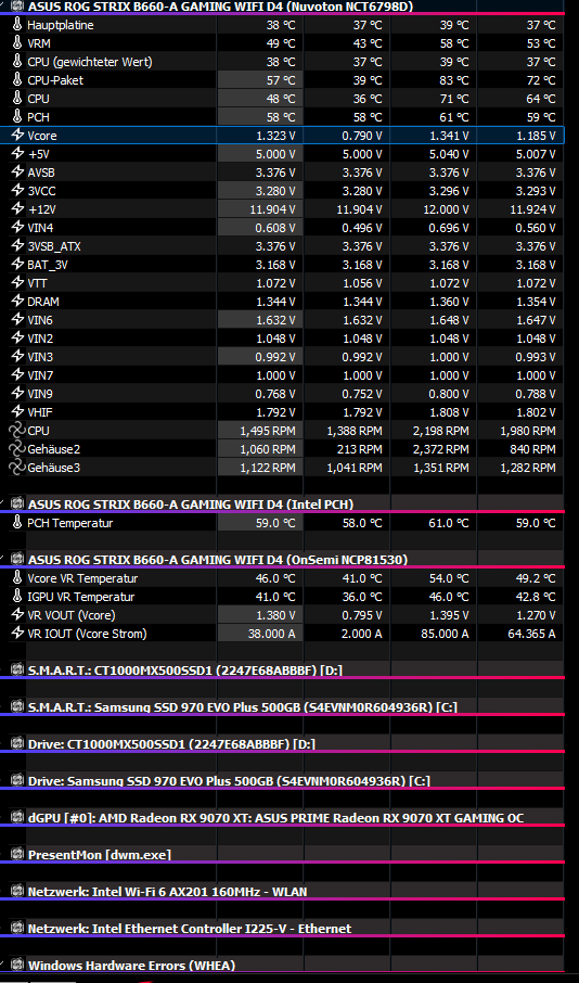

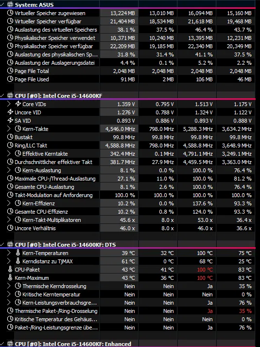

@meckswell Danke nochmal für die Hilfe ^^ Hier die R23-Werte, alles auf Auto, nichts geändert im BIOS. HWinfo-Screenshots hänge ich an.
R23 Multi Core: 21.321 Punkte
Aus den Screenshots:
Thermische Kerndrosselung = Ja, 35 % der Zeit
Kerntemperatur bis 100 °C
Vcore bis 1,474 V
CPU-Gesamtleistung bis 199 W bei PL1/PL2 = 181 W
Ist das tatsächlich ein aktuelles BIOS?
Mal BIOS Reset/Defaults nach Update gemacht? Die Vcore bis 1,474V ist schon verwunderlich.
Danach PL1/2 auf 120 oder 125W setzen und nochmal testen.
@Tr8or BIOS ist 2.21.1278 mit Microcode 12F. Das habe ich direkt nach dem Zusammenbau aufgespielt, noch vor der Windows-Installation...wegen der bekannten Raptor Lake Geschichte. Danach nur XMP aktiviert (DDR4-3200), sonst nichts angefasst. Ein Reset dürfte also nichts bringen, da war nie was Altes drauf.
PL1/PL2 müste ich mla testen.
Asus ist aber auch immer so nett PL1 gleich mal auf PL2 zu setzen, sobald man XMP aktiviert.

Kleine Ergänzung:
R23 Multi Core: 22.268 Punkte
Habe Folgendes umgestellt:
  • PL1 und PL2 auf 120
  • IA CEP auf „Disabled“
  • Offset auf −0,08 V
Meinung dazu? XD
Die LastVcore während des R23 MC Laufes wäre wichtig. die 1.47 is wahrscheinlich leichte Teillast, aber auch dafür viel zu hoch.
Vcore muss runter, wenns geht zügig, lang geht des net gut mit so Vcore.
Vorschlag: Mit AC+DC arbeiten, Vcore muss dafür auf Auto, später für Feinjustierung kann man Offset hinzunehmen, mach ich auch.
Stell Loadline Calibration LLC fest auf 3, das Bios hat das auf Auto gewählt, aber fest is safer.
Vcore auf Auto erstmal
AC auf 40 bzw 0.40 je nachdem wies bei dir angegeben is.
DC fest auf 1.10 bzw 110 (du hast SVID POUT, das ist ein Vorteil, damit kann man DC später perfekt anpassen, der Wert hier soll ca. gleich sein wie PackagePower) aber dafür muss zum korrekten Ermitteln ...
PL1+2 wieder hoch, darf nicht limitieren. Später wieder runter.
Das AC 0.40 bzw 40 nimmt Vcore runter. Prüfen, ob R23 noch durchläuft. Und achte bitte auf die Vcore unter Last, während des R23 drauf glotzen 👀. Danach machen wir weiter. Mach bitte ein Vorher-Nachher Run mit offen PL, damit wir Vergleichswerte haben, ob das AC tatsächlich greift.
CEP aus lassen, is wichtig, sonst erreichen wir nichts.
Reaktionen: Ryniix
@meckswell
Hi mecks, danke für die weitere Hilfe ^^, ich hab beides durchgemessen.
Kurz zwei Dinge, die du in den Screenshots nicht siehst:
IA DC Load Line lässt sich bei mir gar nicht setzen. Jede Eingabe springt sofort auf 62,49 zurück, ich habe 110 mehrfach versucht. Auch mit LLC auf Auto und nach Neustart bleibt es bei 62,49.
Vcore live während der Läufe abgelesen: Mit AC 40 konstant 1,464 bis 1,475 V, zwei- oder dreimal 1,492 V. Mit Load Lines auf Auto fast durchgehend 1,217 V, gelegentlich 1,225 V, ein- bis zweimal 1,332 V.
Beide Läufe R23 Multi Core mit LLC Level 3, Vcore Auto, PL1/PL2 Auto, CEP disabled. Mit AC 40 und DC 62,49 waren es 6245 Punkte, mit beiden Load Lines auf Auto 22855.
