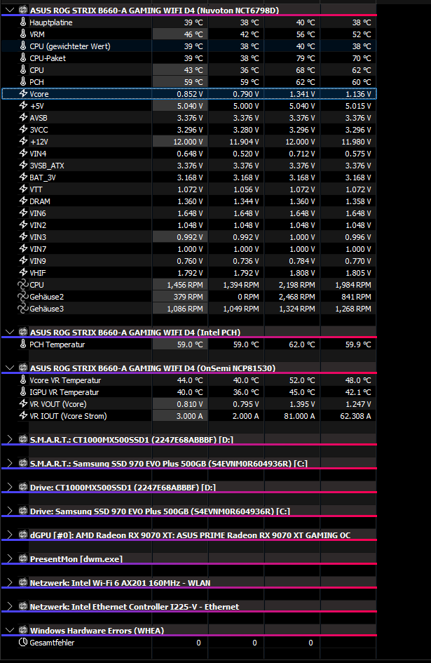

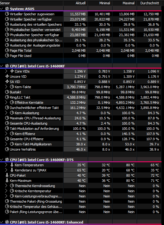

R23 MC: 22848 Punkte. Also praktisch identisch zu den 22855 mit LLC 3.
Vcore live: fast durchgehend 1,172 V, ein- bis zweimal kurz auf 1,208 und 1,252 V hoch. Sonst wirklich stabil auf dem einen Wert.
Temperatur, ar meistens zwichen 74 und 78
Zu deiner Frage nach den Vcore-Modi: Bei CPU Core/Cache Voltage habe ich Auto, Offset Mode und Manual.

1.17 im R23 MC sieht gut aus, das macht auch meine CPU. Du könntest das jetzt mal lassen und testen deine Spiele.
Oder weitermachen mit Vcore Offset -10, -20 in 10er Schritten, bis R23 abkackt, oder WHEAs kommen, sie stehen ganz unten bei HWinfo64.

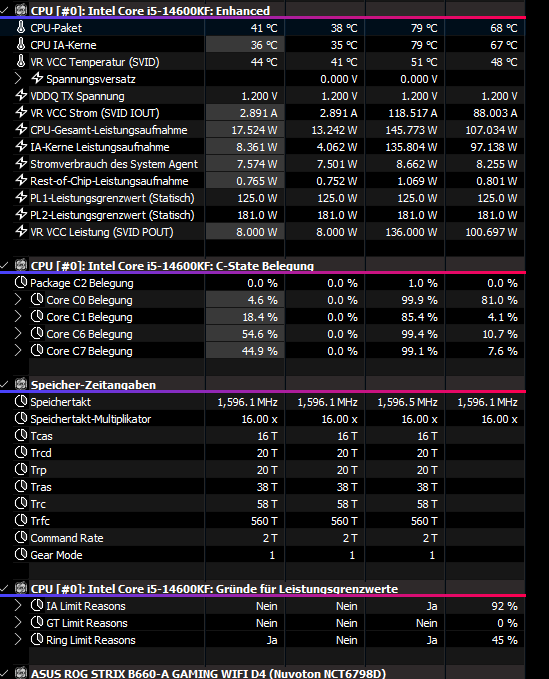

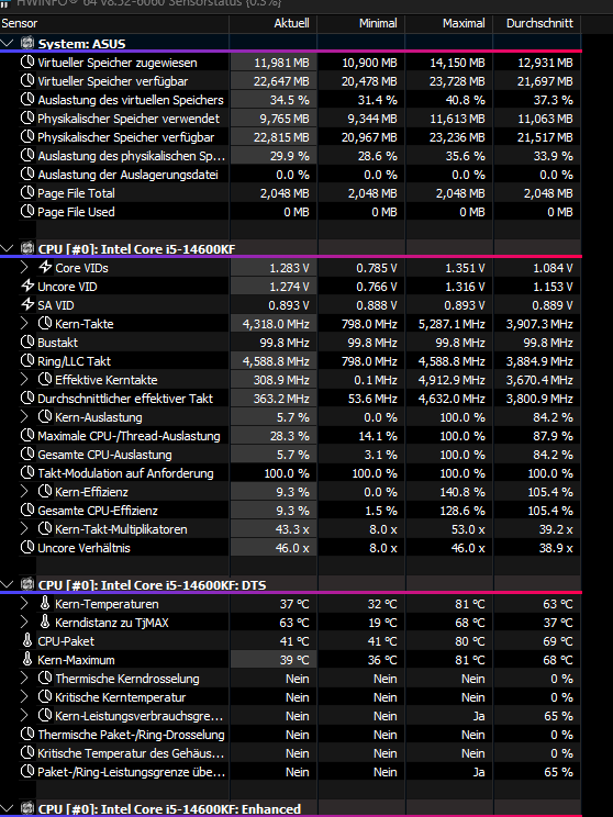

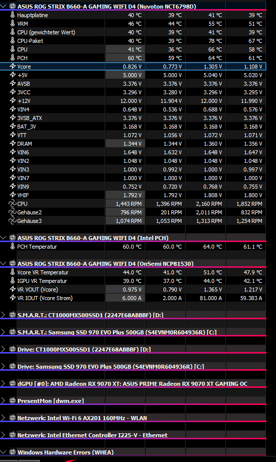

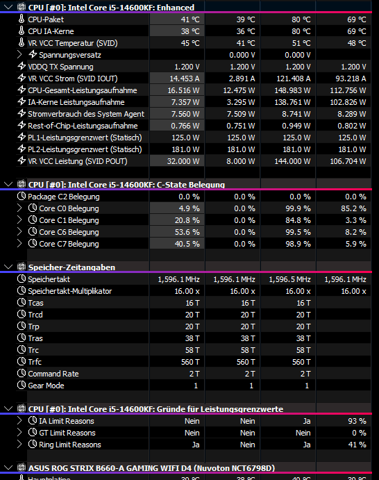

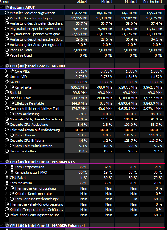

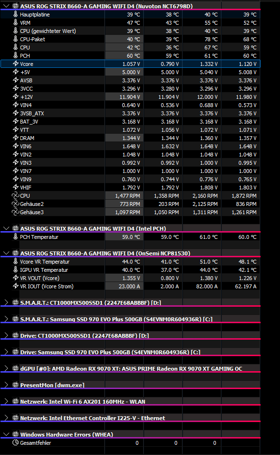

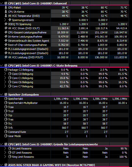

Habe zwei Tests gemacht:
Einmal mit und einmal ohne Offset, damit der Vergleich sauber ist. Beide mit PL 125/181, LLC 2.
Ohne Offset: 22292 Punkte, Vcore live größtenteils 1,128 V, Package Power max 149 W, Kerntemp max 81 Grad.
Mit minus 10 mV: 22390 Punkte, Vcore live größtenteils 1,119 V, Package Power max 145,8 W, Kerntemp max 81 Grad.
Beide ohne Drosselung, WHEA bleibt 0.
Morgen mache ich die weiteren Tests, vor allem die 5er-Runs mit R23 und Geekbench, und taste mich beim Offset noch weiter runter.

Auf deinen Bildern, sieht man dass die Leistungsbegrenzung "Ja" anzeigt. Das verstehe ich nicht. Der R23 passt normal in die 56sek. die Long PL 181 zur Verfügung stellt. Is aber net schlimm, beim Spielen dürfte da nix begrenzen.
Sei aber vorsichtig, mit erreichtem PL kann man nicht richtig es ausloten, das müßte offen sein dafür. Nicht übertreiben mit dem UV. Deine Werte sind schon ziemlich gut. Deine 1.11 kommt mir arg niedrig vor, das könnte mit den 125W zusammenhängen.

Edit: Beim Cache/Ring steht max 46x, da müßte 47x auftauchen, beobachte das, einfach normal nutzen. WHEAs über die Zeit beobachten. HWinfo64 am Besten immer mitlaufen lassen. Am Tagesende über alles nochmals drüberschauen, also nur das Wichtige.

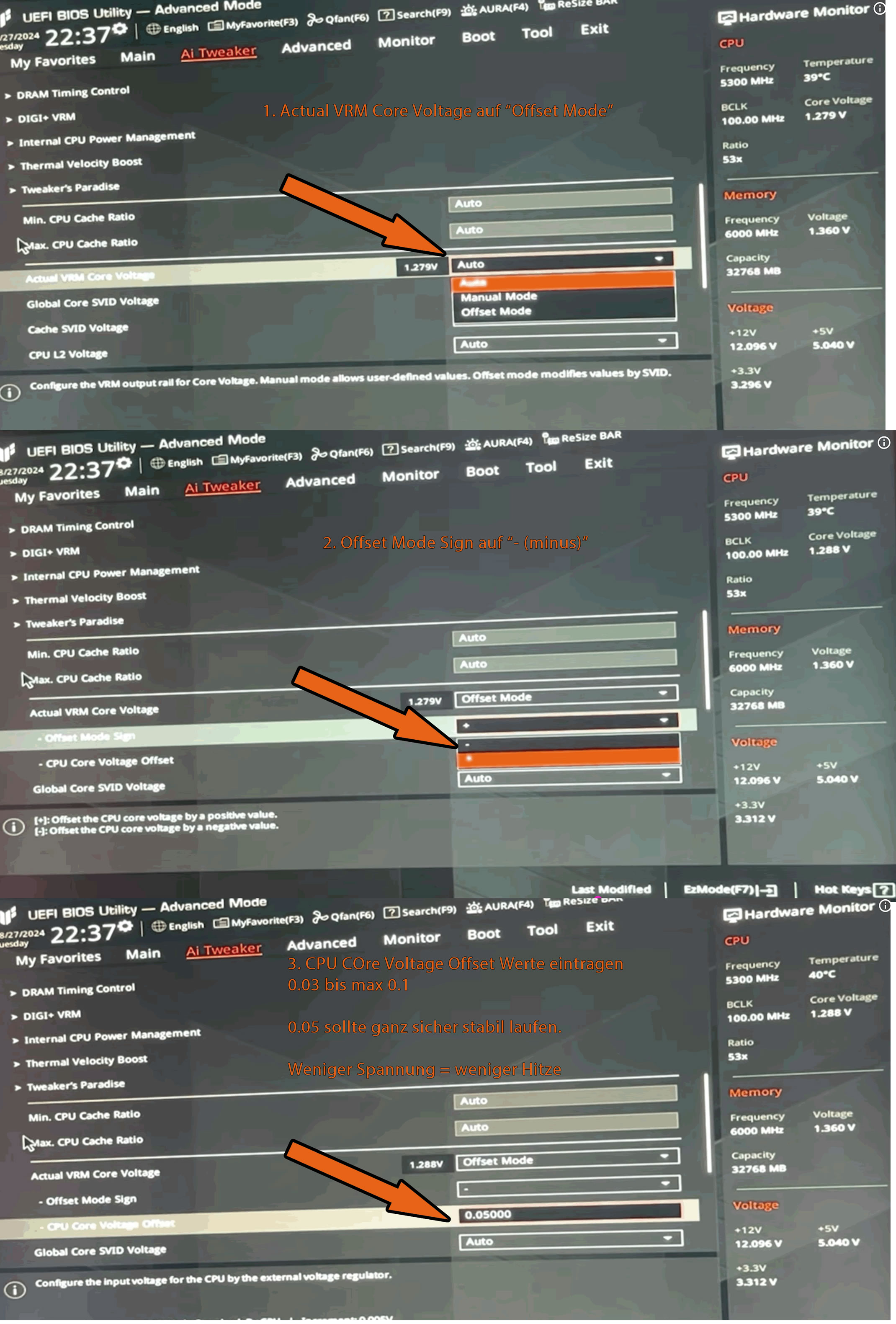

Evntl. wird euch das nützlich sein und super einfach in der Anwendung.
Wie kann ich den Raptor Lake auf ASUS Board undervolten?
Ich habe nahezu die gleiche Kombi aus Board und CPU (in meinem Fall 13600kf) und festgestellt, dass sich mit der BIOS Ver. 4003 IA CEP nicht mehr verändern lässt (ausgegraut auf enabled).
Mit negativem Offset von 0,08 läuft Cinebench problemlos durch und auch in Spielen gibt es keine Aussetzer. Mit PL1 = PL2 = 125 Watt komme ich auf ca. 21.500 Punkte in R23.
Mit 125/181 sind es ca. 23.500 Punkte.
Hallo, welcher Micro Code ist da drauf? Welches Board hast du, und geht UV noch, ohne Leistungsverlust, wann ja wie?
Microcode 0x133, Asus ROG STRIX B660-A Gaming Wifi D4
Hab's genau wie im Beitrag #36 von @Bert Ram gemacht: negatives offset von 0,080.
Die CEP scheint da nicht mehr reinzugrätschen und die Performance unter Last zu drosseln.
