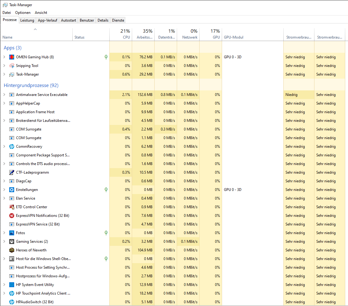

Moin Leute,
folgendes Problem:
Bin seit gestern "stolzer" Besitzer eines HP Omen 17-cb1894nz mit dem oben genannten I7 10750h Prozessor.
Soweit so gut, leider zeigt er mir non stop 4,2-4,5 GHZ an. energieoptionen ausbalanciert habe ich sogar min 1% und max 99% gestellt, d.H er sollte bei 99% überhaupt nicht auf Max booten richtig ? War zumindest bei 20 anderen Laptops und PCs vorher der Fall. Könnte es sein das ein anderes Programm den Prozessor pusht ? Habe Mcaffee direkt runtergeworfen, im HP Omen Gaming Hub habe ich auf Komfort gestellt, ansonsten bisher so gut wie nichts installiert geschweige denn läuft irgendetwas nebenbei.
Was könnte das sein ?!
Danke

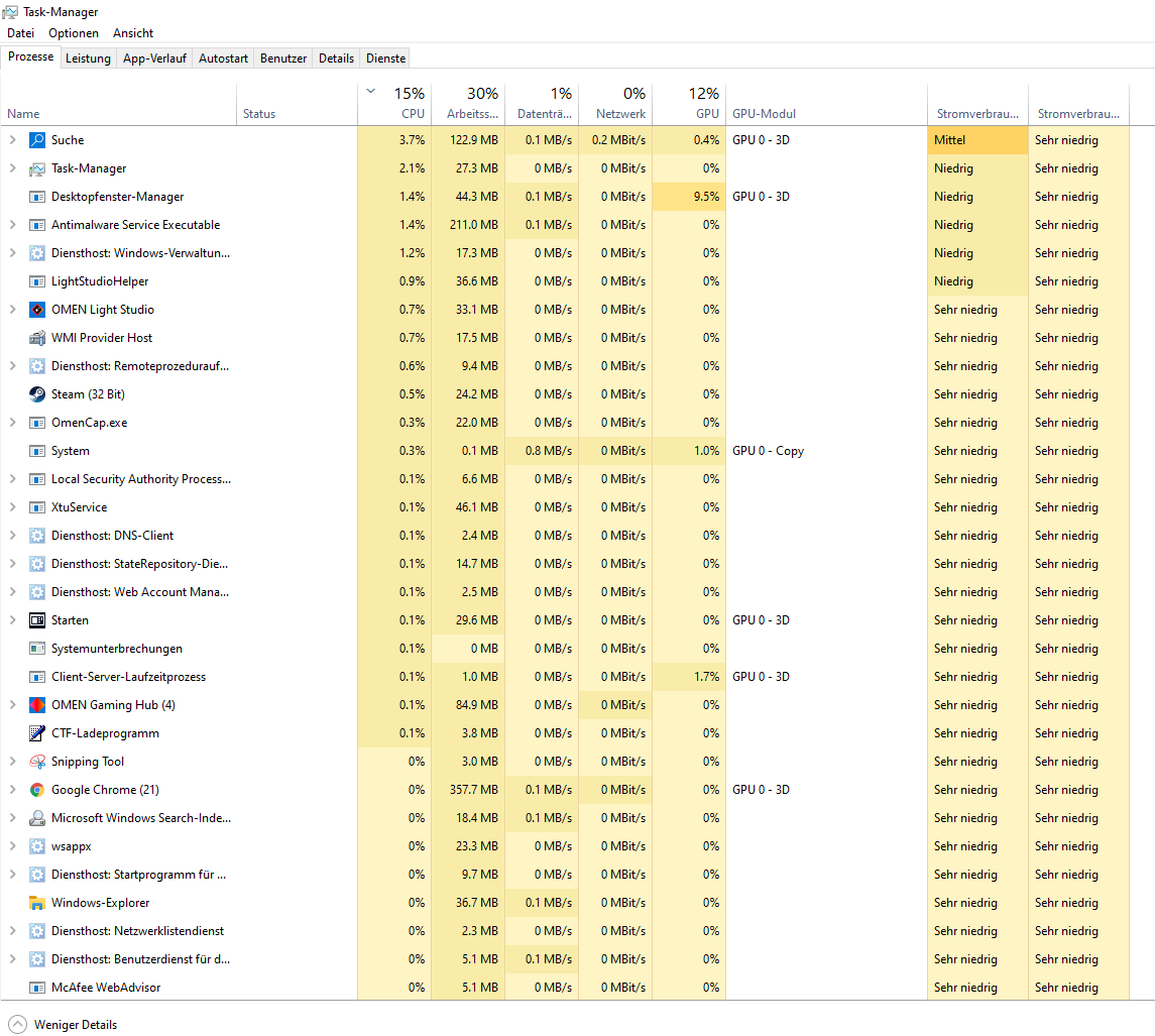

Nein was soll ich da genau prüfen ?
Könnte es an WMI Provider Host liegen ? Falls ja was müsste ich machen ?

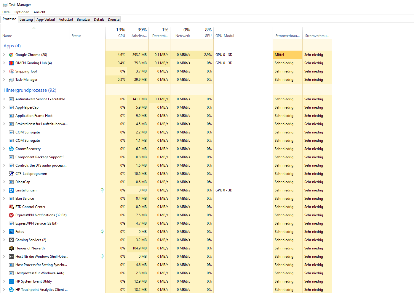

Im Taskmanager kann man nach CPU-Last sortieren, dann solltest du sehen, welcher Prozess die Last erzeugt.
Vllt. wird auch nur gerade im Hintergrund der Windows-Suchindex aktualisiert...
Schau mal im Omen Control Center nach, da ist auch auf ausbalanciert eingestellt und vielleicht da was ständig im Hintergrund. Kannst im Taskmanager mal kurzzeitig deaktivieren und schauen was die Auslastung dann macht.

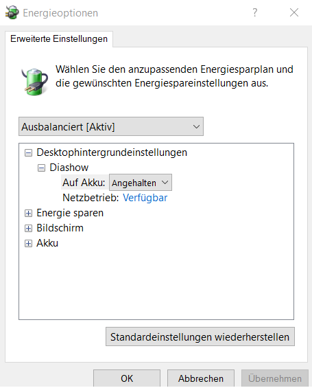

Mich wundert es, dass du überhaupt noch die Optionen hast die CPU Leistung Prozentweise einzustellen. Nach dem ich den Dell Vostro 7500 (10750H) schon die Option nicht hatte, habe ich diesen auch mit ner frischen Windowsinstallation versorgt und selbst dort gibt es diese Optionen nicht mehr. Auch wenn ich einen neuen Energiesparplan per Registry einfüge passiert dies nicht.

Das sind meine Optionen im Energiesparplan und das ist auch der einzig verfügbare.Nichts desto trotz regelt mein Prozessor seine Frequenz runter bis auf 800Mhz runter wenn nichts los ist.
Wenn ich per Powercfg einen Energiesparplan hinzufüge, wird dieser aufgeführt aber habe genausoviele Optionen wie in dem Ausbalancierten.
