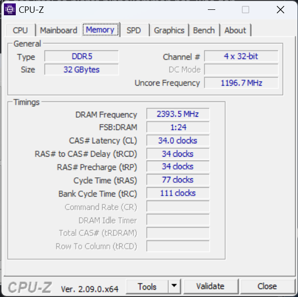

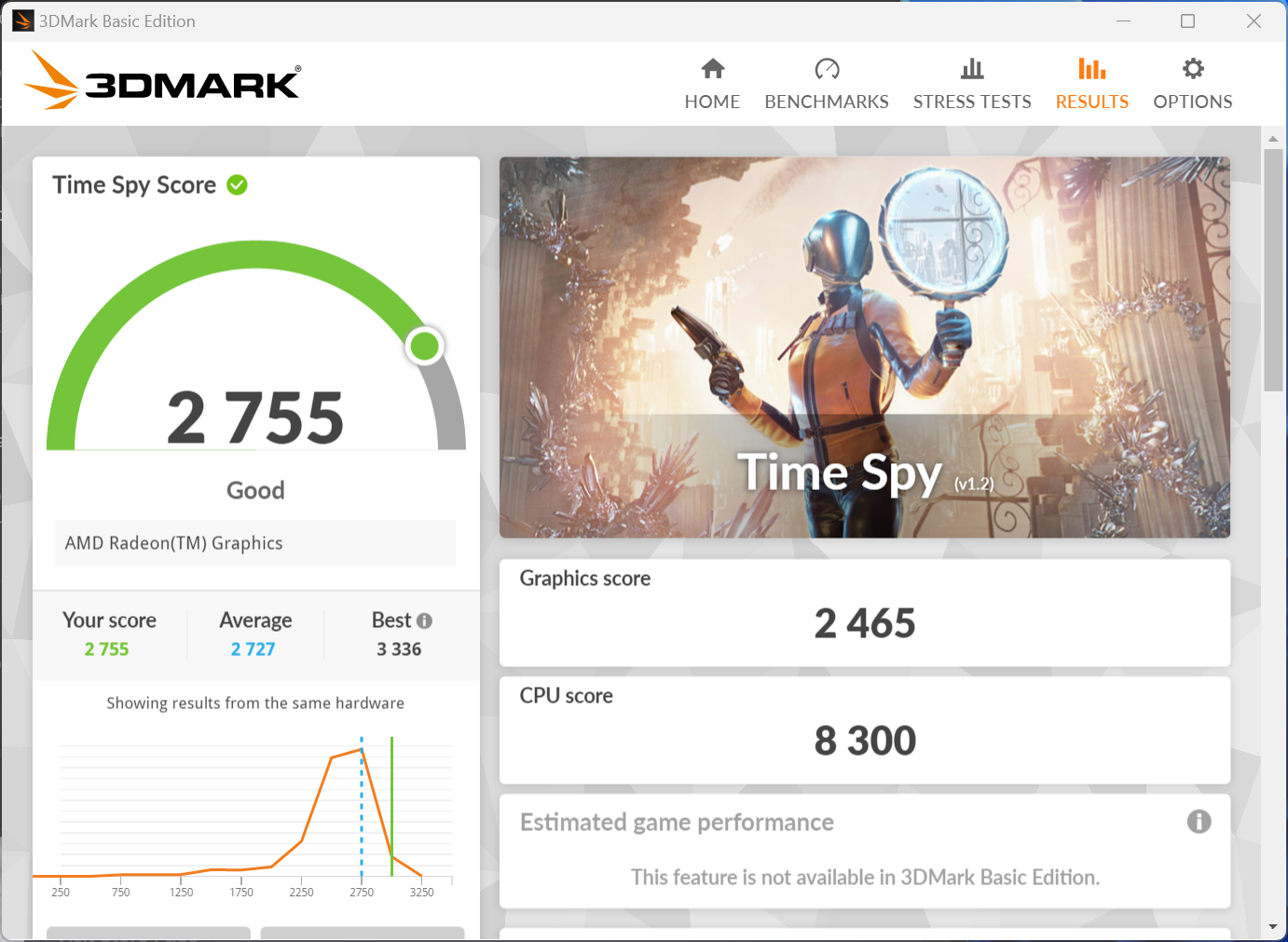

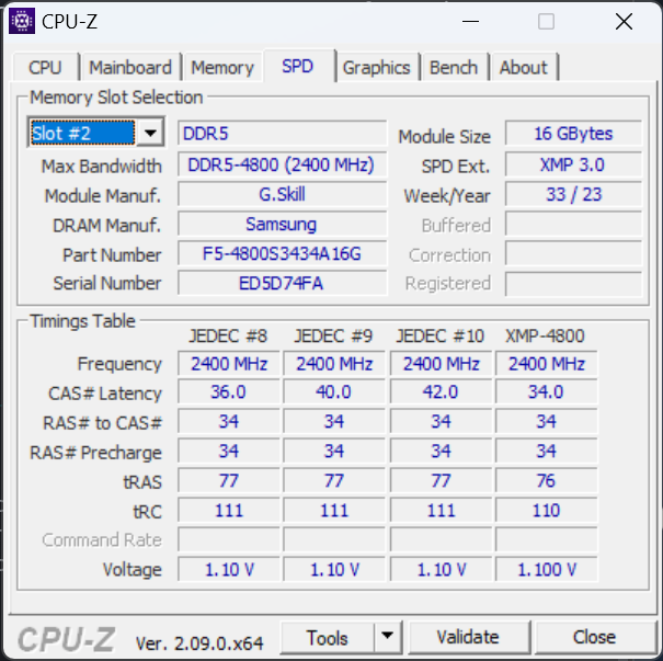

Ich habe die G.Skill RipJaws SO-DIMM Kit 32GB, DDR5-4800, CL34-34-34-76, on-die ECC (2 x 16 GB) Speicher im Beelink SER6 2024er Edition Mini PC (gekauft bei Amazon.de, hatte ursprünglich langsamere 2 x 8 GB Crucial DDR5 4800 MHz Module installiert, welche nur R1x16 sind) mit AMD Ryzen 6900HX verbaut und sie haben auf Anhieb mit CAS 34 funktioniert. Auch die 3DMark Time Spy Benchmark Ergebnisse haben sich damit verbessert.
Die Module besitzen Samsung Chips und funktionieren offenbar bei meinem Mini PC auch mit XPS.
Der SER6 hat keine Einstellungen für die RAM Module und der Ryzen 9 6900HX unterstützt offiziell nur DDR5 mit 4800 MHz, daher bin ich sehr zufrieden, dass die RAM Module mit maximaler Geschwindigkeit erkannt wurden und auch so genutzt werden können.
Es bringt kaum einen Vorteil, RAM Module schneller als DDR 4800 MHz mit langsameren Werten zu kaufen, weil der Geschwindigkeitsvorteil vernachlässigbar ist. Man spart daher sehr viel Geld beim Kauf schneller Module, die auch bei DDR5 4800 MHz top laufen. Schaut euch das Video dazu an, da wird einiges klar:

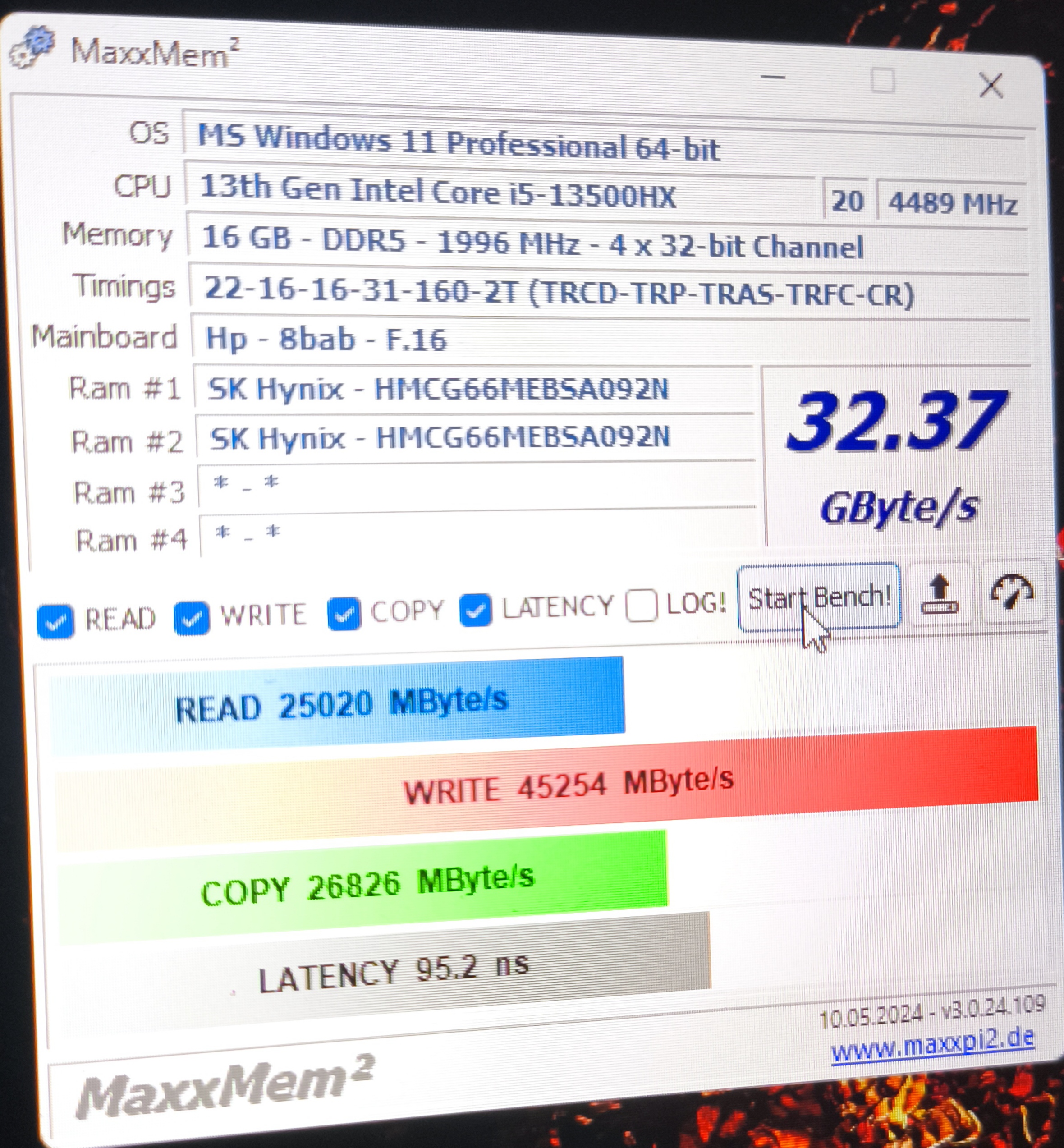

Danke euch allen für die Hilfe. Hatte mich letztendlich für die "G.Skill RipJaws SO-DIMM Kit 32GB, DDR5-4800, CL34-34-34-76" entschieden.
Tatsächlich sind sie laut Test etwas schneller.
Hier Mal paar Daten:
Der alte Ram wo drin war
Und hier der neue G.Skill RipJaws SO-DIMM Kit 32GB, DDR5-4800, CL34-34-34-76
Liegt die höhere Geschwindigkeit jetzt an der niedrigen Latenz? Was könnte der Grund sein?
Bin jedenfalls zufrieden.
Grüße
Es ist einmal 2400 MHz mit CL40 und einmal 2400 MHz mit CL34, also ja, ein gewisser Unterschied wird messbar sein. Spürbar allerdings wohl kaum.
