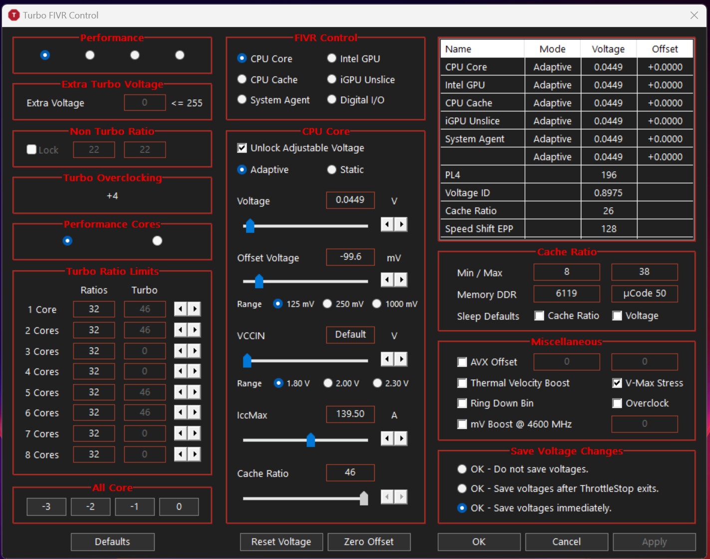

Kann mir jemand sagen, ob das Offset von -99,6mV nun eingestellt ist? Da rechts oben steht ja bei Offest überall noch 0,00. Auch finde ich bei HWinfo64 kein Offset. Muss man da etwas einstellen? Ich sehe nur die Spannungen, aber keinen Offset-Wert. Dachte, dass sieht man in HWinfo.
Kann es sein, dass ich auch hier die Kernisolierung deaktivieren muss?
Danke.
Nein. Solange rechts oben noch alles auf 0 steht ist da derzeit kein Wert aktiv. Die Offset Werte sieht man auch in hwinfo, wenn aktiv.
Ja, das ist definitiv so. Mit aktiver Speicherintegrität unter Kernisolierung geht es nicht.

Ah okay. Und ist das i.O., wenn man das deaktiviert? Besteht da irgendwie Gefahr oder ähnliches? Hat ja sicherlich einen Sinn, dass es aktiviert ist. Wenn schalte ich es einfach aus.
Danke.
Kannst du ausschalten. Das ist eine Schutzstufe, die man auf einem privaten PC für gewöhnlich nicht braucht.
Bei einem reinem Office PC, wo es echt null auf Leistung ankommt, kann man das einfach aktiviert lassen. Aber du hast ja einen Grund es auszuschalten.
Auch kostet die Speicherintegrität durchaus etwas Leistung. Das sind dann -5%, die man auf einem HighEnd PC ggf. nicht verlieren will.
