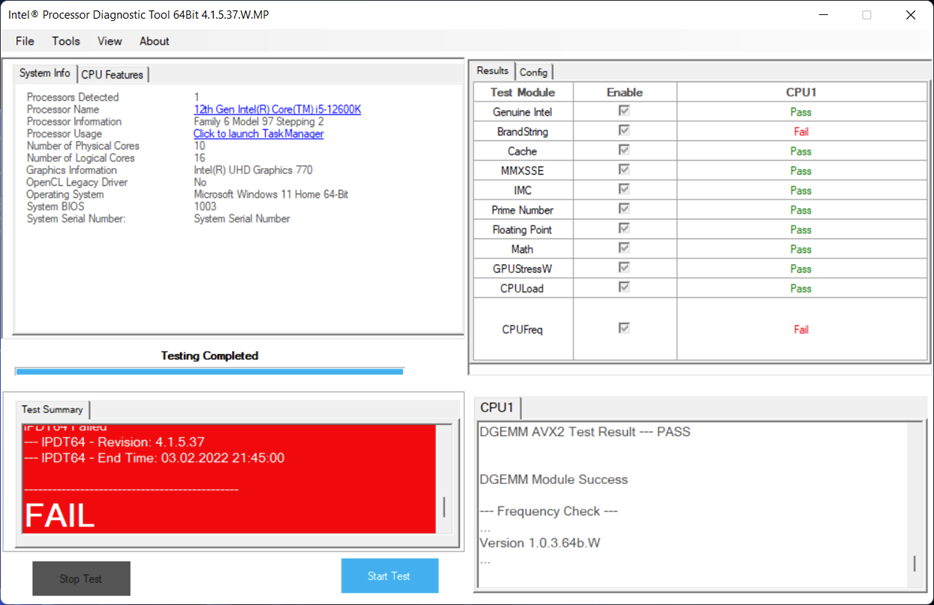

Ergebnis mit Intel-Diagnosetool im Upload. Im BIOS wurden immer default-Settings gewählt.
Im Windows ist "Höchstleistung" ausgewählt.
CPU-Temperatur mit HWInfo und CPUID-HWMonitor und CPU-Z ausgelesen.
Also der Test hat einen Fehler ergeben. Es muss also doch die CPU sein.
diese Fehlermeldung muss nicht an einer defekten CPU liegen, s. hier. Evtl. ist auch nur die CPU zu neu, um schon vom Tool erkannt zu werden.

Ich habe dem Intel-Support heute ein neues Test-Protokoll geschickt.
Mal sehen....?
