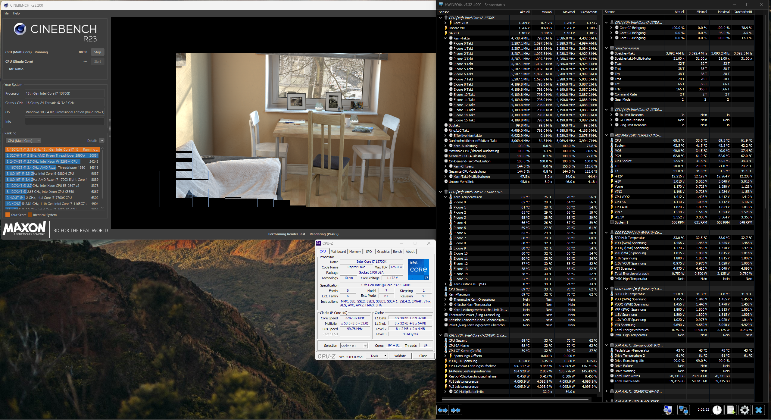

Hallo bei mir sieht es ohne Begrenzung des Powerlimt im Bios so aus .

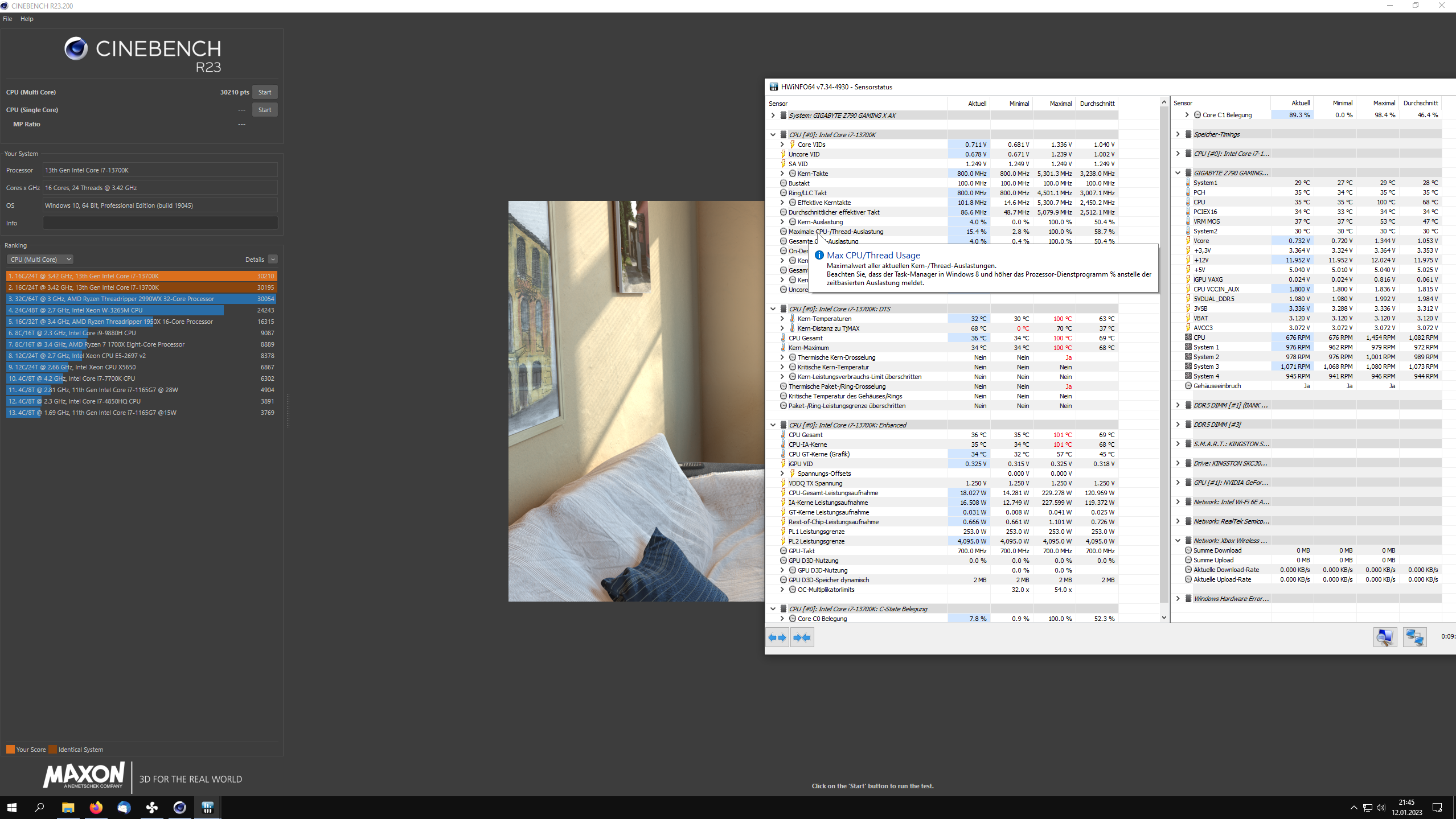

Mit Begrenzung des Powerlimits auf 253 bekomme ich diese Werte.
Finde es durchaus interessant, das wenn ich 50 Watt weniger verbrauche, die Leistung nur um 3% sinkt .
Die Temperaturen werden dadurch mit einem Luftkühler beherschbar. Habe mit durchaus ähnlichen Ergebnissen gerechnet.
Wenn auch bei weitem nicht mit so großen.
Sind diese Resultate normal ?

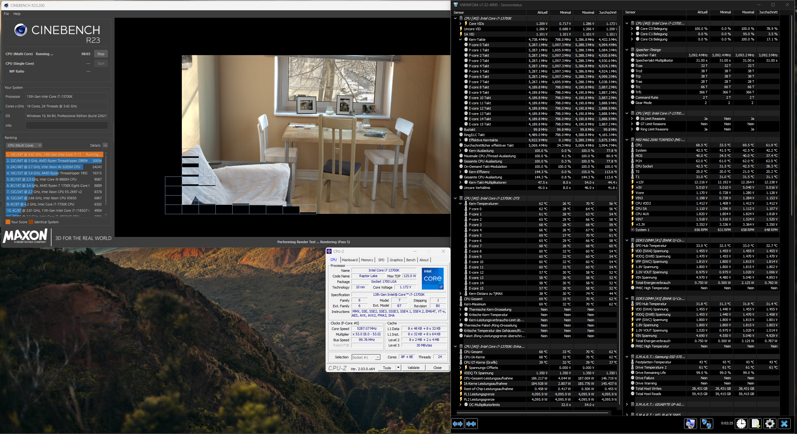

Ich habe ebenfalls einen i7-13700K und einen Noctua NH-D15S Kühler.
Bei mir zieht die CPU im Gegensatz zu @Nicknack maximal ~230 Watt. Das Power Limit steht auf 253 Watt. Wenn ich das Power Limit ausstelle bleibt die Maximalaufnahme gleich bei ~230 Watt und das auch noch bevor die CPU ins Temperatur Throttling läuft.
Irritierend ist bei mir, dass die CPU bereits nach circa 90 Sekunden im Cinebench R23 98-100°C erreicht und ins Throttling läuft. Über den Rest des Cinebench läuft die CPU bei 100°C im Throttling-Bereich durch. Die beiden Tower des Noctua sind auch nach 10 Minuten Cinebench nicht deutlich erwärmt (Test per Hand bei offenem Gehäuse) obwohl die CPU konstant mit 100°C läuft.
Gibt es hier Verbesserungsmöglichkeiten oder mögliche Fehlerquellen?
Der AirFlow im be quiet! Pure Base 500DX ist über vier PureWings2 140mm von vorne nach hinten/oben gesichert.
