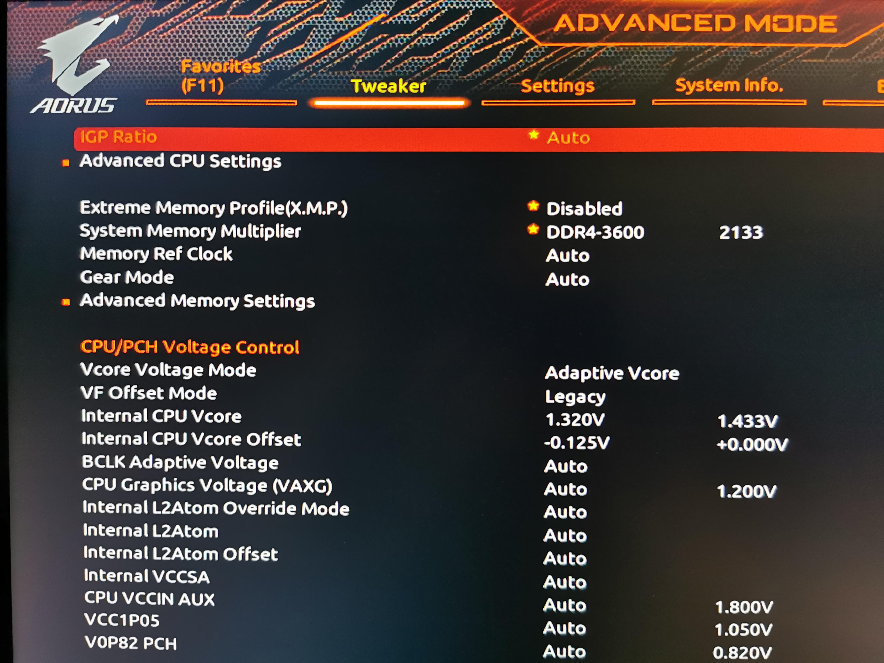

Jetzt zur CPU, Stock läuft sie bei Cyberpunk bei 100-120W, 1,40V und 77 Grad.
Bei 1,32V und -0,125V Offset bleibt er bei ca 80-90W, zieht sich nur 1,27V bei 66 Grad.
in Cinebench geht das Teil aber hoch auf 220W, zieht sich "nur" 1.22V, wird 96 Grad warm und macht 30500 Punkte.
Wobei ich mir dann denke, das ist ja nur ein synthetische Benchmark, kein Spiel jagt die CPU so hoch.

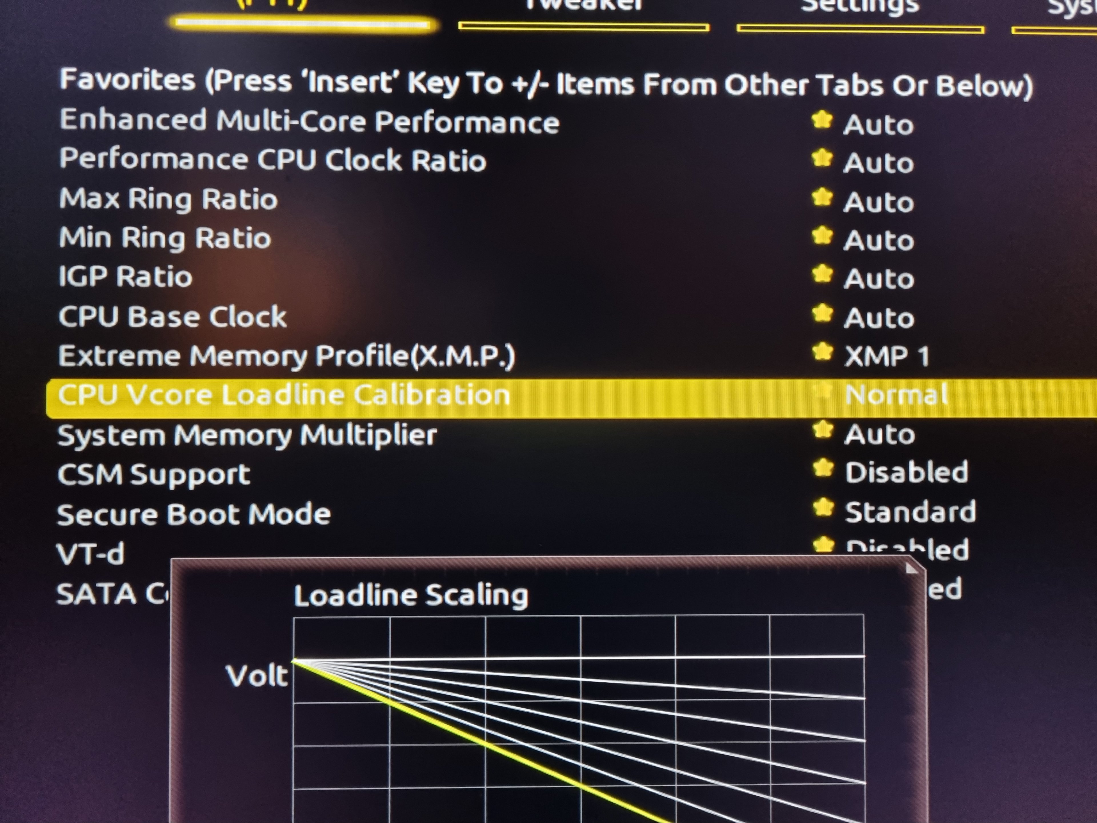

Hier mal meine BIOS Settings dazu:
Ich habe nichts an der LLC gemacht, das heißt bei Gigabyte auch ganz anders als bei Asus. Anstatt Level 1 bis X, heißt es Low, Medium, High, Extreme usw. Muss ich hier noch eine Einstellung machen ?

Stelle mal die "Internal CPU Vcore" auf "Normal" und den Offset für den Test auf "Auto", speichern, ab in Win,
HWiNFO starten, dann CB23, bei CB23 den Multi-Test anwerfen und dann genau schauen was sich die CPU bei
der aktuellen Spannung(Vcore) unter Last nimmt.
Wert notieren, oder merken und dann den Offset bestimmen.

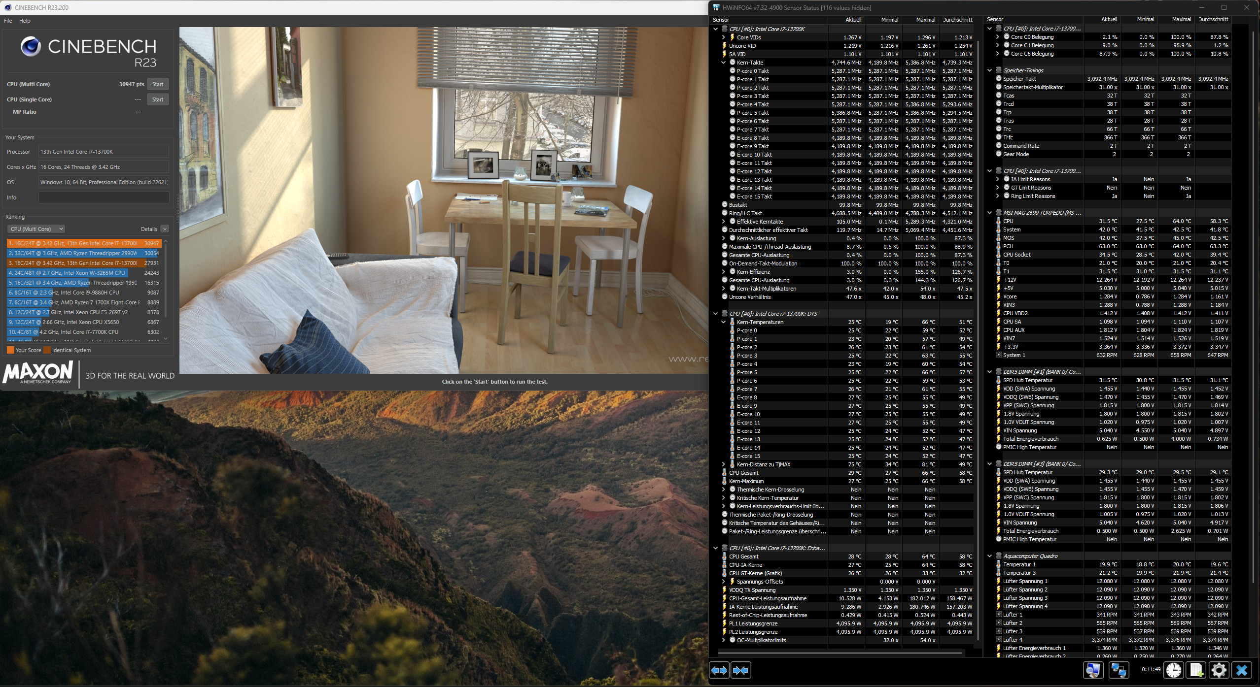

Hier mal als Beispiel:
13700KF @ Default:
13700KF @ -0.090V Offset

Hi Wicked99,
man stellt in dem Fall keinen festen Wert ein, denn dieser wird ja schon vom Board generiert, sprich auf "Auto",
wichtig dabei ist aber die Vcore unter Last, wie zB mit dem CB23 Multicore Test, also genau wärend des Test.
(gut wäre auch den Verbrauch dabei im Blick zu haben, wie zB in meinen Screenshots, einfach für die Kühlung)
Der Rest ergibt sich dann mit dem eingestellten Offset, den man setzt (es gibt grob paar Abweichungen von 5-10mv).
Also wenn deine CPU jetzt zB. 1.344V unter Last braucht und du jetzt einen Offset von -0.100V setzt dann sind das grob 1.244V unter Last.
Bei sehr starker Last(zB. Prime95+AVX) kann diese Spannung aber noch weiter absinken, genauso wie sie unter Teillast(Spiele) höher liegen wird.
Deswegen ist es wichtig sie irgendwo zu mitteln und da wird gerne CB23(Multi) für genommen.

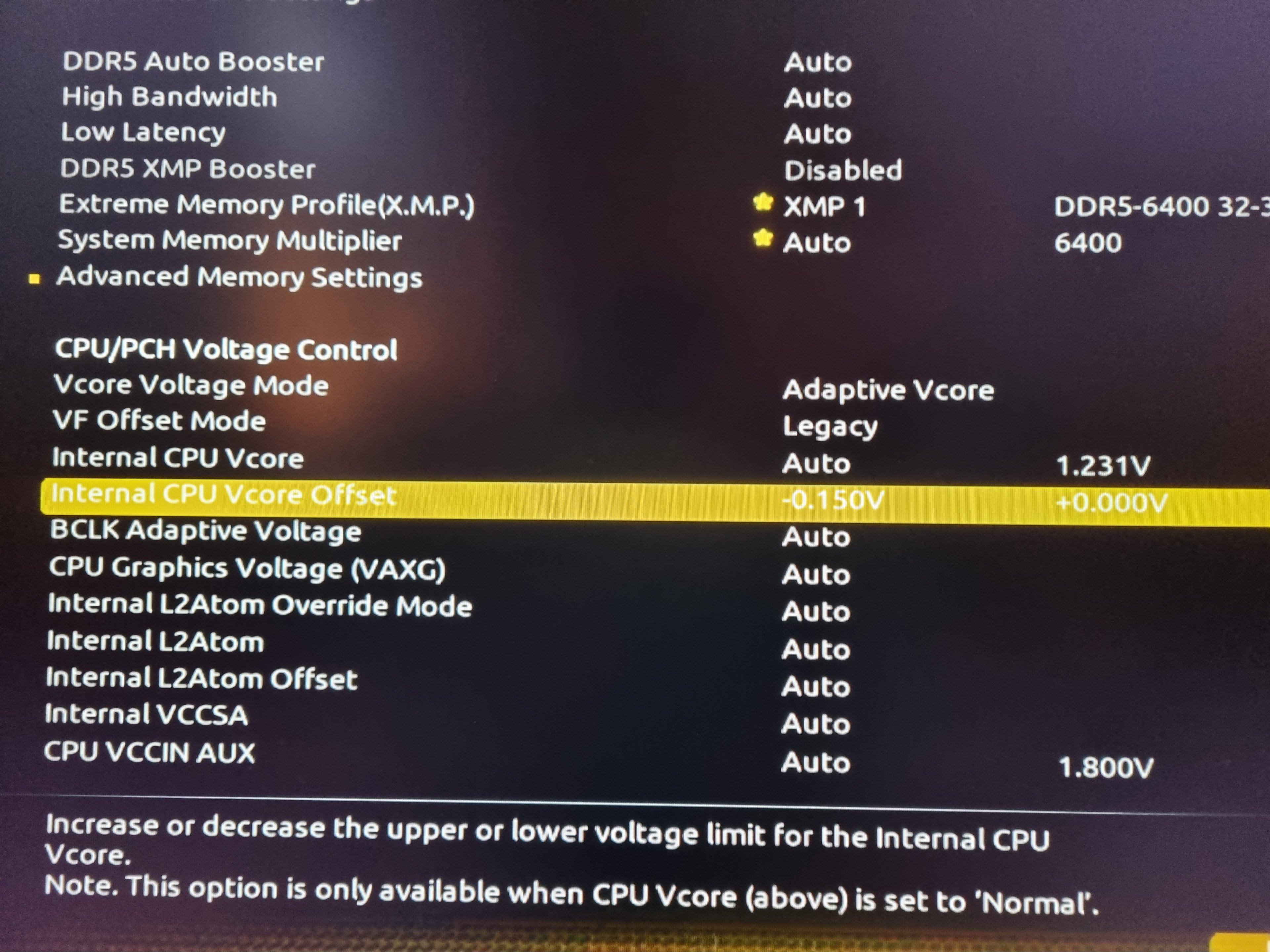

moin moin nochmal.
ich hab jetzt noch ein bischen rum gespielt, allerdings komme ich jetzt nicht mehr weiter.
bin jetzt bei einen offset von -0,150volt wo cinnebench r23 stabil durch läuft und sich die punkte(um die 30800) kaum verändern. es macht quasi keinen unterschied mehr in der leistungsaufnahme ob ich da nun 0,140 volt oder 0,170 volt einstelle im offset. ab 0,170 crasht der cinnebench nach einer gewissen zeit allerdings.
turboboost 3.0 hatte ich noch deaktiviert.
wenn ich ein watt limit einstelle z.b. 180 watt , takten meine pcores allerdings nicht mehr voll.
wenn ich die loadlinecalibration auf z.b. low stelle, steigt der watt verbrauch wieder.
ist da nun das ende erreicht? oder gibt es noch andere einstellungen, die ein newbie ohne probleme machen kann?

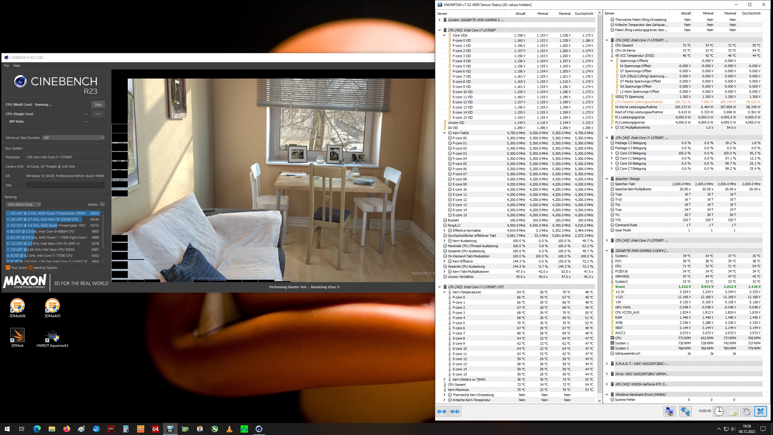

Hallo zusammen.... teste mich gerade auch an meinen 13700k ran. Auf einem Asus z790 prime A + Noctua D15.
Damit ich nicht immer ins Bios muss... teste ich die Einstellungen im Intel Exteme Tuning Utility.
Dort habe ich folgende aktuelle Werte:
1x core 5,7
2-4 core 5,5
5-6 core 5,4
7-8 core 5,2 (extra reduziert)
die e cores alle auf 4,3
L1 auf 253 und L2 auf 300
vcore stock

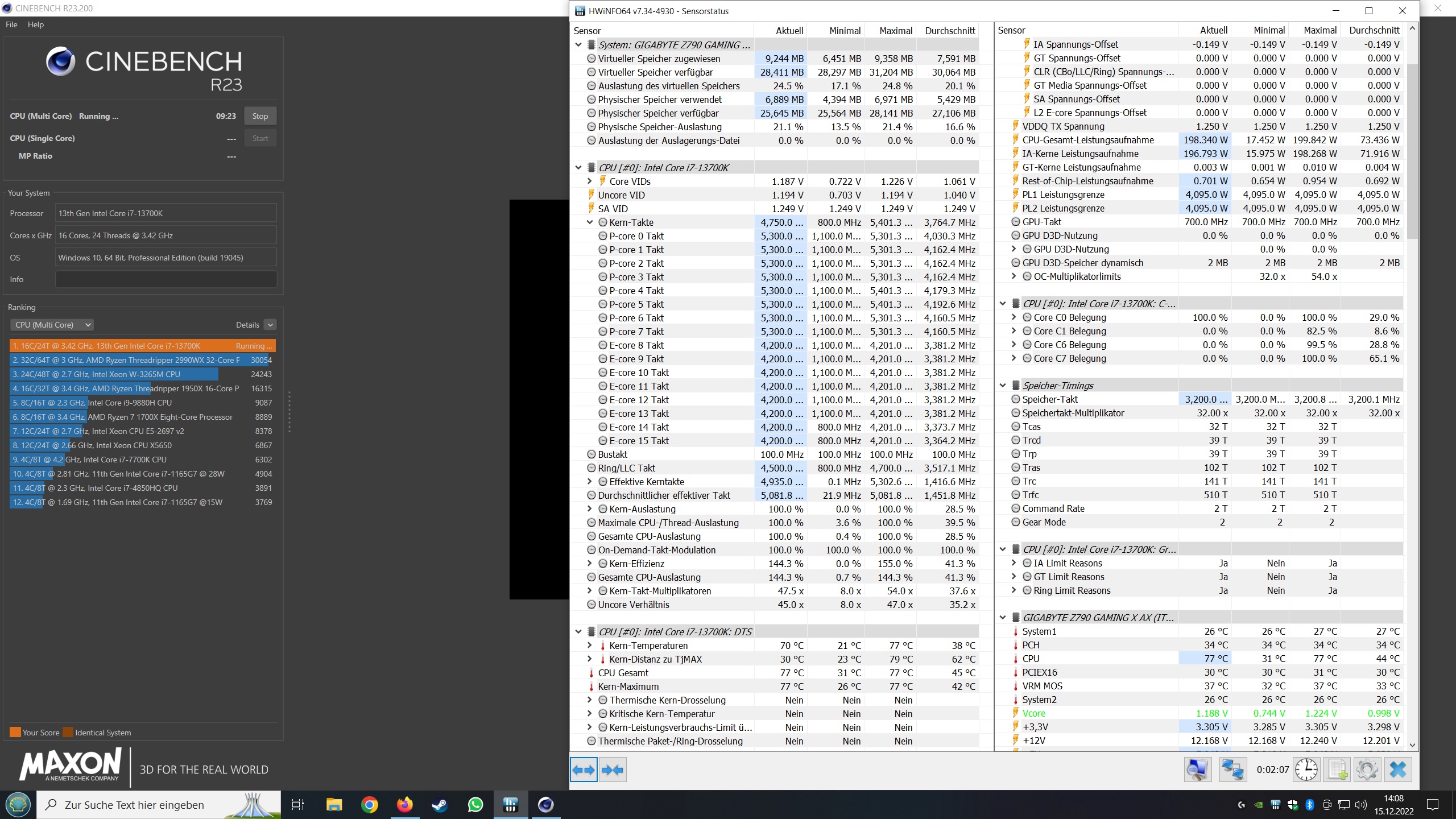

Wenn ich nun c23 multi laufen lasse:
vcore 1,332 / 230 Watt / temp cpu package 99 grad ;) / 30100 Punkte
wenn ich nun ...
offset - 0,050:
vcore 1,27 / 210 Watt / temp cpu package 95 grad / 29900 Punkte
offset - 0,075:
vcore 1,25 / 201 Watt / temp cpu package 92 grad / 29600 Punkte
offset - 0,090:
vcore 1,234 / 198 Watt / temp cpu package 91 grad / 29400 Punkte
offset - 0,100:
vcore 1,225 / 193 Watt / temp cpu package 90 grad / 29700 Punkte
offset - 0,110:
vcore 1,211 / 188 Watt / temp cpu package 88 grad / 29200 Punkte .... c23 stürzt ab nach 6+ pass!
offset - 0,120:
vcore 1,208 / 188 Watt / temp cpu package 88 grad / 29500 Punkte .... c23 stürzt ab nach 6+ pass!
offset - 0,135:
vcore 1,208 / 188 Watt / temp cpu package 88 grad / 29400 Punkte .... c23 stürzt ab nach 5+ pass!
offset - 0,150:
vcore 1,208 / 188 Watt / temp cpu package 88 grad / 29800 Punkte .... c23 stürzt ab nach 2+ pass!
_________
letzter druchgang:
p core 8x 5,2 / e core 8x 4,2 / L1 160 w / L2 220 w / offset -0,100
Im c23 durchlauf core 1,154/ 160 Watt / temp cpu package 85 grad /
die ersten 96 sekunden 29800 / ... dann wenn er auf 160 watt runter geht ... 27900 Punkte
die Kerne takten dann auf p 4,9-5 und e 4-4,1 Ghz runter.
Ich muss nicht die krassesten c23 Werte haben... ein stabiles und recht sparsames system was unter 90 grad bei 100% ist wäre gut.
...gibts noch einen Tip wie ich weiter runter komme? Aktuell gehe ich ja nur max -0,100 offset
Es soll ja auch einen über LLC geben was das auch immer ist... kann da zu vielleicht jemand noch was sagen.
liebe grüße Felix
