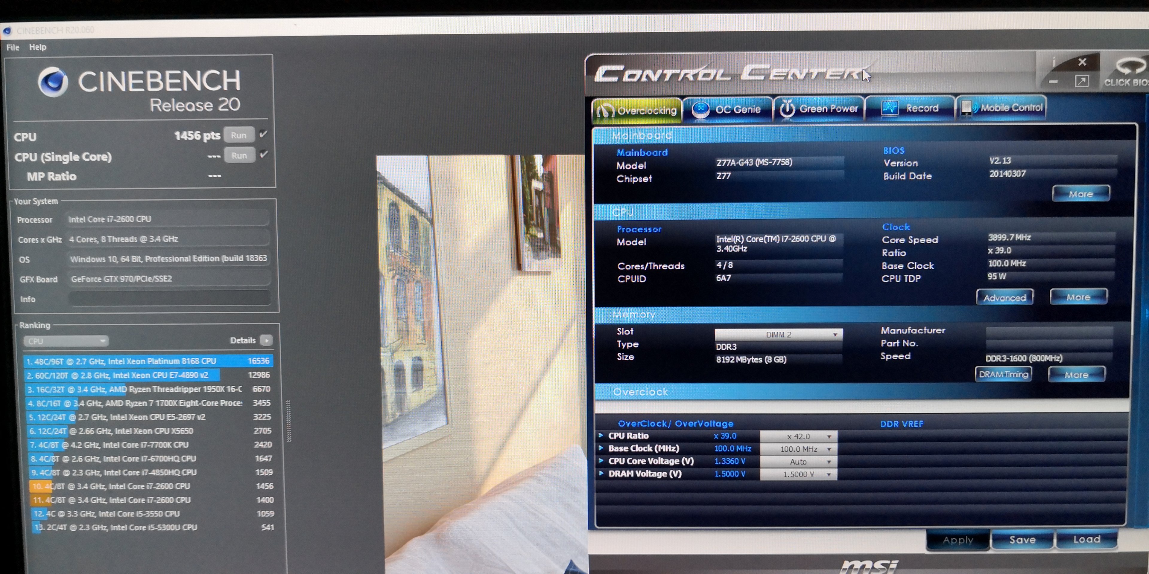

So der Lüfter ist installiert und ohne oc hatte ich im cinebench r20 1295 multi und 270 single
Dann habe ich es auf x42 hoch gestellt und habe jetzt 1392 multi und gleichbleibende 270 single
Ist das jetzt das Resultat weil naja laut Core temp war das höchste auf allen 4 Kernen ca 55°C
Und beide Programme (CPU z) sagen das immer noch 3800 MHz max ist....
Das fühlt sich zwar leicht besser an aber irgendwie nicht wesentlich
und Afterburner ließt ingame nur 3800 mhz
und du hast vorher nicht geschaut wie die Taktraten schon so sind oder ob Auto OC schon aktiv war ?
Denn so schauts aus am Ende.
Naja ich habe jetzt laut dem msi Monitor nen all core von 3.9 jedoch habe ich im oc Teil 4.2 eingestellt.... Fraglich was jetzt noch geht
Naja dann kannst dich noch an den Base Clock aka BLCK wagen ... aber nicht zu weit verstellen ...
