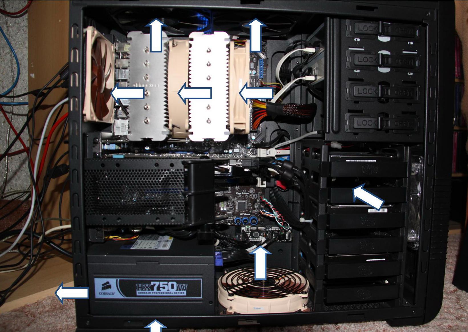

aber zur Sache was haltet ihr von Seitenlüfter habe noch ein 120 Liegen macht das Sinn den Lüfter einzubauen die Öffnung ist auf Höhe Grafikkarte wenn ja soll er Rausblasen der reinpusten
wenn nein wandert der Lüfter zurück in den Schrank

Mehr Lüfter sind ansich nie schlecht!
Du hast das selbe Gehäuse wie ich. Ich hab noch nen 120er an die Seitentür gebaut der warme luft aus dem Gehäuse saugt der ist genau auf der richtigen höhe für Netzteil abwärme und Graka lüfter.

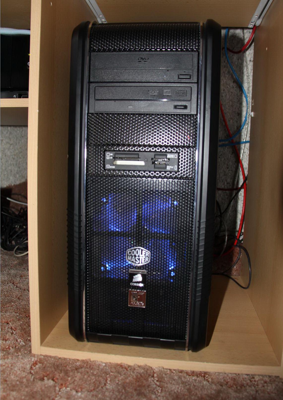

habe auch mal 2 Bilder Angehängt
Nicht wundern die X-Fi Soundkarte ist sehr dicht am CPU Kühler habe auf der Rückseite der Soundkarte ein Stück Kunststoff angebracht
habe dadurch bessere Temperaturen als dicht unter der Grafikkarte da sie dort einen Lüfter verdeckt hat
