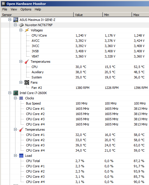

Was für Spannugen liest du denn überhaupt aus? Konkrete Werte wären hier sehr sinnvoll!
Die Werte lese ich aus Open Hardware Monitor (siehe Bild).

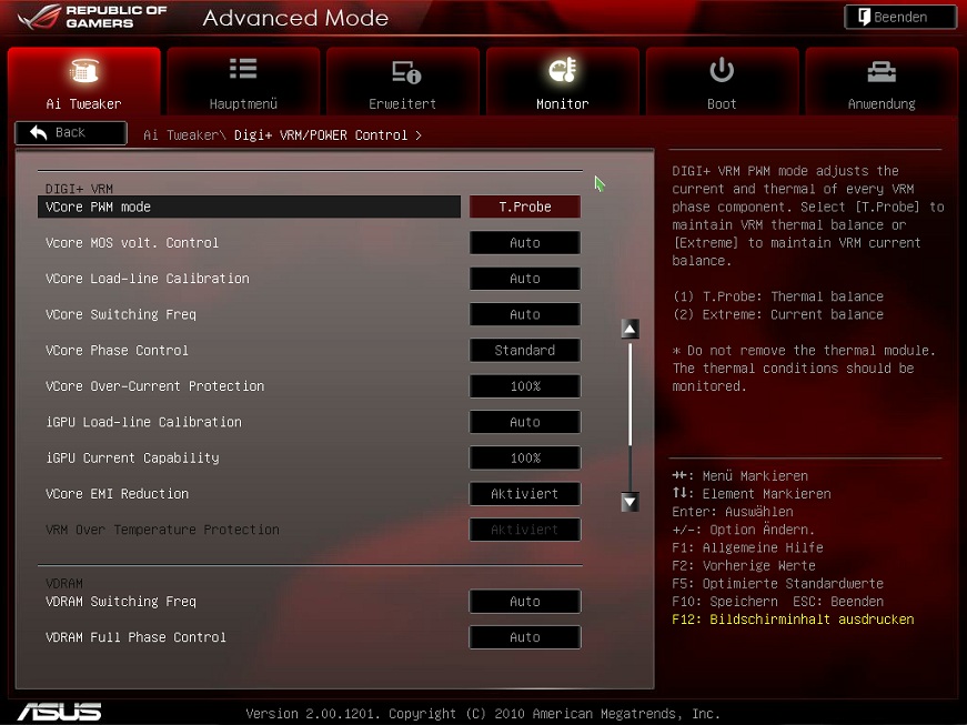

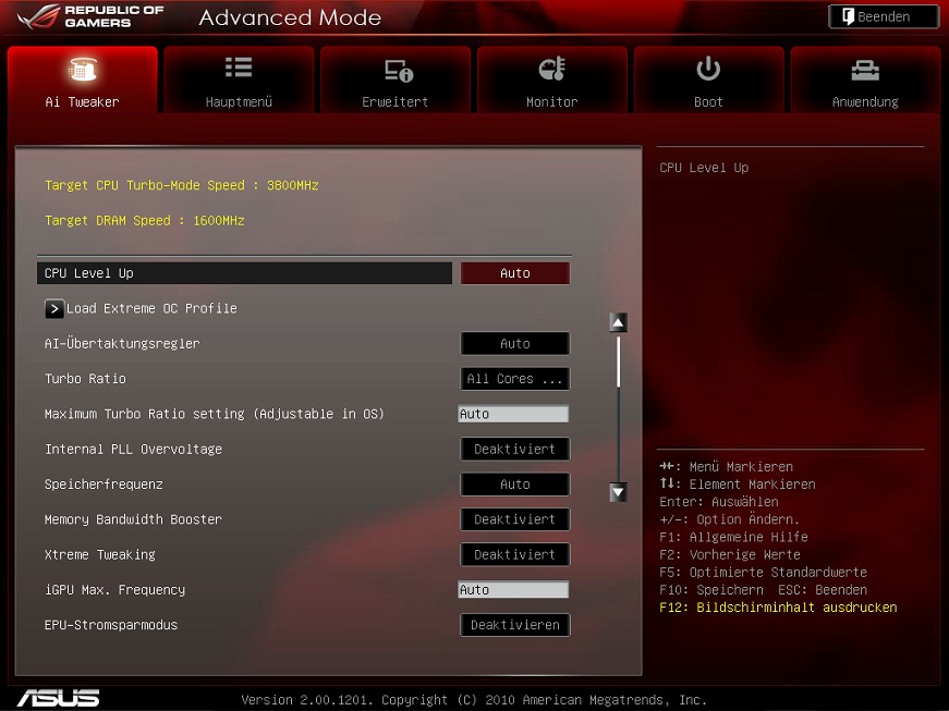

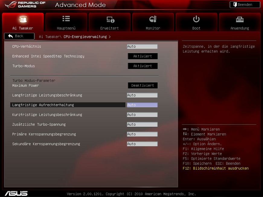

Hier nochmal die Einstellungen.
Wolfsrabe schrieb:
Ich hab wirklich keine Einstellungen geändert.
Auf jeden Fall oct Dein Board auf 3,8 GHZ auf allen Cores, wie man in Deinem HWMonitor Bild erkennt.
Schalte doch mal den AI Übertaktungsregler und "CPU Level Up" auf disabled anstelle von auto!
Danke für die Hilfe! Hab die Temperatur der CPU durch erneutes Reinigen von CPU+Kühlkörper und erneutes Aufbringen der Wärmeleitpaste (diesmal etwas großzügiger) um noch einmal 5 Grad senken können. Die Levelup-Einstellung hab ich auch gefunden und nochmal ein paar Grad weniger herausbekommen. Schnell genug ist die CPU mit 3,6 GHz ja immernoch!
