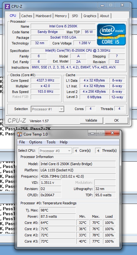

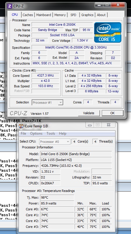

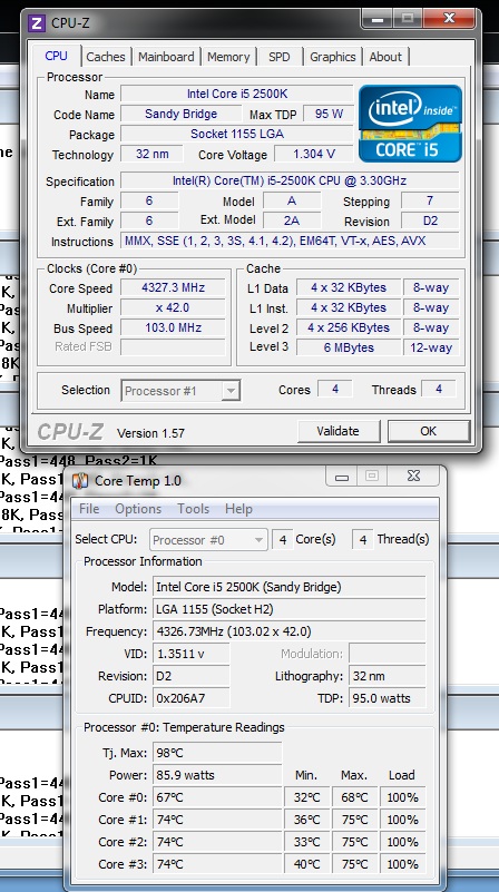

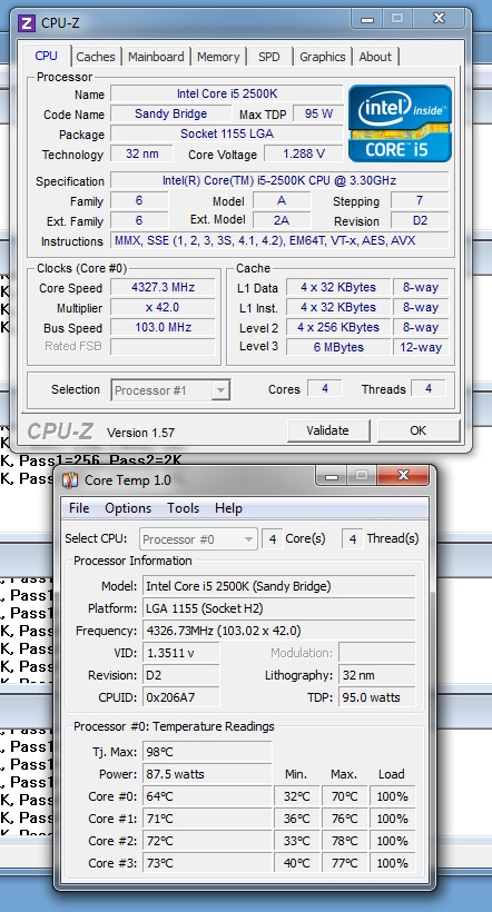

Also bei mir ist es ähnlich... denke mal das Board liest die Temp´s etwas zu hoch aus... bei mir liegen die auch hoch und der Kühlkörper wird nicht wirklich heiss... und der sitzt richtig. :cool_alt:
Desweiteren zeigt Core Temp zb auch immmer 1.3511 Vcore wenn Last anliegt.
Sys: Asus P8Z68v-Pro , 2500K , Scythe Mugen 2
Gerade weil der CPU-Kühler nicht besonders warm ist, ist die CPU Temperatur hoch. (die Wärme wird nicht gut weitergeleitet (Wärmeleitpaste, verkantet, Schmutz, krummer Heatspreader/Kühler,...) bleibt der Kühler kalt.

dachte ich ja auch.. dann hab ich den mugen 2x neu montiert mit verschiedenen pasten und immer das selbe ergebnis.und habe bestimmt schon über 100cpu kühler erfolgreich montiert von daher bin ich mir auch bei der pastenmenge relativ sicher.
desweiteren glaub ich einfach nicht das nen 2500k bei ca 1.28v Vcore mit nem mugen2 bei last 70° haben kann.. von daher glaub ich wirklich das zumindest das "Pro" die temps falsch ausliesst.

Hab wie eben geschrieben auch den Mugen2 und nur nen 2500K bei 1.29Vcore und folgendes:
