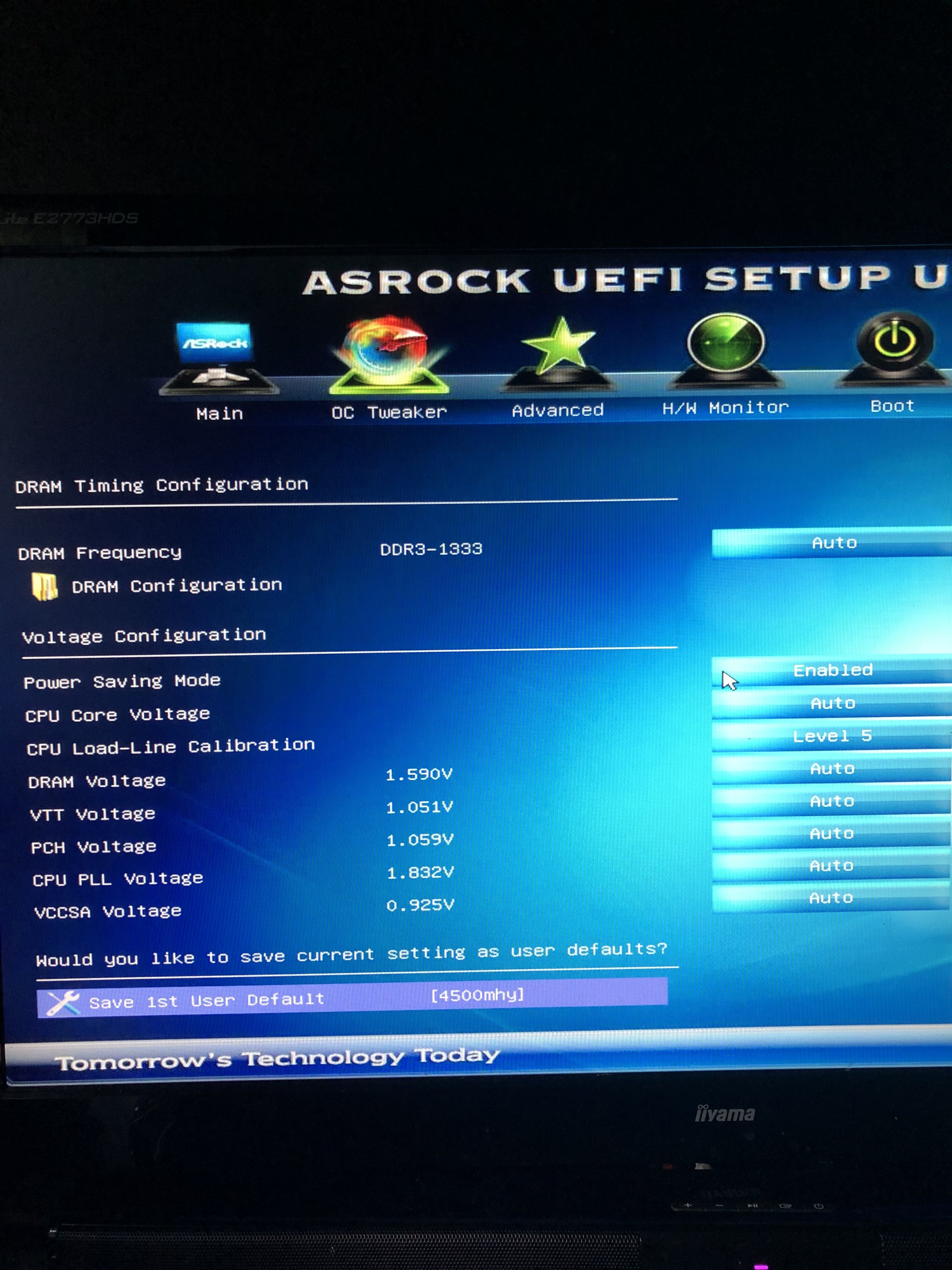

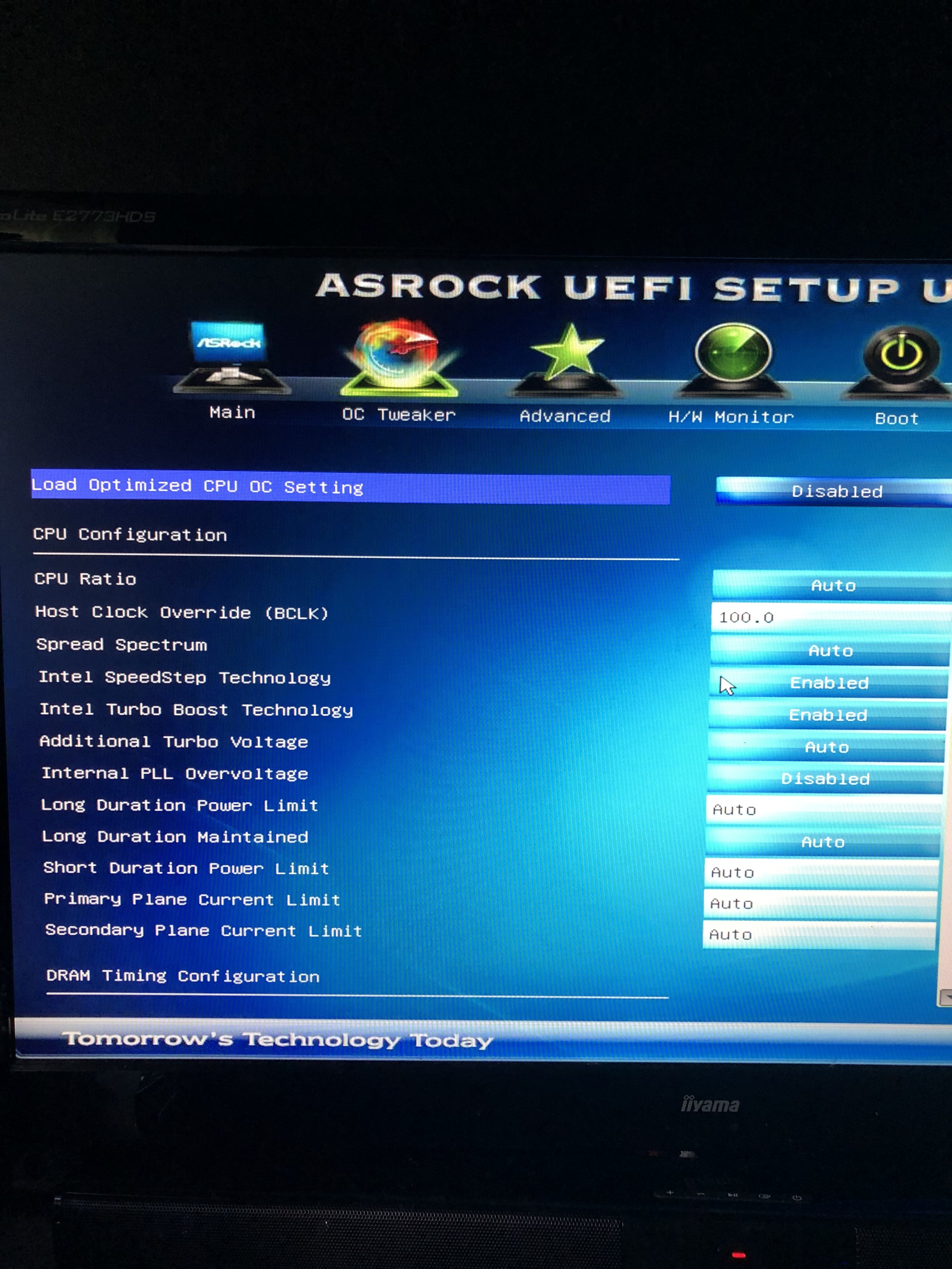

Ich habe euch mal meine UEFI Standart Einstellungen meines ,,ASRock P67 pro 3,, mainboards aufgeschrieben
und hoffe jemand kann mir helfen.

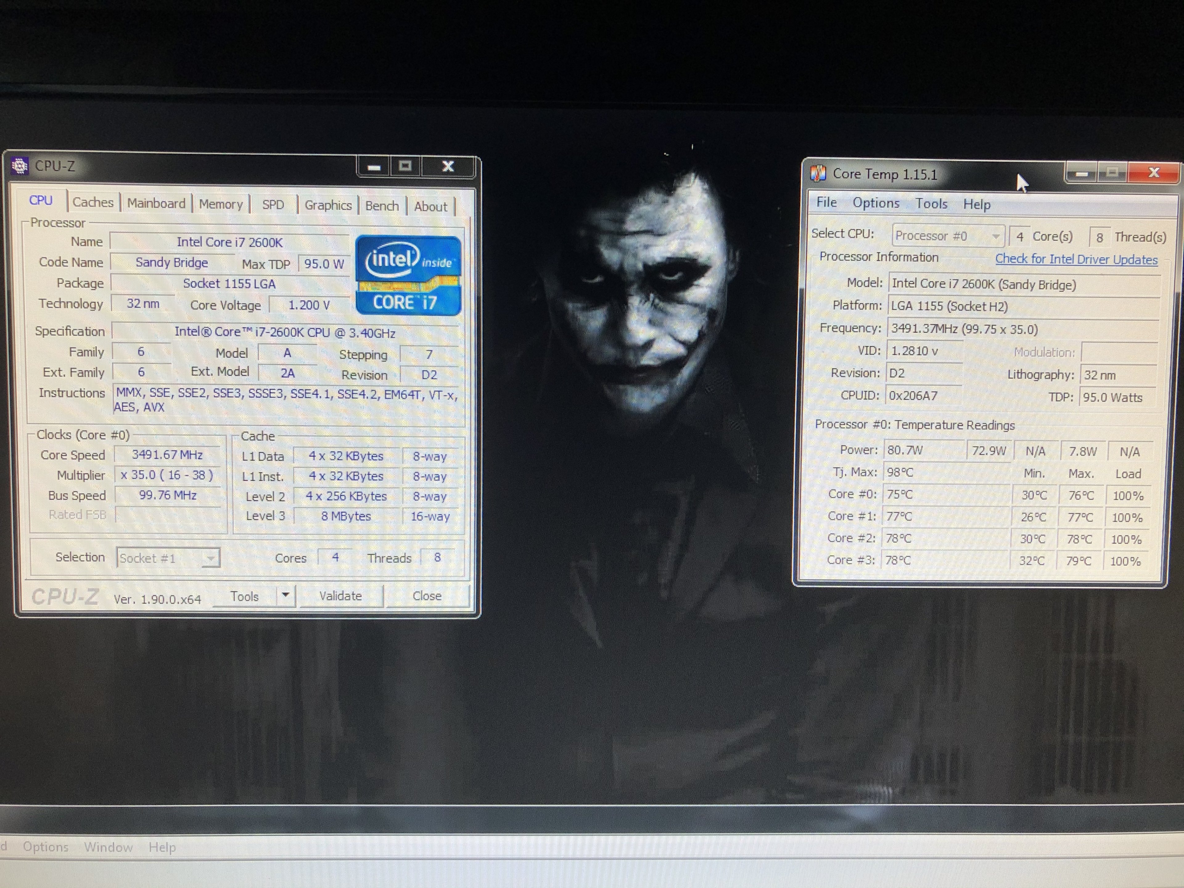

Außerdem habe ich jetzt Schonmal mein System mit Prime getestet,
damit ihr Schonmal paar werte habt (im Anhang).
Vergesst aber nicht das die jetzigen Werte, ohne den neuen RAM und dem neuen Kühler sind.

im wesentlichen musst du nur die cpu ratio einstellen und dazu die spannung anpassen.
4,4 bis 4,5 ghz sollten so grob um die 1,25v bis 1,3v brauchen.
wenn das board ähnlich ist wie mein z77, taktet die cpu im idle runter inkl. verringerter idle spannung.
je nachdem wie das board reagiert, ist die "additional turbo voltage" ein positiver offset auf die festgelegte vcore.
die solltest du jeweils manuell festlegen und auf stabilität testen. hier gilt immer: so viel wie nötig, so wenig wie möglich.

Die Spannung (1.590V) finde ich schon arg hoch. Ich bin damals bis 1,54 V gegangen und hatte 4,8 GHz.
Habe mich verlesen und gedacht es sei die CPU-Voltage.

@ameisenbaer
das liegt daran, dass das vdimm ist, und nicht vcore.
ich will an der stelle nochmal erwähnen, dass >1,5v stark degradierend sind, und cpus bei über 1,6v schlicht spontan sterben können.
bei 1,25 bis 1,3v core würde ich hier schluss machen, auch wegen der vorhandenen kühlung.

"einfach mal takt erhöhen" ist halt nicht sonderlich zielführend.
man setzt sich vorm übertakten n ziel bei takt oder spannung und dann steigt man direkt da ein und arbeitet von dann an der stabilität.
bspw. ziel 4,5 ghz - da würde man aufgrund von vorhandenen erfahrungswerten die vcore mal bei 1,3v ansetzen und je nach stabilität die vcore von da aus erhöhen oder absenken. da ergibt sich dann aus tests, wie sich für diese cpu die takt/spannungskurve verhält und dementsprechend kann man dann nachregeln.
ich würde mir hier aber eher ein spannungslimit von 1,25v bis 1,275 setzen und den takt so weit anheben wie möglich. da wird irgendwas zwischen 4,3 und 4,5 ghz allcore rauskommen. (hängt auch von LLC ab)
wenns mit 4,4 ghz stockt und ruckelt, wirds mit 4,6 auch nicht anders. aber der sprung vom baseclock auf bspw 4,4 ghz ist schon recht groß.
Reaktionen: Bl4cke4gle
Danke für die schnelle Antwort. Also Das ist mir bewusst, ich möchte halt nur wissen auf welche Bereiche ich mich im UEFI konzentrieren muss? Also CPU Ratio auf 42 und wo genau mach ich das mit den Spannungen ?
Echt ? Das ist der Standard wert, ich hab da nix geändert. Soll ich da was ändern?
Standardwert?? Der sollte doch irgendwo bei 1,25V liegen oder ähnlich!? 1,5V ist sofern ich mich richtig erinnere schon krass hoch, da glüht das Teil doch fast? Was braucht man da für eine Kühlung? Über 1,4V würde ich im Dauerbetrieb auf keinen Fall gehen, eher so bei 1,35V bleiben.
Was genau sollte ich deiner Meinung nach dann hier ändern ? Und bitte so detailreich wie möglich
