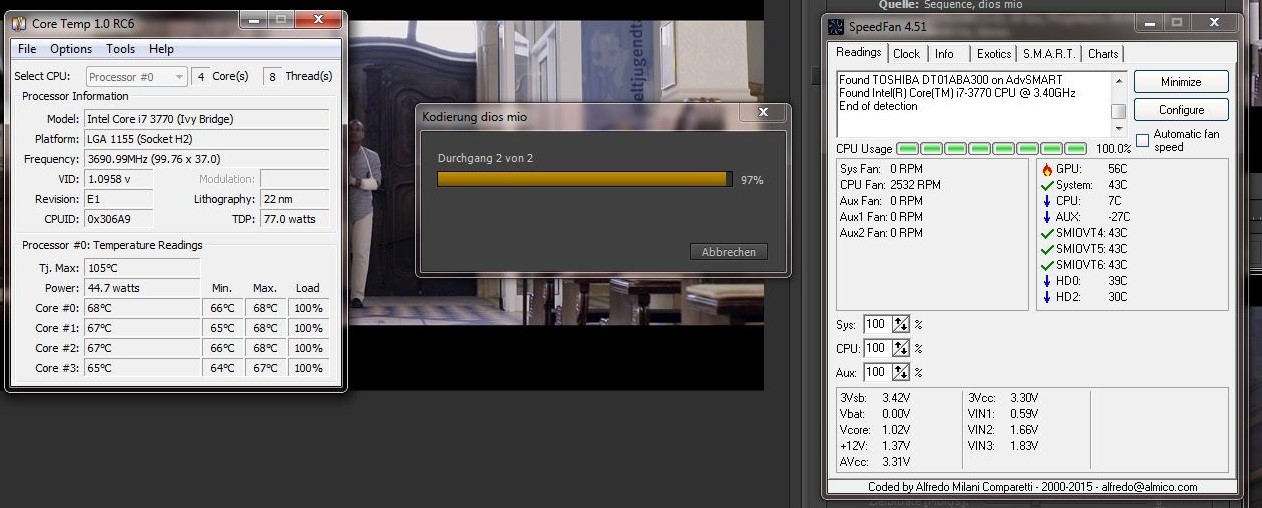

Welche CPU-/MB-Temperaturen werden nach ca. 3 Min. bei geschlossenem Gehäuse im BIOS angezeigt ?
ich exportiere gerade etwas (seit etwa 1,5 stunden) mit dauerhafter auslastung von 100%. anbei ein screen der temperaturen (speedfan scheint nicht zu funktionieren)

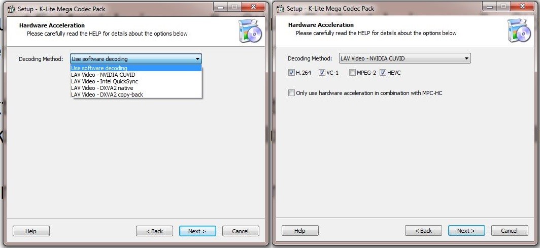

bin gerade am installieren von den codecs, kann mir jemand sagen was ich hier auswählen muss?
hab mal auf NVIDIA geklickt weil ich ja ne gtx habe, ist das richtig so? muss ich da noch was ankreuzen?
