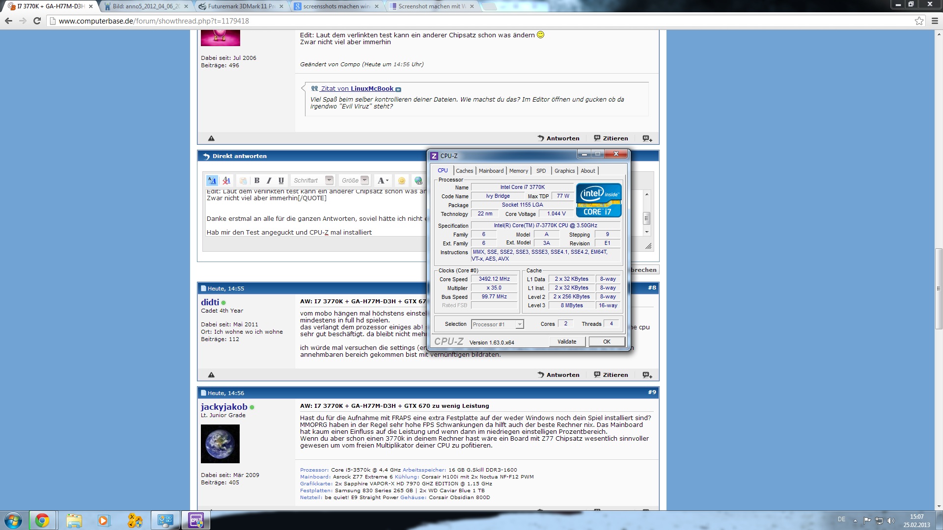

Danke erstmal an alle für die ganzen Antworten, soviel hätte ich nicht erwartet
Hab mir den Test angeguckt und CPU-Z mal installiert. Komischerweise werden bei mir nur 2 Cores angezeigt
Da muss 4 Cores / 8 Threads stehen, ansonsten ist etwas faul. Im Taskmanager müssen 8 Felderchen auftauchen. Hattest Du vorher eine andere CPU im selben Mainboard? Irgendwas am Bios rumgeschraubt?

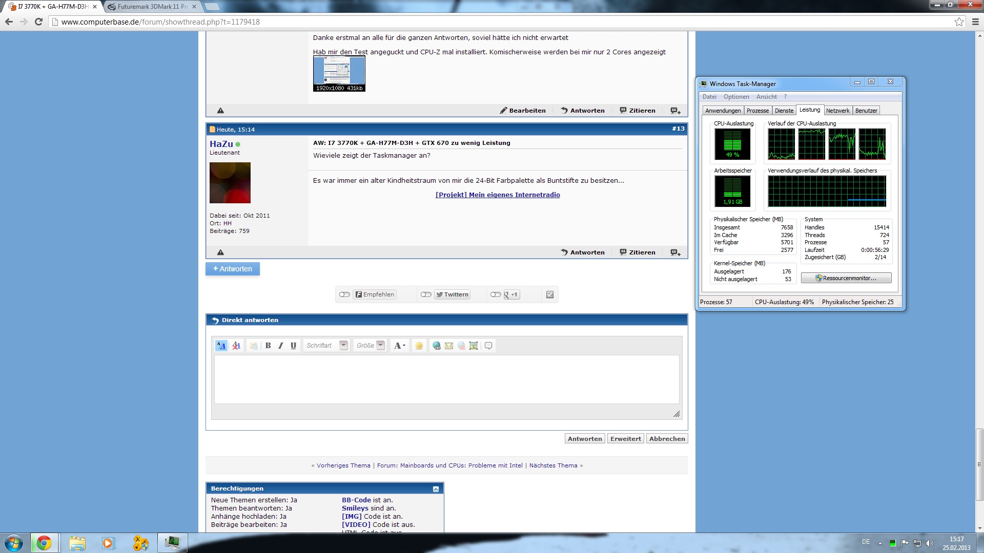

Im Bios HT abgeschaltet, oder in der MS-Config gearbeitet?
Und die Auslastung ist nicht normal. Normalerweise dürfte bei Deinem Screen praktisch keine Vorhanden sein. Was erzeugt denn da so viel Last?
Rechner wurde so gekauft, hab noch nie was in den Systemeinstellungen gemacht
