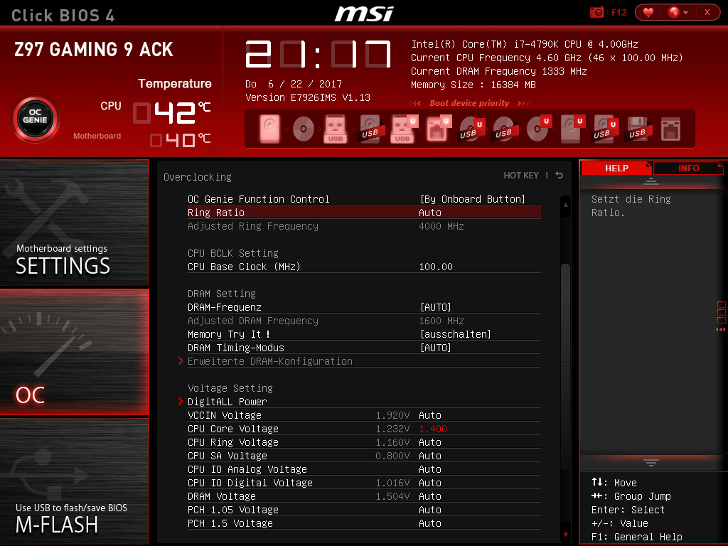

Ich kuck Grad dein Mainboard Manual durch. Dort gibt es ring Ratio. Ist da auto drin? Stell mal den Standart fest ein. Ich kuck weiter und editiere hier.
Für den Stresstest benutze ich AIDA64 oder HeavyLoad. Prime 95 macht bei mir nach 3 Minuten über 100°C
CPU Ring Voltage ist auf Auto
Stell mal bei CPU Phase Control auf optimized und bei CPU Switching Frequency auf den Max wert. Teste dann mal
Ergänzend sollte gesagt werden das du unbedingt dein Manual vom mb lesen solltest. Dann ein paar OC Guides drücken und verstehen. 4,9ghz gehen selten ohne tieferes Wissen stabil auf 24/7. Es reicht eben nicht den Multi auf 49 zu stellen und 1000mhz mehr zu haben. Sachen wie LLC und Phase Control sollten keine Fremdwörter sein. Vdrop usw. Sollten klar sein. Ich an deiner Stelle würde erstmal mit moderatem OC beginnen.
Ne stell mal was moderates ein.
4,5 wegen mir und 1,3v Schau mal ob du die Spannung fixen kannst also so das die CPU immer 1,3v bekommt.
Bei cpu/core/ring Voltage auf override stellen und 1,3v einstellen. Booten und mit cpu-z kucken ob die Spannung gleich bleibt.
Gibt es da n extra einsteller? Siehst du irgendwo was das etwas vorgeschlagen wird?
Wenn kein ring OC dann den Standart wert eintragen der grau davor steht. Bitte alle Spannungen fixen, bei dir steht alles auf auto. DRAM Timing auch nicht gefixt. Eventuell hat dich dein Automatik OC deine CPU gekostet.
alle werte sind entweder auf Auto oder können mit einer zahl überschreiben werden. Da bios zeigte mir bei ring jetzt 1.6v im auto
Phasecontroll und Switchingfrequenz ist jetzt alles wie du es gesagt hast...
an einen meiner Posts ist auch ein bid vom bios gewesen. guck dir dass mal bitte an...
Jo und jetzt mal alle Spannungen die grau angezeigt werden so in die einzelnen Felder eintragen. Dann ganz wichtig, quasi die Quintessenz vor dem CPU OC DRAM timings fix einstellen. Dazu in die dram einstellungen und die Werte eintragen die dein RAM hat. Grad die ersten 4 sind wichtig z.B. 9-9-9-27 Bei 1600er, je nach dem wie dein RAM spezifiziert ist.
Edit: hast du das neueste bios drauf???
