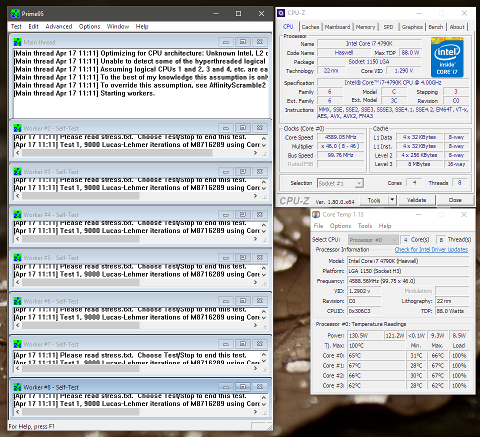

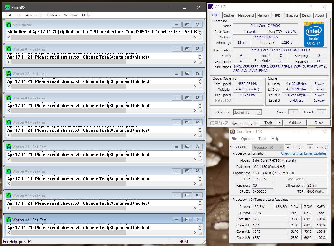

ich hab hier auf arbeit grad mal gegengecheckt:
4790k @ 4,6GHz bei 1,29V. geköpft.
Kühler: Noctua DH15
evtl lässt sich da ja was von ableiten :)

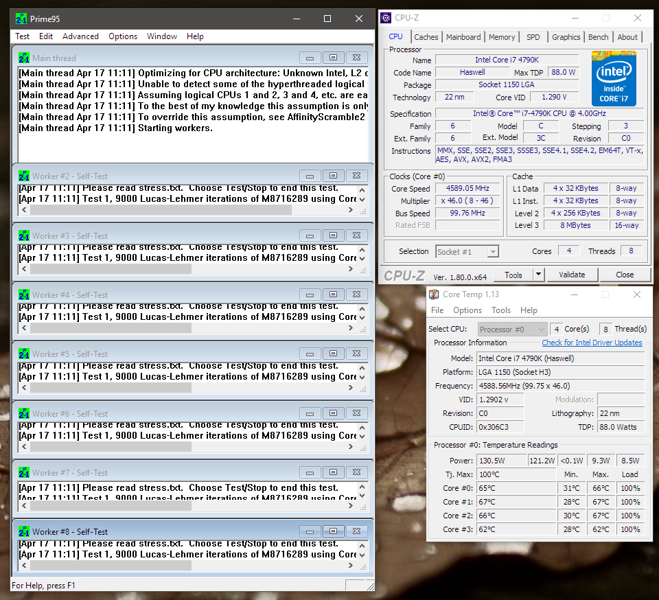

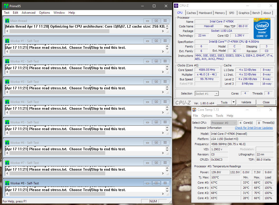

@yaegi Welche Prime Version ist das? Ich habe ihn ja gerade erst eingebaut, ich bezweifle, dass die WLP der Grund ist. @stock passen die Werte ja super.

@yaegi Da checke ich gleich mal gegen, danke!
